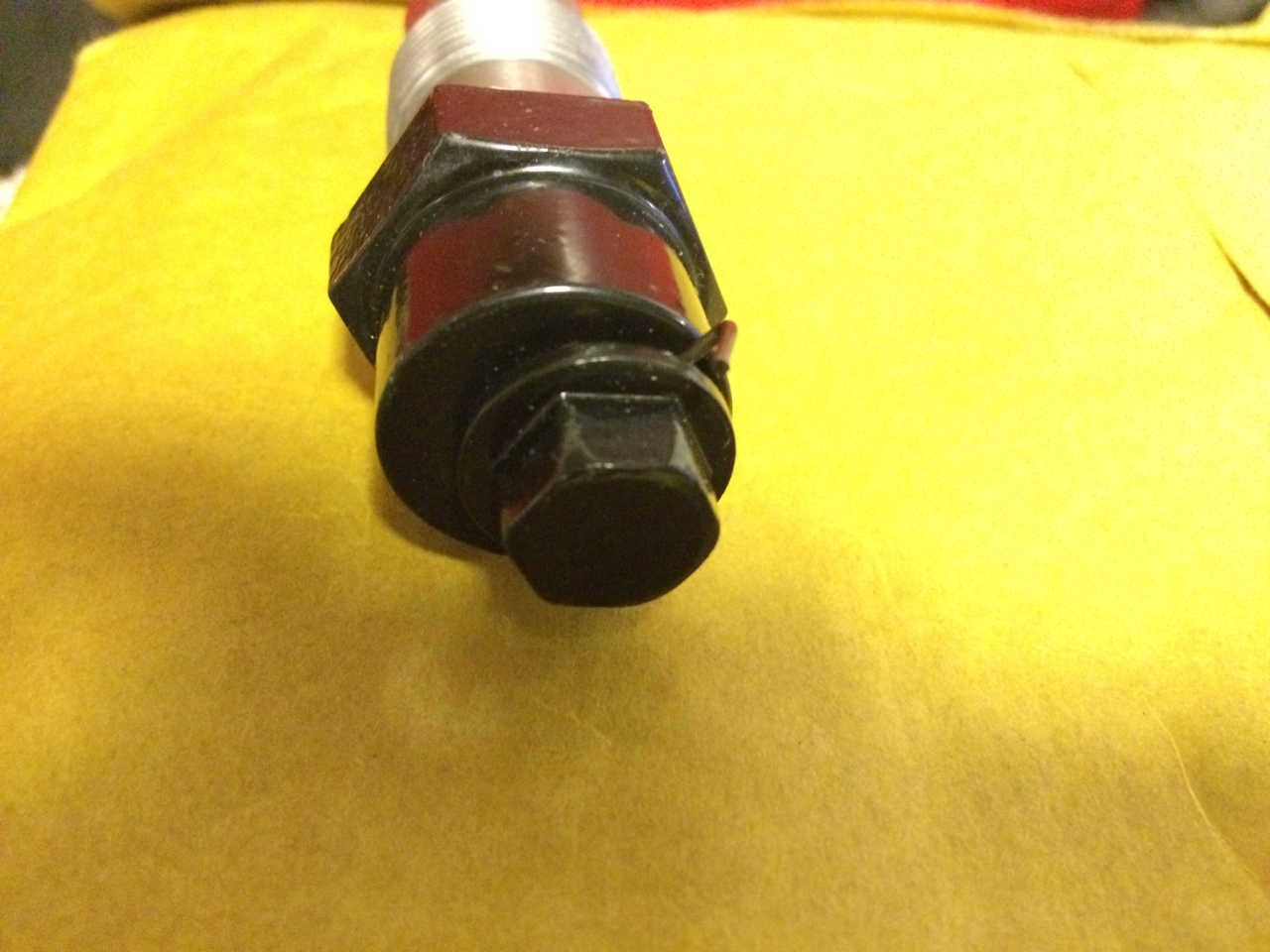

      Hur kan man se skillnad på en saab original kamkedjesträckare jämfört en eftermarknad ProParts mfl? Det finns inga direkta märkningar att gå på eller nummer/stämpel. Köpte en sträckare från SSK 2016 där Jan var 99,9% säker på att den är en OEM då de kom från ett parti delar från Saabhandlare. Anledning att jag frågar är att eftermarknads-sträckarna är sisådär med kvalite och hållbarhet.
      Bifogar bilder på den jag köpte från SSK.

        Spontant ser inte den där ut att vara nytillverkad utifrån div små repor från maskinbearbetningen.
        Har å andra sidan inte klämt och detaljstuderat en eftermarknadssträckare.
        Själv har jag gått efter den gamla sanningen att det är bättre att behålla en sliten org sträckare än att montera en ny eftermarknadssträckare så nu har jag en glasslåda med sträckare liggande 🙂 🙂

          Jag bytte i förebyggande syfte men det var ju korkat såhär i efterhand att inte köpa en originalsträckare. Det tog några år innan jag hörde att fler hade råkat ut för kassa sträckare men att det fortfarande förekommer är ju illa. Nu var det ju längesedan och det kanske inte är så längre men jag kommer ihåg att färgen var blankare på piratsträckaren.
