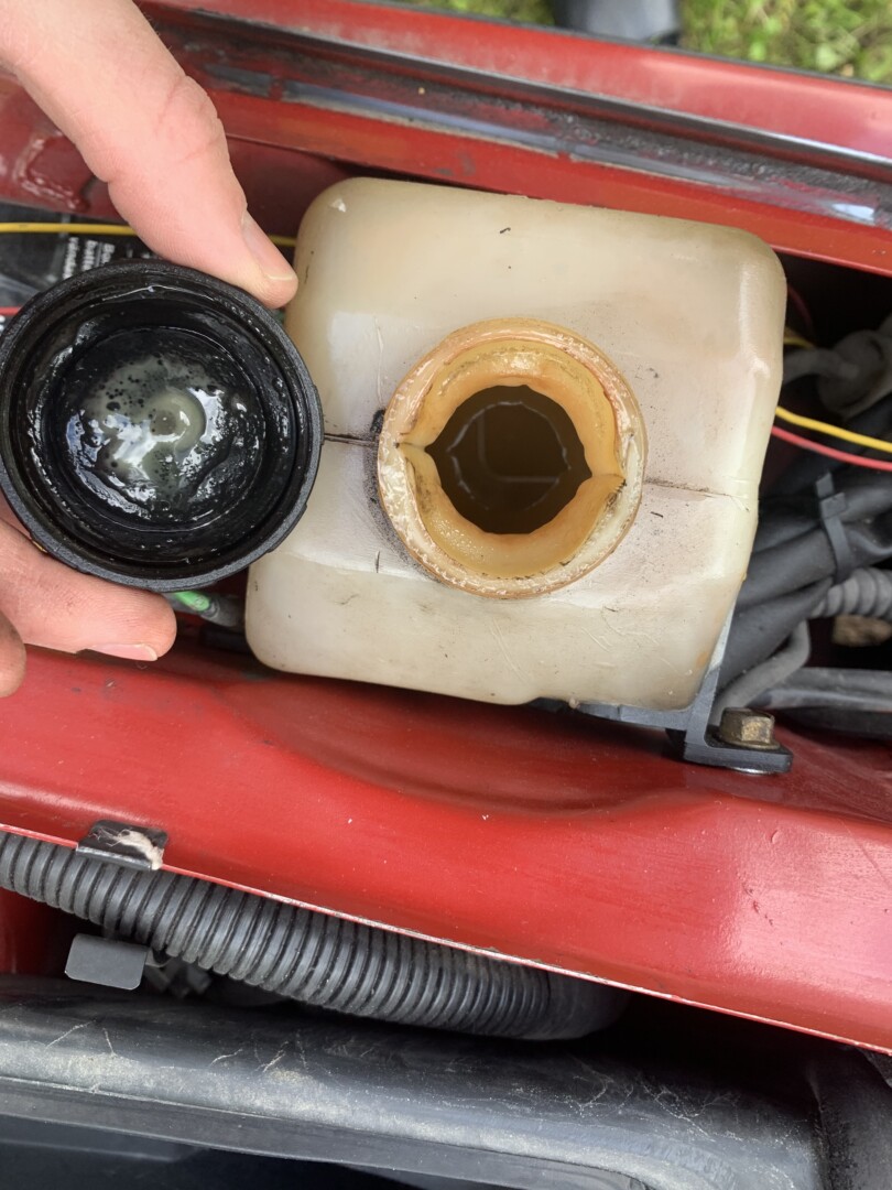

          Jag hoppas det här är i alla fall en del i lösningen på min tröga styrning.
          Jag har också planer på ny servoolja
          Missljudet i videon, kan det komma från rattlagret? Ljudet verkar komma ifrån precis under ratten till snarare än nere vid någon servopump
            juni 4, 2022 kl. 15:47 #494484
            Kan tillägga att min servoolja är gul. Skall inte den vara grön? (Eller svart då om det är gammal olja vi snackar om)
            /John
              /John
              Nog ingen skada till och byta ut den 😏

                Oljan Speedparts säljer är en vanlig hydraul ISO 32 olja
                finns att köpa överallt inklusive biltema för mindre pengar.

                  Jaha okej då kanske jag testar den oljan istället, kommer säkert behöva 2 flaskor för att skölja ordentligt ändå.
                  Jag kan f.ö meddela att 5-56 i mängder åtföljt av litiumfett på styrväxelknuten har kraftigt förbättrat styrningen. Antar att jag skall skaffa en damask också innan litiumfettet drar åt sig för mycket skräp 😀
                  Tack för er hjälp med detta.
