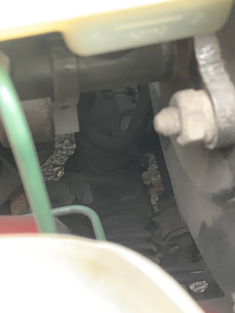

                                  juni 3, 2022 kl. 11:08 #494444
                                  Det går komma åt från ”insidan” –
                                  lossa på den stora plastkragen och sedan dra upp gummi:
                                  Här är dock hela rattstången demonterad –
                                  men i vanliga fall hade knuten suttit direkt åtkomlig:
