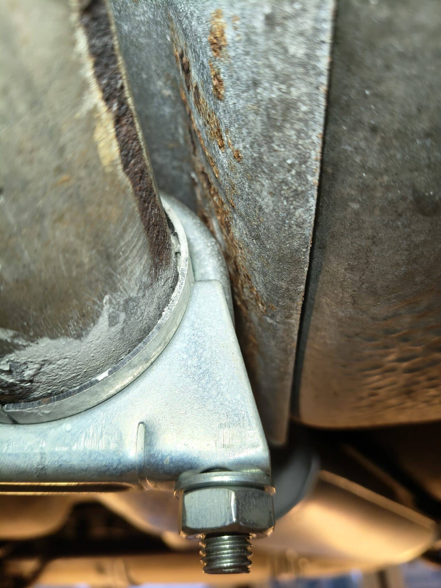

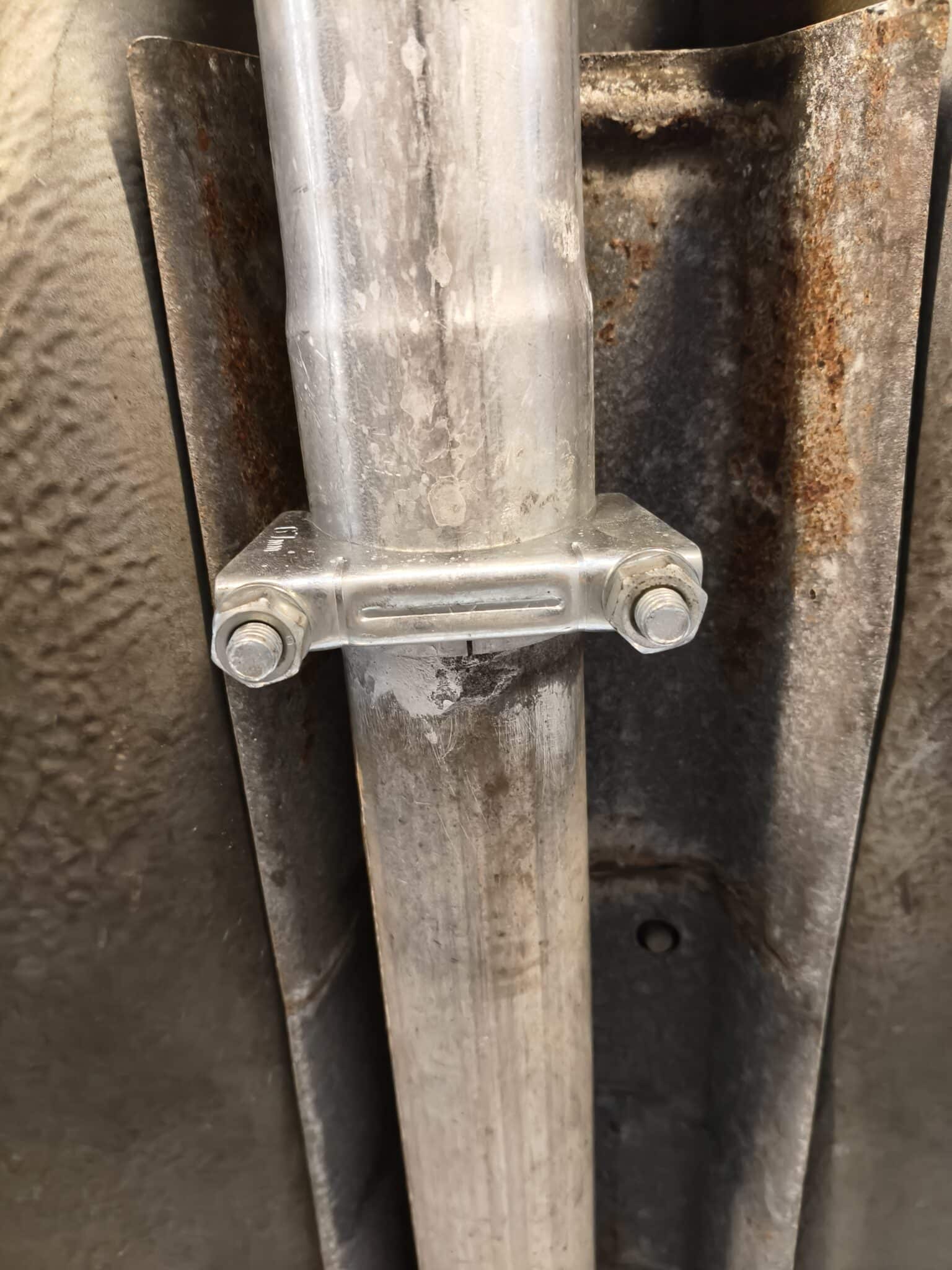

      Jag har monterat ett Simons-system på min 900 turbo -90 och har problem med att delar av systemet ligger väldigt nära bilen på några ställen.
      Det känns som att röret som går framåt från dämparen har fel vinkel och/eller är för kort vilket gör att skarven kommer väldigt nära vänstra sidan.

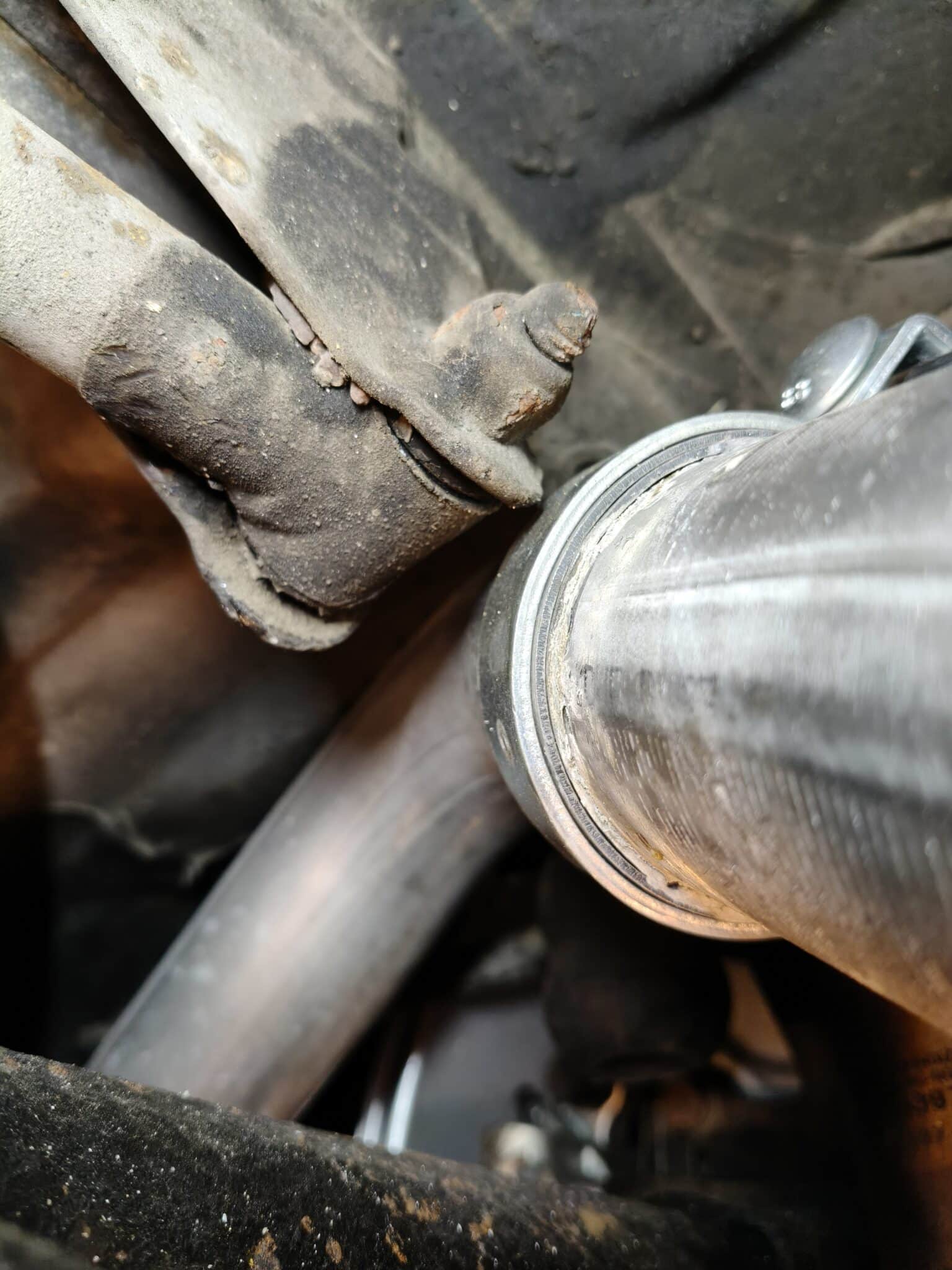

      Sedan kommer kröken över bakaxeln väldigt nära fästet till krängningshämmaren. Jag upplever inte att systemet tar i när jag kör med bilen, det lilla jag kört hittills, men det känns inte optimalt. Samtidigt så verkar det inte finnas några justeringsmöjligheter då systemet bara kan byggas ihop på ett sätt för att delarna ska passa.
      Någon som har erfarenhet av dessa problem?

        justering av simons system sker mest med hammare alternativt vinkelslip och svets. passformen är rent vidrig. Varje gång jag monterar ett så svär jag att jag aldrig ska röra det ige.,.. MEN dom har hagelbössa..
        Kan spruta på en bra primer på svetsarna med, dom rostar snabbare än bilen gör 0-100

          Hva med å bytte ut eksosklemmene med en slankere variant?
          Eks.vis
          https://www.biltema.no/bil—mc/tuning/eksosror/eksosklemme-rustfritt-51-mm-2000045464

            Det enda jag märkt av hittills är att det kan skramla lite när jag backar med bilen då systemet kommer för nära värmeskölden, så jag avvaktar nog med svets och slägga.
            Samtidigt känns det inte ok med ett snett system men vad gör man inte för hagelbössan…
