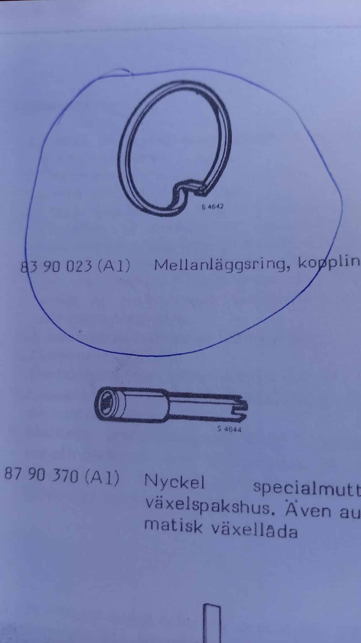

              I hope the problem is solved now Abgb. I write to other readers now. Do not forget to use special tool.
              Jag förutsätter att problemet är löst nu för dig Abgb. Jag skriver främst för andra som läser den här tråden i framtiden. Jag talade i dag med våra kunniga och serviceinriktade medarbetare på reservdelsförsäljningen i Skattkärr och de poängterade att ett specialverktyg ska användas när man monterar slavcylinder. Risken är annars att packningarna i cylindern skadas och då fungerar den nya slavcylindern inte många mil. Mvh Bengt 20240618_165740

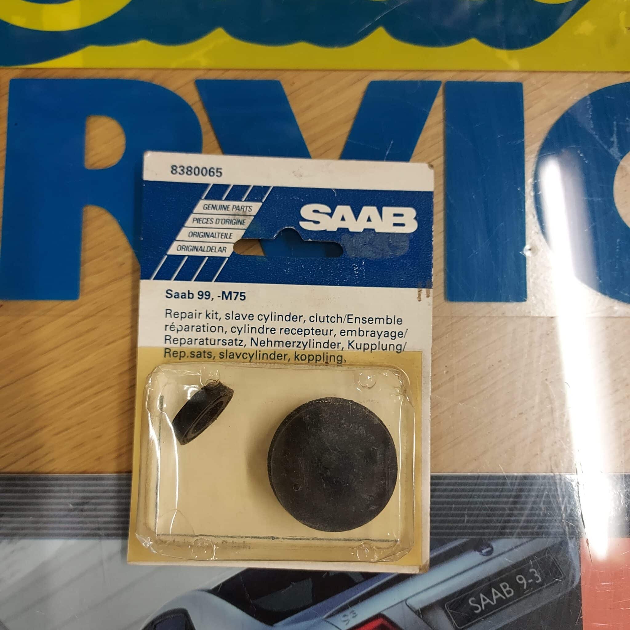

                          juli 5, 2024 kl. 10:49 #516289
                          Hej igen Jesper. Hann med att kolla redan idag. Har repsatser på lager. Du kan skicka ett PM om du behöver en eller två. Hälsningar Göran. 17201693218411054116180621249456
