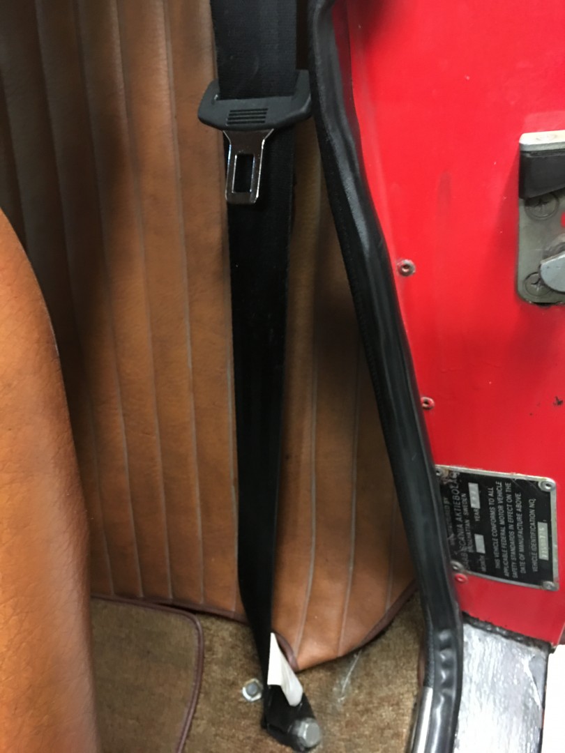

                    februari 23, 2019 kl. 18:46 #456137
                    Köpte 2st rullbälten på Mekonomen, finns 3punkts och 4punkts, 3punkts har inget fäste till dörrstolpen och kostar 566:-/st.
                    Monterade dem med en förlängning uppe på tanken, annars sitter dom ivägen för låsmekanismen till lilla sidorutan.
                    Som lås behöll jag orginalmekanismen, s.k. hårnålslåsning, jag kapade bort låstungan som glider på bandet. Många yngre som åker med
                    letar efter tungan och har aldrig sett en hårnålslåsning.
                      februari 23, 2019 kl. 18:50 #456139
                      En bild på hårnålarna, fick inte plats i förra inlägget, för stora filer?
