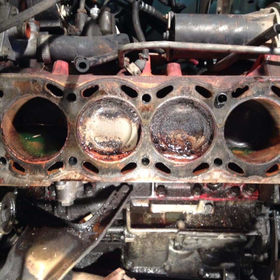

      Idag har vi tyvärr bara en Saab kvar: en beryllgrön OG900 T16 Cab som importerades från USA:s västkust 2014. Inköpspriset var 750 USD. Motorn var helt slut, så bilen fick rullas in i containern. En ny motor köptes in i Sverige, men den visade sig vara mer övermålad än överhalad…

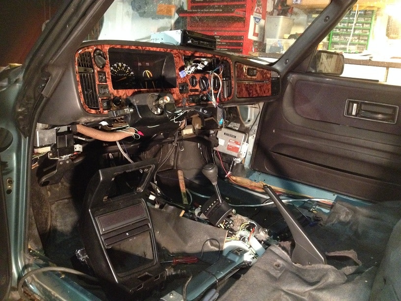

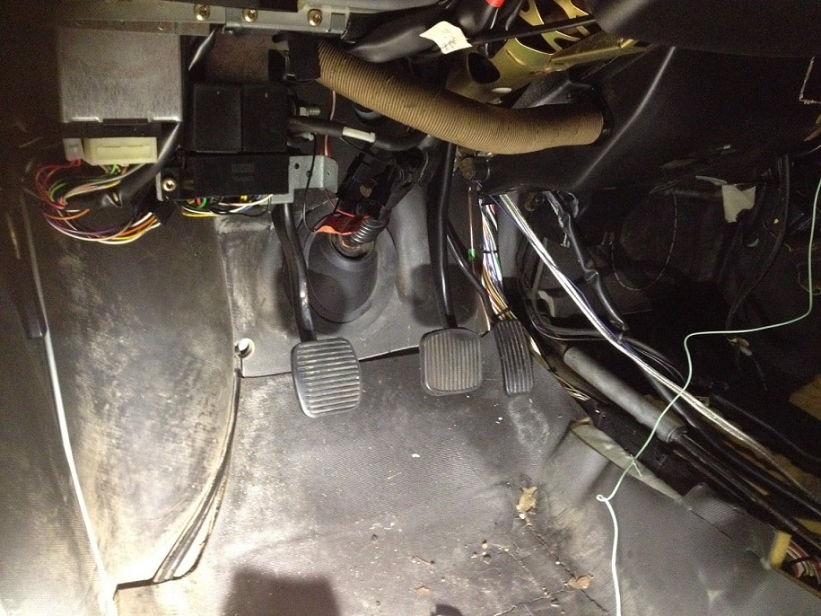

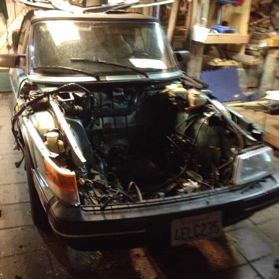

        Den första utmaningen jag stötte på var självklart motor- och växellådsbytet. Eftersom motorn var slut och bilen var utrustad med automatlåda, var det naturligt att byta motor och växellåda som en enhet.
        Motorn jag köpte, som var mer övermålad än renoverad, var uppbyggd för Trionic. Dessa delar sparades till en senare ombyggnad. Motorn hade en 5-växlad låda från 1993 monterad. Jakten började då på ombyggnadsdelar för manuell växellåda enligt denna ombyggnadsguide: https://www.saabnet.com/sites/900conversion/

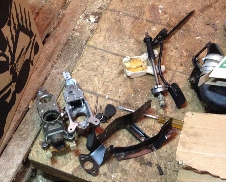

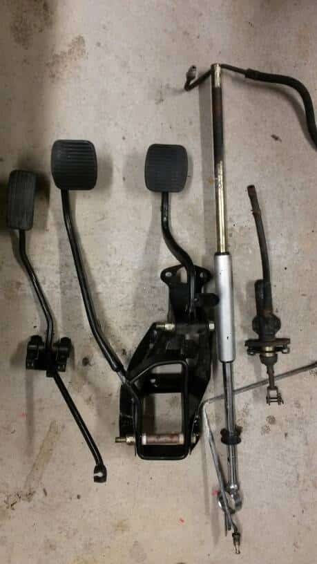

        Själva ombyggnaden gick i stort sett smidigt, men det är värt att notera att bromspedalen behövde återanvändas. Jag kapade den så att den fick samma storlek som den manuella versionen och kunde använda gummit från den manuella bromspedalen.
        Nästa problem blev den norska transportstyrelsen, som satte sig på tvären när bilen byggts om med B202S-block och manuell växellåda. Efter lite hjälp från Orio blev bilen till slut godkänd.

                Eftersom den ”nya” motorn visade sig inte vara helt tät beslöts det att den skulle plockas isär. Samtidigt passade jag på att uppgradera till ett renoverat 2,1-liters topplock och insug samt en frontmonterad IC. Växellådan förstärktes också med ett difflock i stål. En 3-tums downpipe monterades dessutom tillsammans med en specialbyggd hagelbössa från Ferrita som köptes av CabMagnus. Batteriet flyttades även till den motsatta sidan.
