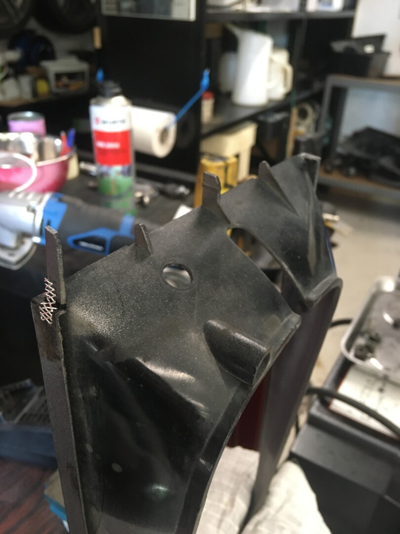

              Vid något, eller några skeden så har grillen fått sig en kyss eller två. Det såg inte så märkvärdigt ut för en snart 40 år gammal bil som rattats av en herre i 90 års åldern, men grillen satt lite skumt till och jag kända att det behövde justeras lite grann. När väl grillen började demonteras så såg jag att de flesta splines och fästan var antingen halvt av eller saknades. En och annan spline satt i sitt fäste men inte i vad det skulle hålla fast. Tydligen hade jag en del tid till övers…
              Även här saknar plasten märkning (vilket jag antar, pga fördommar, är typiskt för äldre bilar) och var rätt svår att få snyggt. Det var dock hyffsat lätt att få det stabilt.
              Som material använde jag en gammal (trasig och kasserad) grill från en V4, då materialet känns och betedde sig samma.
              ovankant
              Trasiga fästen i ovankant.
              nedankant
              Trasiga splines i nedankant.
              1
              2
              3
              Reperation av trasigt fäste.
              sarg
              Samma splines var dålig på båda sidors strålkastaresarg.
              sarg1
              sarg2
              Den ena satt i fästet och gick att sätta fast igen.
              sarg-ribba
              Den andra saknades helt och fick ersättas med en ribba från grillen på en gammal V4, efter att ha täljts till.
              resultat
              Resultatet blev inte vackert men håller fin fint. Dessutom syns det ju inte med grillen monterad heller och jag tycker ändå att det känns bra att behålla så mycket som original som möjligt. Vid ett senare tillfälle skall grillen troligtvis lackas i kombination av blank och matt svart, så då kanske det filas till lite grann.
