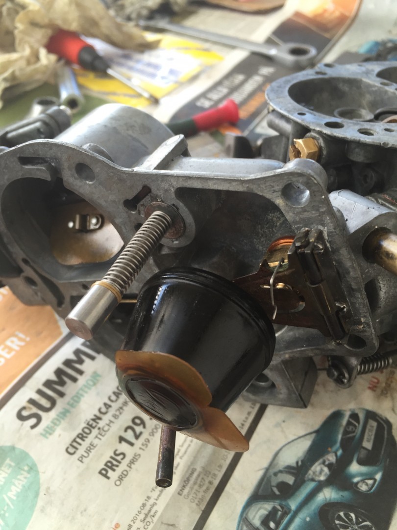

Väcker liv i denna gamla tråd eftersom jag har påminnande problem med min Saab 96 1978 med ”SOLEX TDID 32/32” förgasare som har lösa delar i flotörhuset varav jag ej vet vart dessa skall sitta .
Tog av locket på förgasaren eftersom den blir dränkt av bensin då det sprutar bensin ur röret på ( Bild 1), trots att nålventilen till flotoren verkar hel .
Såg rent och fint ut nere i flotörhuset (Bild 2)
Men nere i flotörhuset låg det en liten stålkula samt en kon som ser ut att ha invändiga gängor i ena ändan (Bild 3)
Har letat på nätet m,m efter sprängskisser och dyligt men får inte svar på vart kulan och hylsan skall sitta ? - FörfattareInlägg
