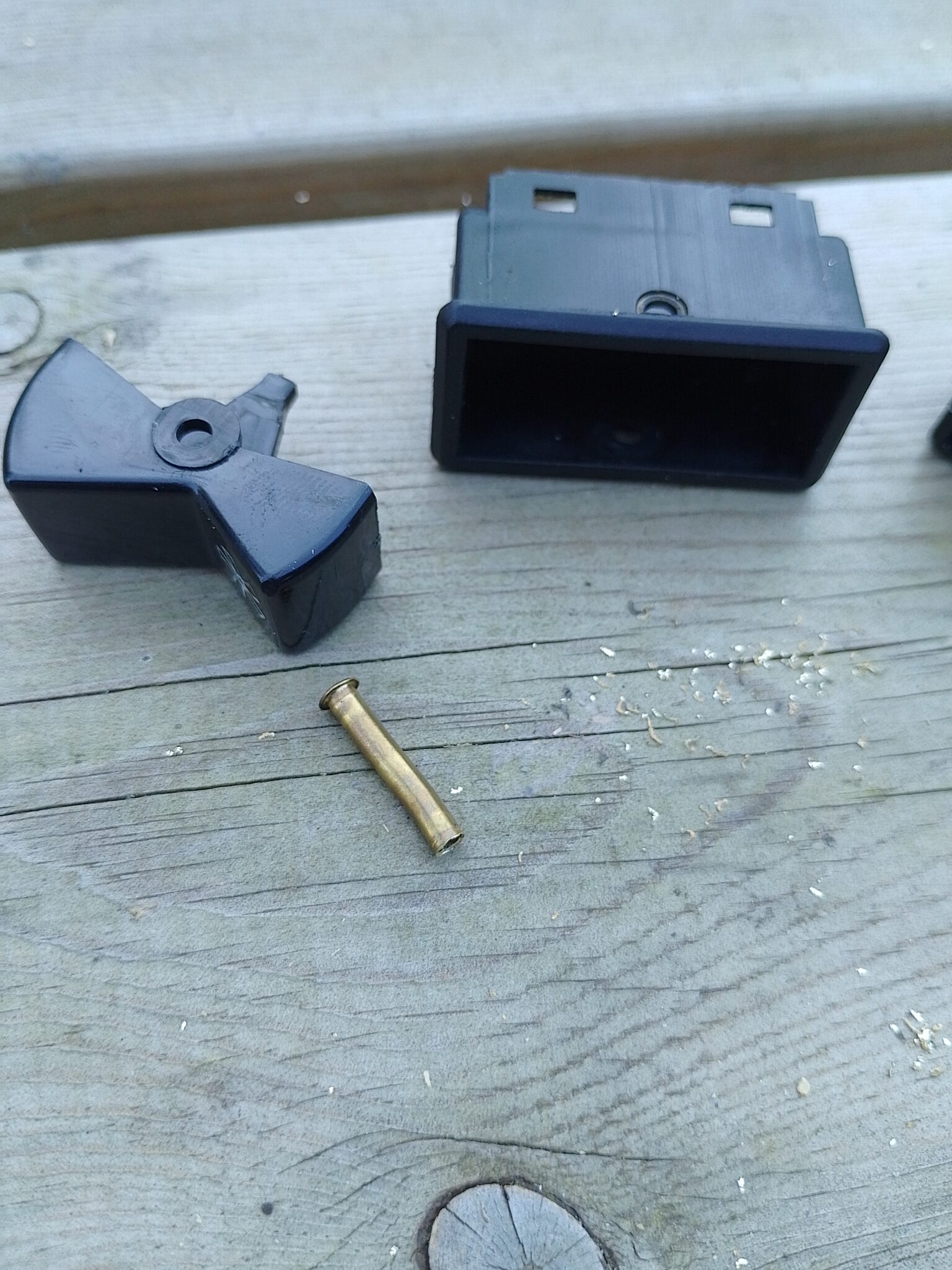

                          Tänkte följa upp tråden med ett passande inlägg. Det är så att strömställaren för min kupéfläkt slutade fungera. Tråkigt nog verkar den ju inte vara så lätt att få tag i längre och då den är i äkta plast så håller den ju inte för allt för många justeringar. Nåväl, jag skall försöka ge en beskrivning med lite tillhörande bilder:
                          IMG_20240901_165737

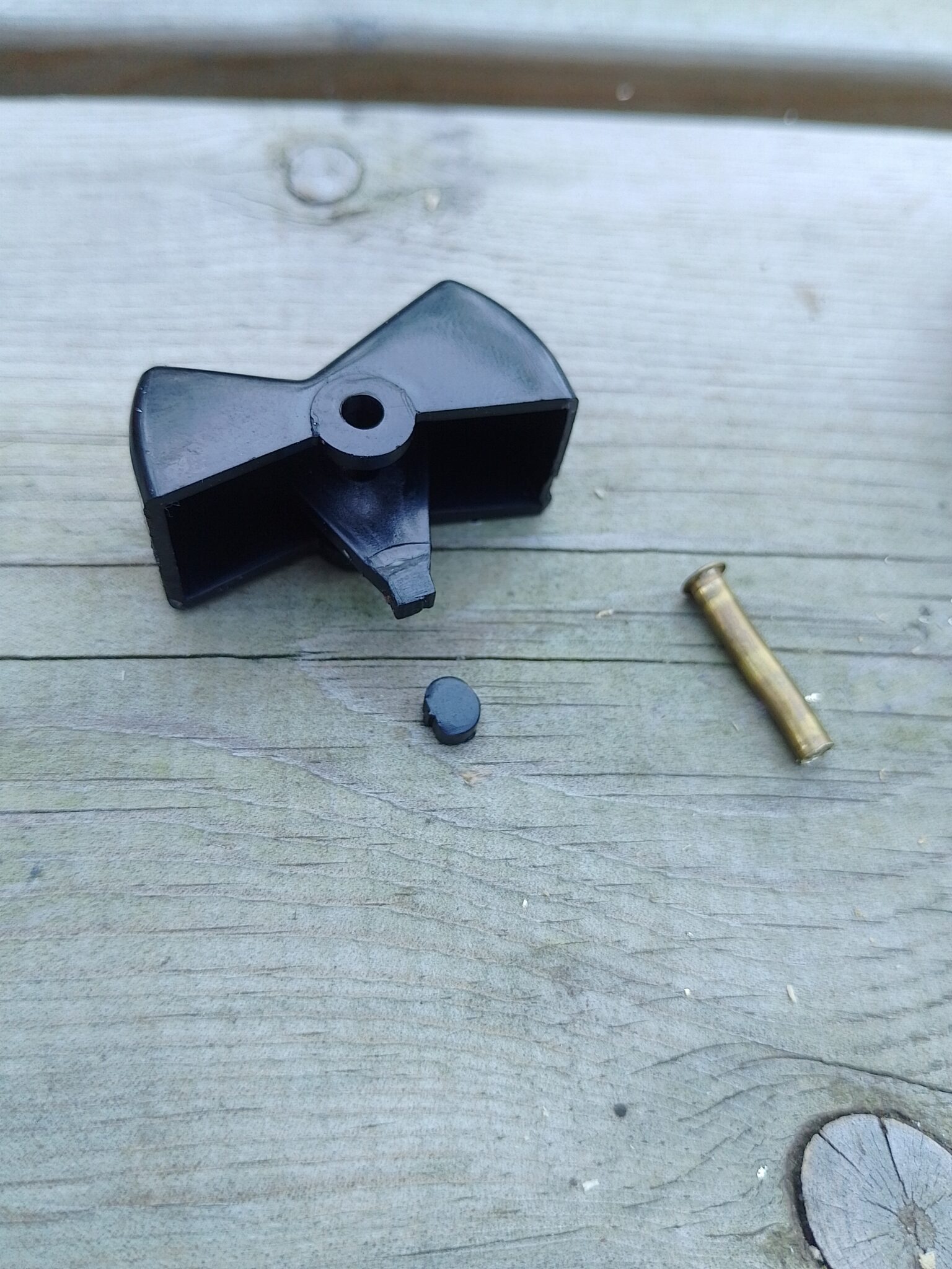

                          – Strömställaren demonterades från bilen och togs i två stycken (fastsatt med 2 st fästen per sida, knäpps lätt loss med liten mejsel). Väl isär kunde jag konstatera att piggen som ställer in rätt strömkrets hade gått av.

                          – Jag borrade då i mässingshylsan som går håller fast själva vippknappen.

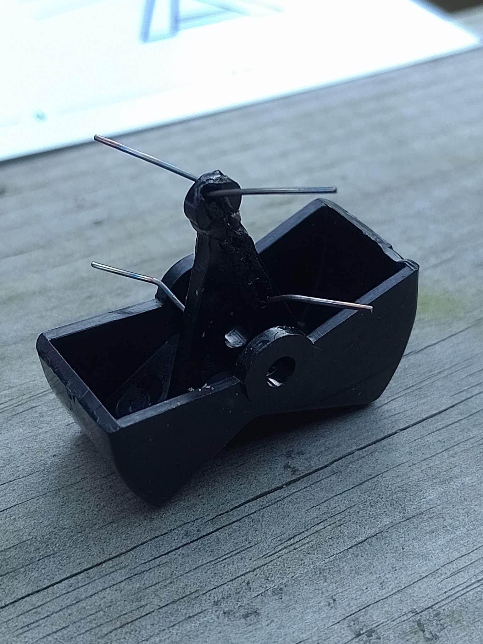

                          – Som tur var så låg den avbrutna delen kvar i själva huset. Kontaktytorna mellan de avbrutna delarna filades ner och limmades fast med epoxy.
                          IMG_20240901_170220
                          IMG_20240901_172254
                          – Efter att epoxyn härdat så la jag ett stift, med plastsvetsen, på vardera sida av styrpinnen så att den skall hålla mer än ett par tryck. Sidorna filades också ner för att passa fint i sitt säte när rätt krets väljs.
