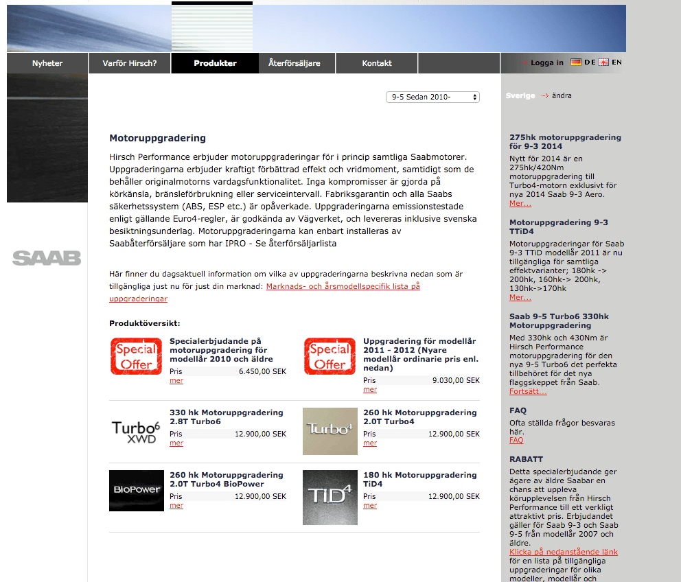

                  mars 17, 2016 kl. 14:18 #394615
                  Dom har kört massa rabatter nu sedan efter nyår fast bäst rabatt fick man på MY10. står på deras hemsida.
                    mars 24, 2016 kl. 20:45 #395054
                    Här kan man läsa lite om rabatten
                    I garaget finns: Saab 95 -1973 och Saab 9-5 Tid4/Hirsch -2010 samt en "nästan Saab" Cadillac BLS -2008 Biopower
