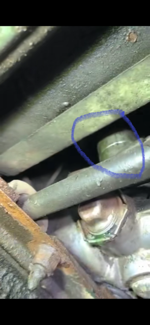

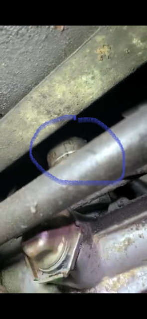

      Styrväxeln på min 900 Turbo -93 sprang läck. Drog till Mekonomen som konstaterade att den lcäker upptill, där styrinrättningen går in (se bilder).
      Dom menade att ”det inte borde komma olja upp den vägen” och att man därför snarare behöver byta hela styrväxeln istället för bara packningen.
      Således:
      1. Vad tror ni experter om detta? Byta packning eller rubbet?
      2. Vem kan hjälpa mig att få fram en styrväxel? (hittar inga på Bildelsbasen)
      3. Passar samtliga från årsm. -88 t.o.m. -93?
      4. Finns det någon i Stockholm med omnejd som kan hjälpa mig med detta för en rimlig peng?
      STORT tack på förhand! Har precis köpt drömbilen och vill kunna köra! : D
        september 15, 2022 kl. 08:58 #497022
        Alltså läcker den där så lan du ju byta packboxen, den har jag för mig fortfarande finns att få tag i.
        I övrigt så passar samtliga styrväxlar med servo från og900 din bil. De finns dock två olika utföranden, ena i stål andra i aluminium. Den i stål är mig veterligen att föredra.
        Att däremot byta styrväxel är ett ganska komplicerat jobb, det går att göra med motorn i, men det är trångt och ”jävligt”. Lättast är att helt enkelt lyfta ur motorn och byta. Det är vad jag tror en verkstad skulle göra om du skulle leja bort det till en sådan.
        Läcker den mycket eller markerar den revir. Min styrväxel läcker också, men den läcker lite varstans, och står inför just ett sådant stundande byte. Så länge den inte går tom, så är det oftast lugnt. Är det rätt olja i styrväxlen? Ibland har någon fyllt på men ”vanlig” styrservoolja och då kan det börja läcka.

          Den började tyvärr läcka ymnigt, typ tömd. Fast dock bara vid ”provokation”, dvs kraftiga rattutslag gör att den springer läck.
          Hämtade ju från Mekonomne igår oläckandes och körde försiktigt hem 5 km utan läckage.
          Ja, det var rätt hydralolja i.
          Likväl känns det ju bättre att prova byta packningen istället för detta enorma ingrepp. Har du möjligen atikelnummer eller hur jag finner rätt del? Vad kallas delen liksom?
