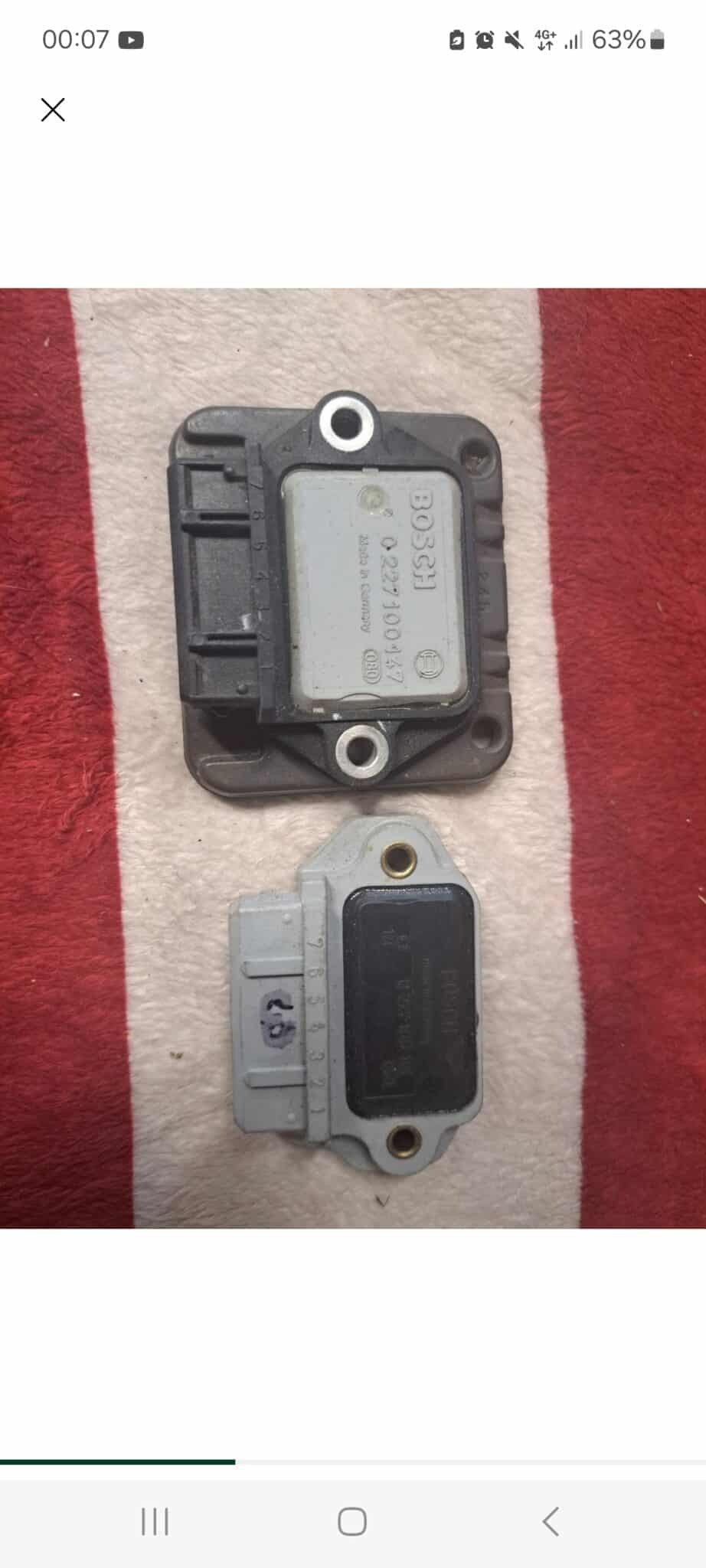

                          februari 4, 2024 kl. 07:34 #513473
                          Hej. Det var ju moduler märkta Bosch med rätt nummer som både Mekonomen och SAABklubben hade. Inget fungerade när de provades i flera olika bilar med EZK systemet. Har du provat dina i bil? Om så, och de fungerar, vad vill du ha betalt för en sån?
                            februari 5, 2024 kl. 00:08 #513479
                            Klart ja inte prövat de ä nya oanvända de på bild har ja nya 350kr st plus frakt.Screenshot_20240205_000751_Tradera
                              februari 5, 2024 kl. 20:49 #513497
                              Verkar inte va nåt intresse för dessa heller..ger snart upp å hjälpa till när man ingen respons får

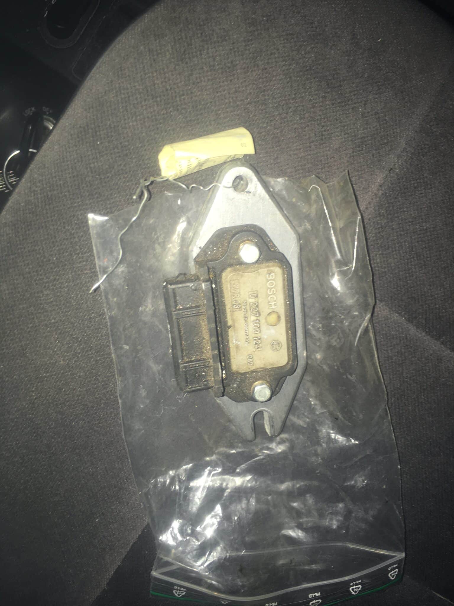

                                februari 6, 2024 kl. 07:56 #513513
                                Hej. Håll ut intresse finns😊. Var har du fått tag i dessa?  Jag ser bara numret på den ena på din bild och det numret är inte till min 92:a. Där slutar Boschnumret på 124, se bifogad bild. Har du någon som har 124 som sista 3 siffror?
                                Tack så länge/Gunnar
                                  september 12, 2024 kl. 20:17 #517636
                                  Hej. Min lokala Boschrepresentant hade ett från Hella men det fungerar inte. Bosch har slutligen meddelat att de inte kommer att tillverka något. Wallero, har du ett med 124 som slutsiffra och made in germany på så kan jag köpa ett men fungerar det inte så vill jag att köpet går tillbaka
