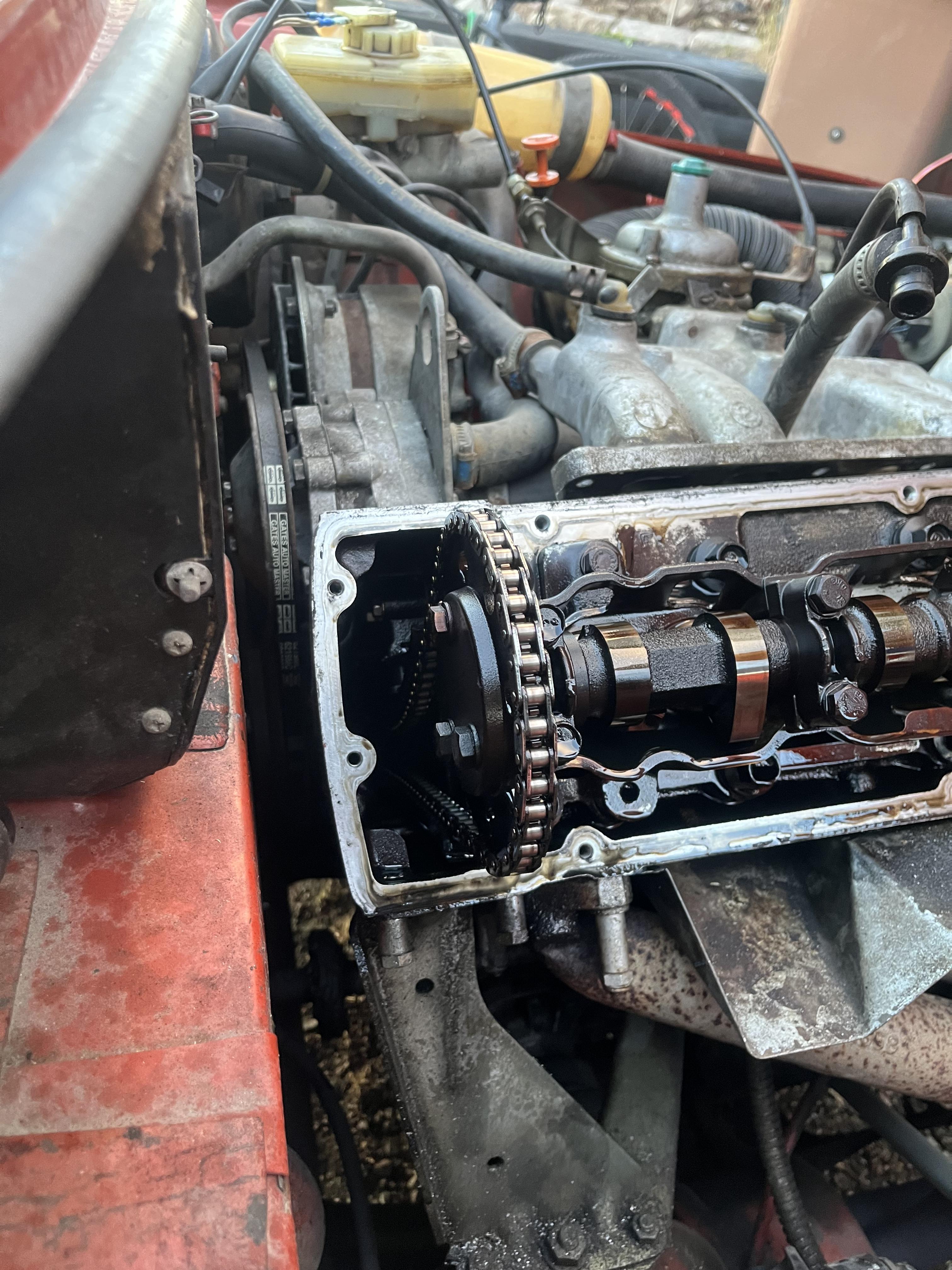

      Hej igen, har bestämt mig för att toppen ska av och kontrolleras! Har kommit såhär långt men hur gör jag med kamkedjedrevet nu? Har b20p motorn. Hade fått för mig att det skulle kunna skruvats fast i något för att slippa släppa kedjan men förstår hur det ska gå till nu?
      mvh wille
        april 10, 2025 kl. 21:54 #520688
        Gamla B-motorn hade en plåt att skruva fast kamdrevet i, men detta är ju en H-motor som inte har det.
        Jag minns inte exakt hur proceduren är men det borde vara enklast att plocka ur kedjespännaren och sen ta ett buntband så du ”knyter” ihop kedja och drev.

              Fick av toppen tillslut men det var ingen rolig syn! Ursh så tråkigt. Är kanske bara och kasta in handduken på denna motor nu?

                Hej. Nu sitter jag inte framför datorn utan tittar på telefonen och då blir bilderna väldigt små. Är det rätt uppfattat att det har blivit så varmt så att aluminiumtoppen först har smält och sedan stelnat igen och då skadat kolven? Enklaste lösningen är nog att leta efter en begagnad motor. Är ju trevligt att kunna köra med bilen nu när det snart är sommar. Lycka till. Mvh Bengt
                  april 11, 2025 kl. 16:36 #520699
                  Nu fick jag fram en större bild. Ser ut att ha bränt på kolven och inte klämt som jag trodde nyss. Slutsatsen dock densamma att det är nog lättare och snabbare att sätta in en annan motor är att reparera.
