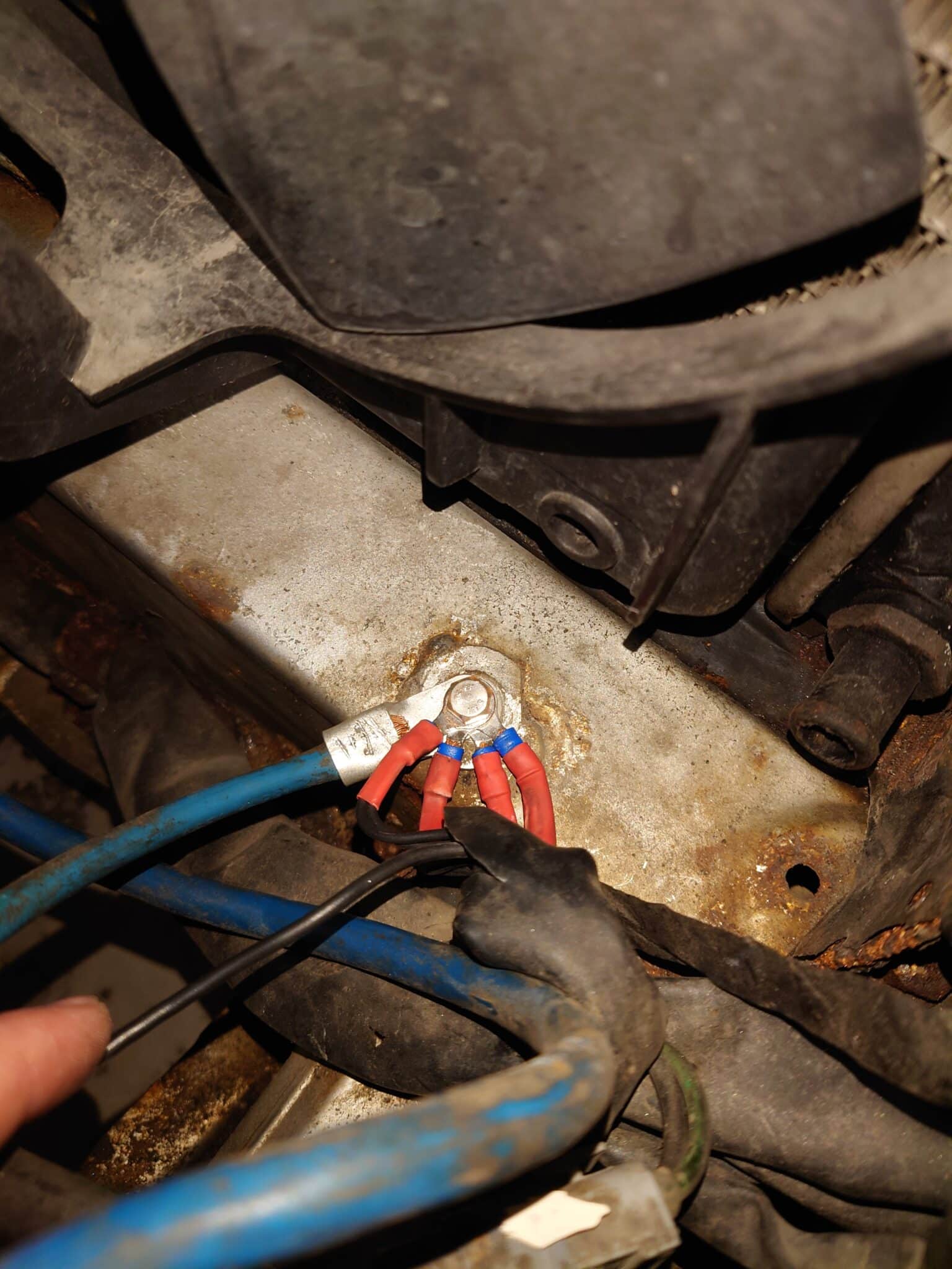

            Jag har nu fått lite tid att titta på det. Gissar att jag hitta rätt att det sitter mellan framkant på batteriet och kylaren? Det var lite smuts, ytterst lite rost och lite ärg på skorna. Jag har klippt lite kabel och på med nya skor men problemet kvarstår. Är det så att det sitter för många kablar på samma punkt?

              Hej! Märkligt, kändes ju naturligt att felet skulle ligga där. Din kabelskopressning på grova kabeln lämnar en del övrigt att önska om du ursäktar. Ta och mät spänningen mellan batteriets minuspol och änden på kopparkabeln som sticker ut ur kabelskon när du har belastning på. Den sla vara i princip noll

                Men jag la på ny sko på den grova och klämde till den ordentligt med klämma och hammare. Jag testa även att mäta spänningen och det visade noll.

                            Hej gänget. Tänkte återkoppla lite, först och främst tack för all hjälp. Jag har inte så koll på elsystem och det är inte min starka sida, men nu har jag hyfsat bra koll. Har blivit en del skor bytta på alla jordpunkter och byte av lite små lampor bakom instrumentpanelen.
                            Det som var problemet var en klippt kabel vid jordpunkten på kylarbalken. Den var klippt redan innan allt börja spöka, så oklart varför allt funka innan. Men det var inte enklare än att lägga på en sko och sätta fast. Det var också en chansning att sko den för har inte haft nån tanke på att problemet ligger där, men så var det.
