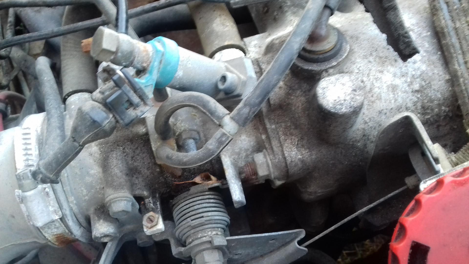

      Undrar om någon här kan ge mig lite klarhet vad det är jag håller i (på bilderna)
      Är det något hemmabygge/abrovinsch? Undrar om det skall vara en slang som skall fästas på annan punkt.
      Anledningen till att jag frågar är att bilen har kass tomgång så var hos en vän idag som också kör en 900i b201 för att se hur det såg ut där. (bild nr3)
      Så blir intressant att se om någon vet vad det är, om det rent av är korrekt kanske? Har inte en aning själv som ni ser.
      Årsmodell 86
      Tacksam för svar!
      Erik

        Ditt spjällhus har alltså 3st uttag på ovansidan.
        Kan mycket väl vara så att ett av de 3 ska vara pluggat och då är slangstumpen med en skruv en hembyggd plugg.
        Det brukar vara EGR och fördelare som är ansluten till spjällhuset

          Det ser ju onekligen ut så. Är det någon som har liknande med ett uttag där så hade det varit fint om ni kunde vara hyggliga och slänga upp en bild. Då alla jag tittat på online och på riktigt de senaste dagarna saknar detta uttag helt och hållet, även av samma årsmodell.

            Hej. På min bil går slangar från de båda hålen ihop medet T koppling.
