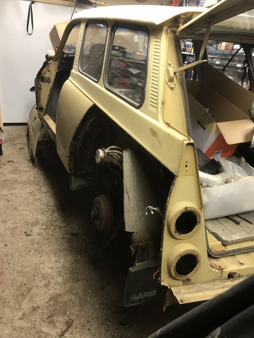

                      Demontering och inventering av kommande jobb fortsätter.
                      Stötfångare bak och bakskärmarna losstagna.
                      Hittar angrepp av Rosttroll i skärminfästningar och innerskärmar.
                      A51CCB12-B2D6-4E7C-BCB7-8841A934B6CE
                      6269BA1B-B76F-4CD9-A943-4E3FC9ABC9D2
                      Lite gnaget av trollen i plåten under bakluckan
                      C8B3D404-04DD-4471-96C1-828392735C94
                      På tur står att ta bort baklucka och innertak för att se om Rosttrollen hittat några bra gömställen
