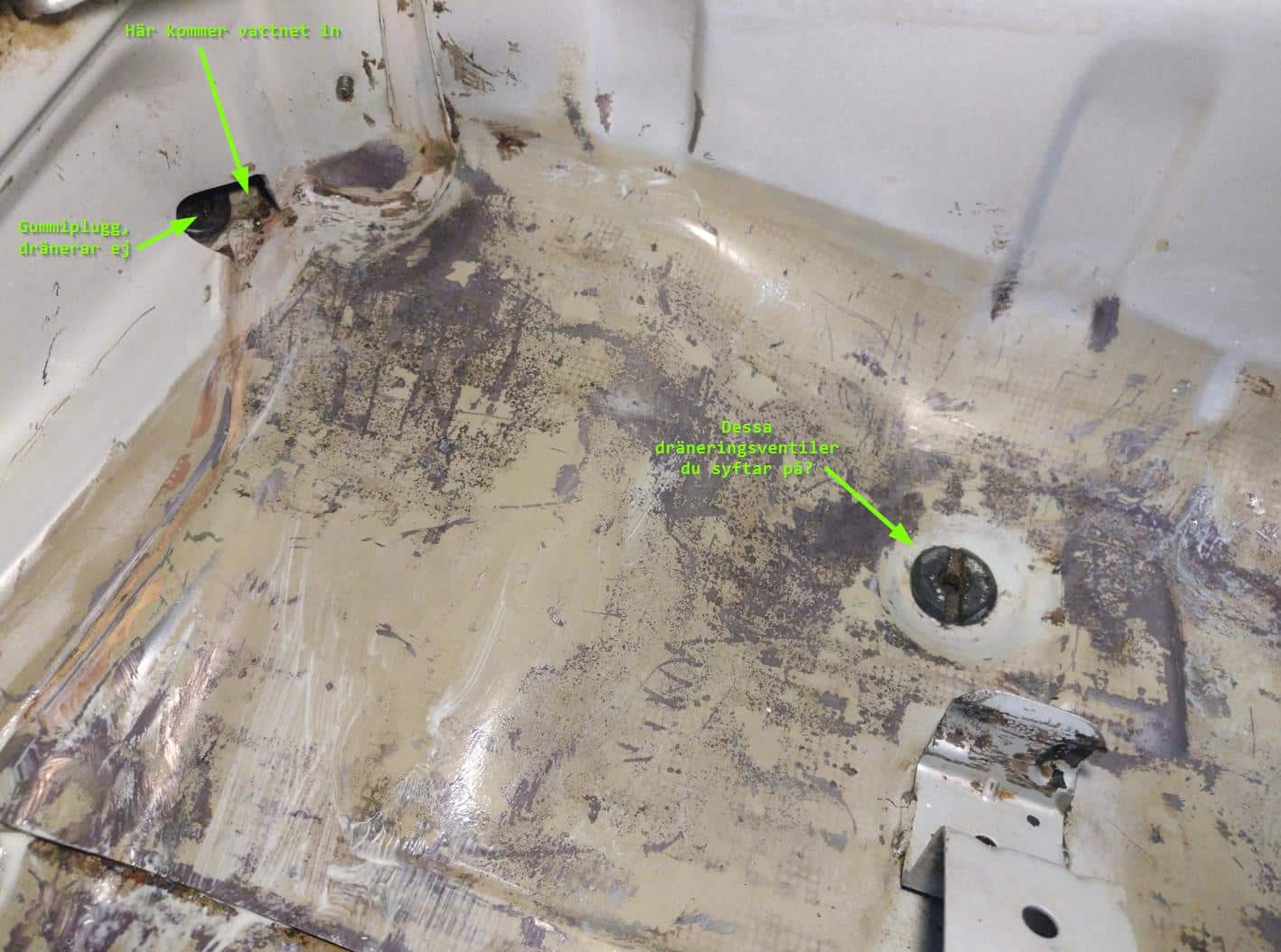

      Jag märker vid regn kommer det ner vatten i vänster C-stolpe och det blir en pool i det främre vänstra hörnet bagaget. Jag undrar om det är meningen vattnet ska rinna undan nån annanstans men kanske något är pluggat så det rinner istället ut i bagaget, till sist om man kör och svänger med bilen åker vattnet ut genom bagagets dränering.

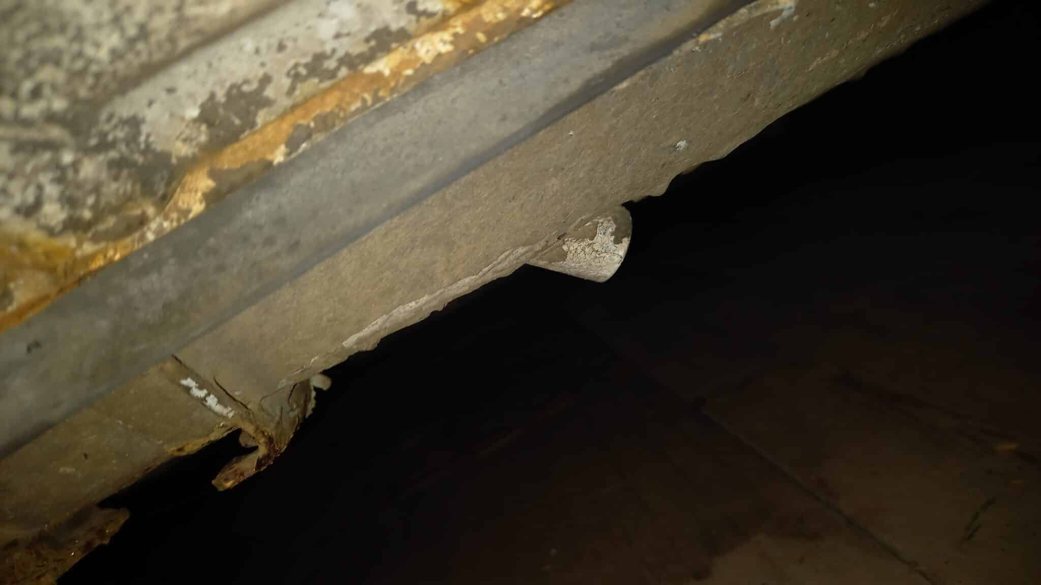

        Hej. Om det är den här dräneringen under tröskeln som du syftar på så är det dränering/ventilation till själva sidobalken. När det gäller läckage vid c-stolpe så skulle jag nog ha gissat att det läcker in vid fästet för plasten mellan bakhjul och stötfångare men jag kan mycket väl gissa fel. Mvh Bengt

          Hej,där vattnet finns på bilden skall det finnas ett halvmåneformat dräneringshål.
          Kolla på under-/utsidan om det syns något.
          Det ser lagat/målat ut på bilden,det skall vara bilens färg i hela utrymmet.
          Ev. är dräneringen täppt med något tätningsmedel eller igensvetsat?
          Bernt
            juli 9, 2024 kl. 09:20 #516368
            Det är jag som lagat det, det har läckt in huvudsakligen genom bakljusen i åratal, massor med rost då vattnet tagit sig under original ljudisoleringen. Men det fanns ingen sådan där i hörnet eller något spår av svetsning. Längre in finns två dräneringsventiler.

            Jag tror det läcker in via C-balken och ventilationsgallren som finns där, detta är en sedanmodell annars, jag trodde att om det läcker in via dessa så borde det rinna ner nån annanstans och inte in i bagaget.
              juli 12, 2024 kl. 06:39 #516411
              Hej,på Combi Coupe finns det dräneringshål på det djupaste stället där vattnet är (finns på min CC årsmodell 1988)
              Det kanske har tillkommit på senare årsmodeller,vet inte årsmodell på din sedan eller så finns de inte på sedanmodellerna?
              Bernt

                  Det är gjort och fixat med butylband och är inte orsaken det läcker in i bagaget mera. Detta kommer in just där jag pekat ut.
                    juli 15, 2024 kl. 20:44 #516493
                    Bernt
                    Min är årsmodell 1990, men saker försvinner ju också med tiden. Dräneringshål för växellådan t.ex. försvann 91
