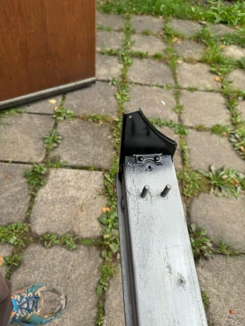

    På denna bild ser ni främre kofångaren ihopmonterad, bakifrån.  Hörnorna saknas. De kom aldrig med till mina ”plåtisar” för blästring och målning.  Lägg märke att skruvar (rostfria) är isatta för extraljusfästena. De två bultar jag sparat gick inte att gänga i denna stommens förberedda hål. De var nog M8.  Det visade sig vara 5/16″ UNC gänga. Bara denna lilla detalj tog sin tid. För att inte tala om att hitta lämpliga plåtskruvar. Valde 5.5×22 mm rostfria. Kom ihåg hur orginalen satt. Fick använda slaghammare för att få loss dom. Nu fettades varje skruv in innan ditsättning.
    image16  image13 image12

    På dessa två bilderna ser ni plåthörnorna på den bakre kofångaren. De var nästan helt bortrostade (eftersom de sitter ihop med aluminium). Här är de reparerade av mina jätteskickliga ”plåtisar”. Man kan se hur aluminiumet erroderat.
