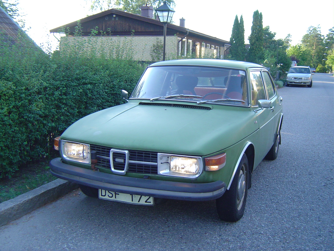

            Låt mig i detta inlägg FRAMSTÄLLA TROTJÄNAREN I GOD BILD DAGER.. Detta gör jag genom att dokumentera ett försök att få Vi-Bilägare att nappa på mina renoveringstankar.
            Året är 2006. DSF stod då alltså ute under bar himmel sedan 1997.
            Bil’ägger brevet tilll Vi-Bilägare, Sista OK besiktningsprotokoll och ett antal bilder på DSF172 som den såg ut DÅ.
            Den fick som sagt stå ute till 2017 ungefär. Sedan i kallgarage.
            Dessa bilder dokumenterar och förmedlar ändå ämnet till renovering/restaurering denna tråd och logbok kommer att handla om.
            I ostrippat skick och utan att visa fram hur rosten verkat i stilla mak så såg DSF172 ungefär lika dan ut i somras,
            då jag bedömde att den fortfarande är ett relativt lätt renoveringsobjekt för professionella plåtslagare. Håller NI med eller säger NI STOPPA STANNA STÄNG AV?
            Man får nog inte bara tänka framåt på att det kommer vara kul att åka på SAAB träffar och finsöndagsåka. Även om jag själv inte kan svetsa osv så är det en massa
            mek och restaurering man själv får vara beredd på att göra. 1973 när jag fick bilen var jag 21 år gammal.

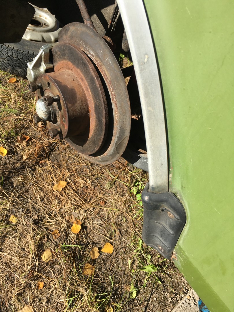

                    Under sommaren gjordes byte av bakre bromsok, bromrör, bromsslangar, bränsleslang tank, bränslepunp, p-stagsändar styrning och en styrinrättningsdamask, samt
                    gängreparation, självängande hylsa för oljepluggen vars gänga var slut.
                    Notorn tvättades ur med sköljolja och olje och filterbyte gjordes.

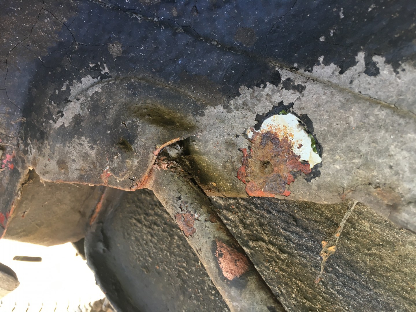

                    Bilderna jag bilägger är mer närgångna och visar upp den sk ”ärliga” rosten som utvecklats med åren..
                    Boöem var fullt körbar och valleds runt. . Som kommentar kan vill jag säga att bränslet E85 troligen är del i att bränsleröret från tanken kexat ihop. Samma sak gäller bränslepunpens packning.
                    Efter detta byte startar den ånyo bara man säger nyckel.
                    Fler bilkder finns. Men de fick inte plats i detta inlägg.

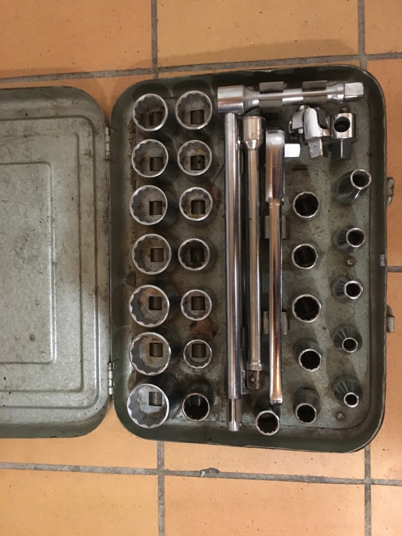

                            december 8, 2021 kl. 21:07 #490709
                            DSF172. FIXT Nackskydd 1973
                            DSF172. Hylsnyckelsats 7 kg i skuffen

                            I skuffen under playwoodlocket hade jag en HYLSNYCKELSATS, 7kg se bifogad bild.
                            Den kom farandes. Fällde baksätet och SLOG I MITT FIXA NACKSKYDD (bilagd bild).
                            Det skramlade till nar den föll i golvet.
                            SEN BLEV DET DÖDSTYST I DSF172.
