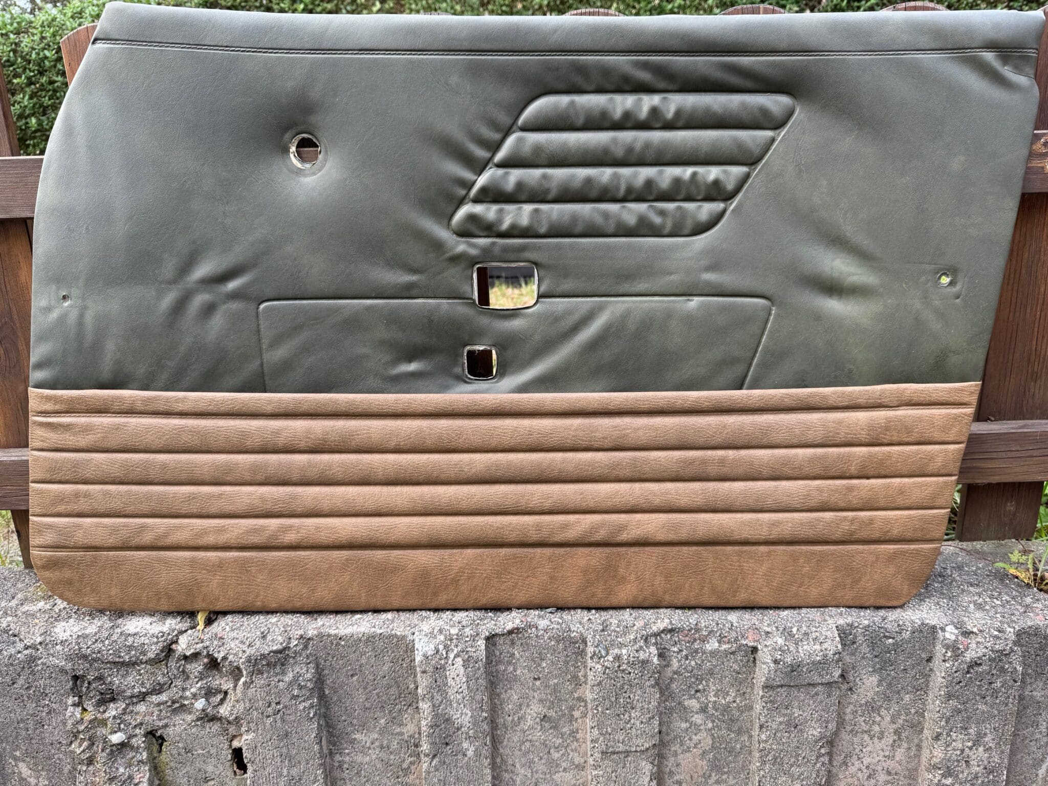

              Hej alla som går i restaureringstankar!
              Detta inlägg tar upp
              1)  hur  återskapandet av dörrklädseln blev – nu är den färdigställd (av Stanislaw, se beskrivning av tillverkning av Al-stommar i föregående inlägg)
              Bilden visar resultatet.
              Kommentarer
              Inledningsvis bör sägas att de gamla masonitstommarna var helt förstörda i nederkant (av fukt). Fickans galon var sönderriven av fickans fjäder.
              Därav konstruktion av nya stommar i Al som inte är fuktkänsligt, kan lätt profileras och byggas mm,  se diskussion i inlägget ovan.
              Begagnade bruna dörrklädslar köptes på självplock på Malsta Bildemontering från en -72a. Masonitstommarna var i skick att de kunde kopieras.
              Som ni ser blir min DSF172 unik med två-färgs dörrklädsel. Vad sägs? Helt och pråpert ialla fall, eller hur?
              Galonet är limmat på Al-plåten med Patel Kontaktlim. Det blir alltså svårare att få bort klädseln om behov skulle uppstå jmf orginal häftklammer.
              Vänsterdörrens nederkant är plåtlagad helt och hållet. Plastinsatserna till dörrklädselklipsen återvanns inte. Går sådana att köpa? eller hur gör man annars som i mitt fall?

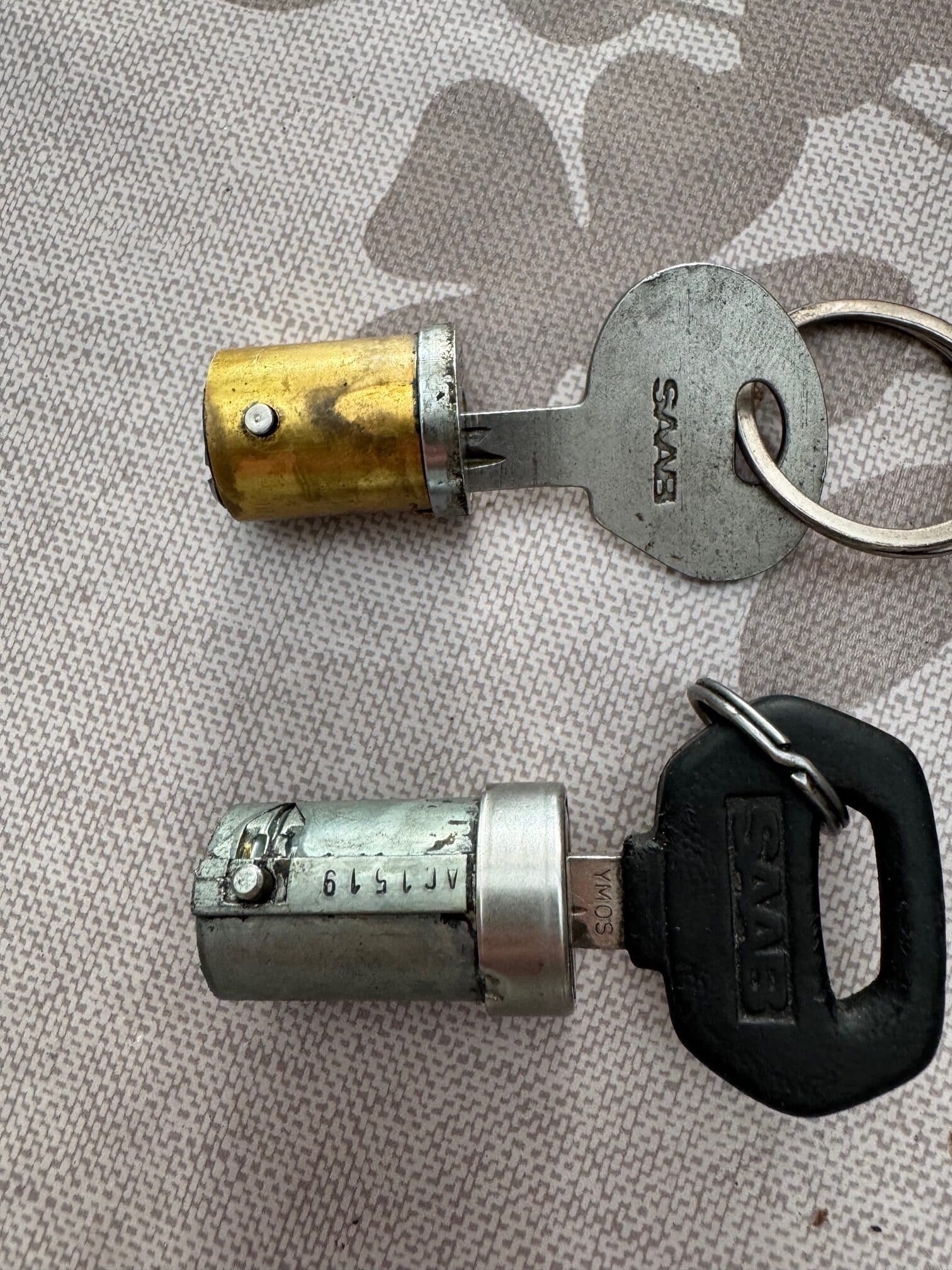

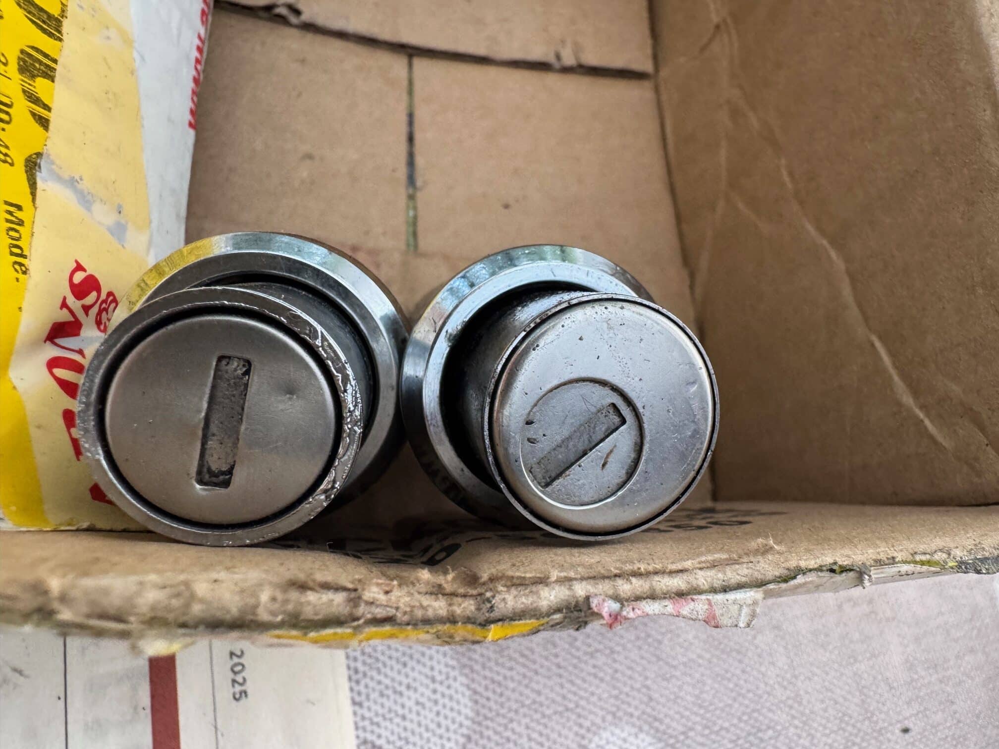

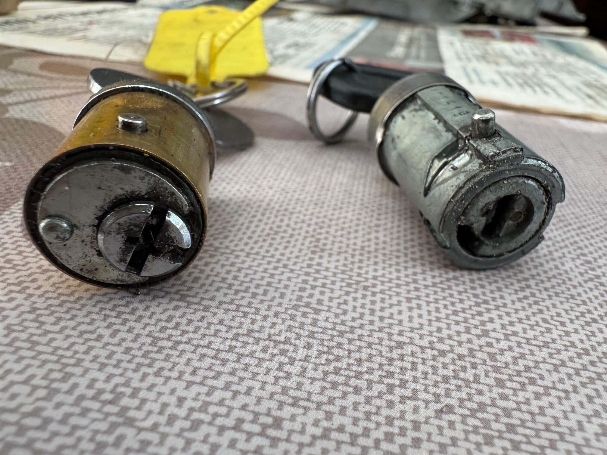

                              Detta inlägg dokumenterar låscylinderläget i DSF 172 i skrivande stund och de typiska problem som bilens historia, SAABs byte av låscylindrar och nu det senaste bytet från 4-växlat till 5-växlat medför.
                              DSF172 har i dagsläget 3 st nycklar: En  till tändningslåset pga byte av orginal 4-växlat spakställ till 5-växlat dito. En till vänster dörr pga byte under sent 70-tal från orginal låscylinder till SAABs ”ersättningslåscylinder”. Dessa båda nycklar är tvåsidigt hackiga.
                              Slutligen en till höger dörr, bagagelucka och handskfack (ensidigt hackig nyckel)
                              De två första bilderna nedan reder ut varför det inte går att flytta orginal låscylinder från 4-växlat spakställ i en M73 SAAB 99L till ett spakställ från en 5-växlad senare 99a.

                              Nämligen att låscylindern och det 4-växlade spakstället har en ocentriskt placerat bottenvred medan det 5-växlade spakstället har ett centriskt placerat bottenvred.
                              Den sista bilden visar skillnaden mellan orginal låscylinder med ocentriskt nyckel instick och SAABs ersättningsutförande med centrisk nyckelinstick.
                              image0-28
                              Så här ser det ut. Inte mycket att göra åt saken om jag inte får respons på min efterlysninga av en enhetlig uppsättning av låscylindrar.
                              [Möjligen skulle tändlåscylinderns stift kunna bytas/slipas så att vänster dörrnyckel skulle passa även där (ref. Peter Engquist SAABklubbens Forum)]
                              Vid pennan
                              Adam
