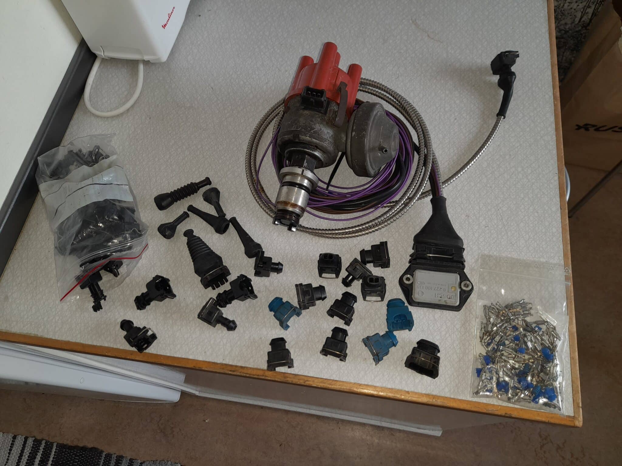

        El dragningen till tändsystemet är inte så krångligt. har tillverkat massor av egna El-system.
        Bara man har kontaktstycket till förstärkaren och fördelaren kvar kan gamla kablarna stiftas ur och göras om helt efter eget behov.
        Har c:a 100 meter skärmad 2-ledare ligger.
        Använde rostfri flex-slang till kabelhärvan på bild.
        har även kontaktstycken och kabelskor till övriga elsystemet om det behövs.

          Glömde bilden.
          20250807_1828461

              augusti 7, 2025 kl. 20:19 #522887
              Fördelaren är från en B202 turbo. plockade flera tändsystem från skrotar för 20 år sedan.
              har använts på 16v insprutare där vevaxelgivaren gått sönder och passar även på B-motorer.
              bara att höra av dig om något behövs.

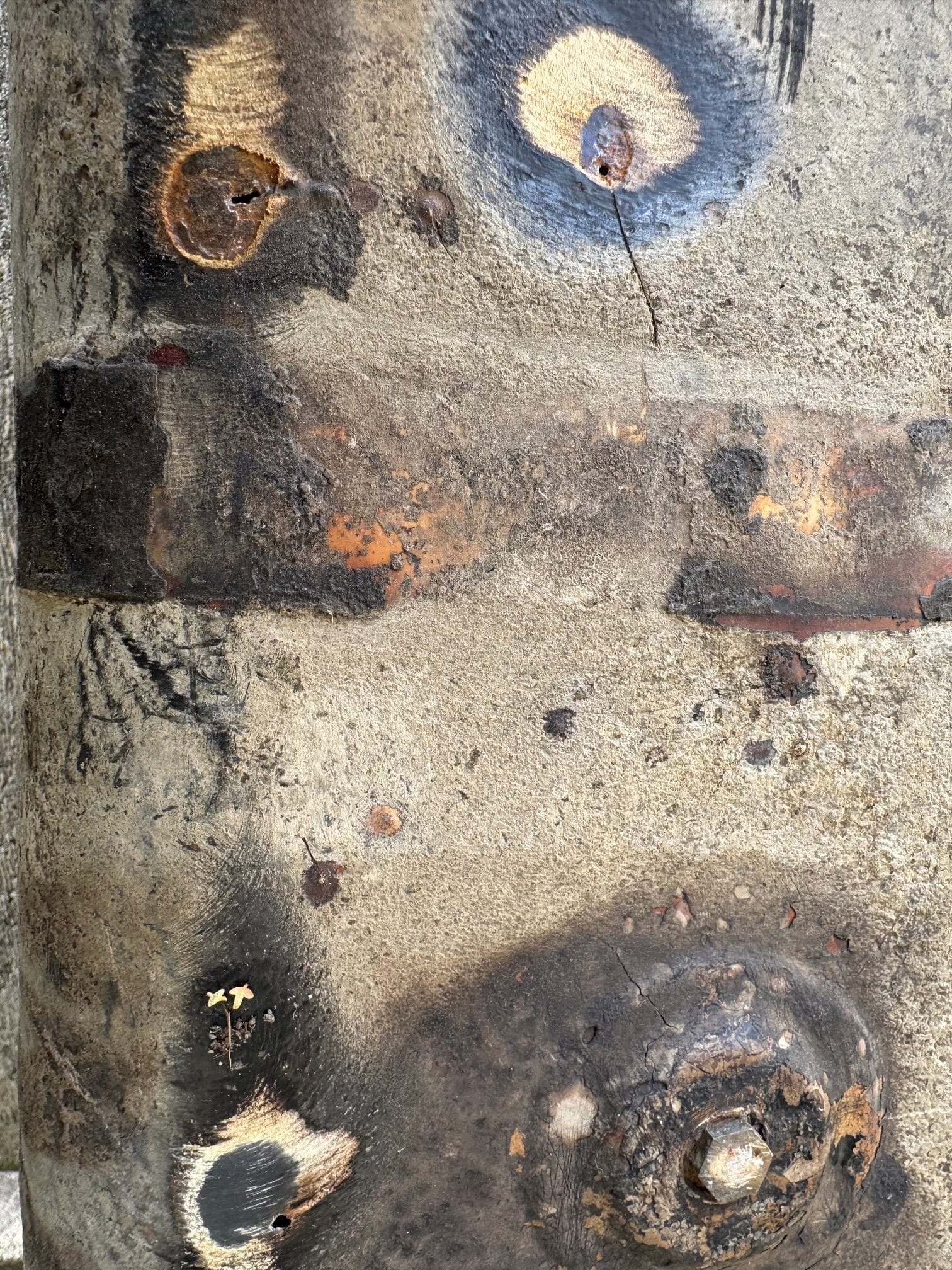

                        Detta inlägg handlar om ett oväntat steg bakåt och två steg framåt till slut.  Den begagnade plåttanken   erhållen/införskaffad från SSKR, som försetts med bränslepump, visade sig vara ett såll:
                        image1-18
                        SSKR trodde uppenbarligen den var OK. Mina plåtisar upptäckte inte att den var ren skrot. Arbete las ner på att förse den med en stos så att en K-jet bränsle pump kunde monteras i den… etc
                        Idag upptäckte jag stålborstandes tanken inför målning att den är rena skroten måste kasseras!, enligt bild ovan. Hur, jo ett antal ”blåsor i orginalytslitskiktet” drog till sig min uppmärksamhet.

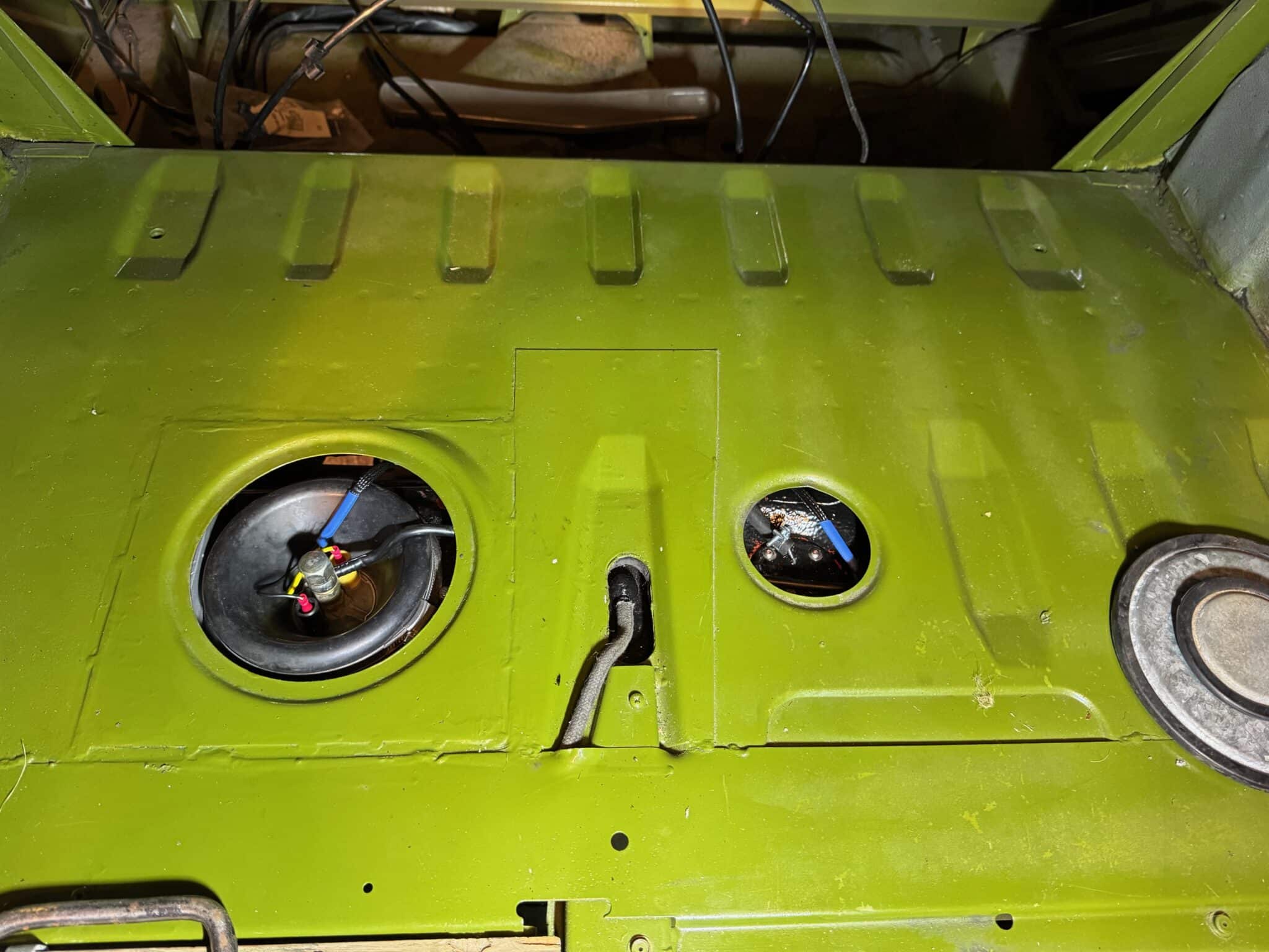

                            Detta här inlägget dokumenterar färdigmonterad bränsletank uppgradering från förgasartank till inprutartank K-jetronic.
                            Trodde det själv,  att det kunde inte vara big-deal att uppgradera från 99L till typ 99LE med EMS-motor från en 900. Den lilla saken att
                            att få dit en Bosch K-jet pump i en plåttank på en 99 -73 etc är härmed ett stycke dokumenterad historia med en hel del fin-lir.
                            Det blev helt omtag på mina plåtisars ansats. Den 4 juli kom karossen med en fastskruvad tank med en bränslepump som var typ 4 cm ovanför skuffgolvet.
                            Nedan ser Ni resultatet i bilder efter omtag. Allt har undgått förändring. Se föregående inlägg om upptäckt av rosthål i använd tank.
                            image6-3
                            image7-1
                            Översikt färdigt resultat vy i bagageutrymmet. Modifierad orginal plåttank med inmonterad Bosch K-jet bränslepump artikelnr … 33 inmonterad så man kan stänga manluckan. Dokumenterar med bilder montering av orginaltank och nödvändig sänkning ca 35 mm (för att bränslepumpen skall liva med golvet).
                            image5-4
                            image3-6
                            image2-11
                            image1-19
                            Monteringen av tryckackumulatorn visas också.
