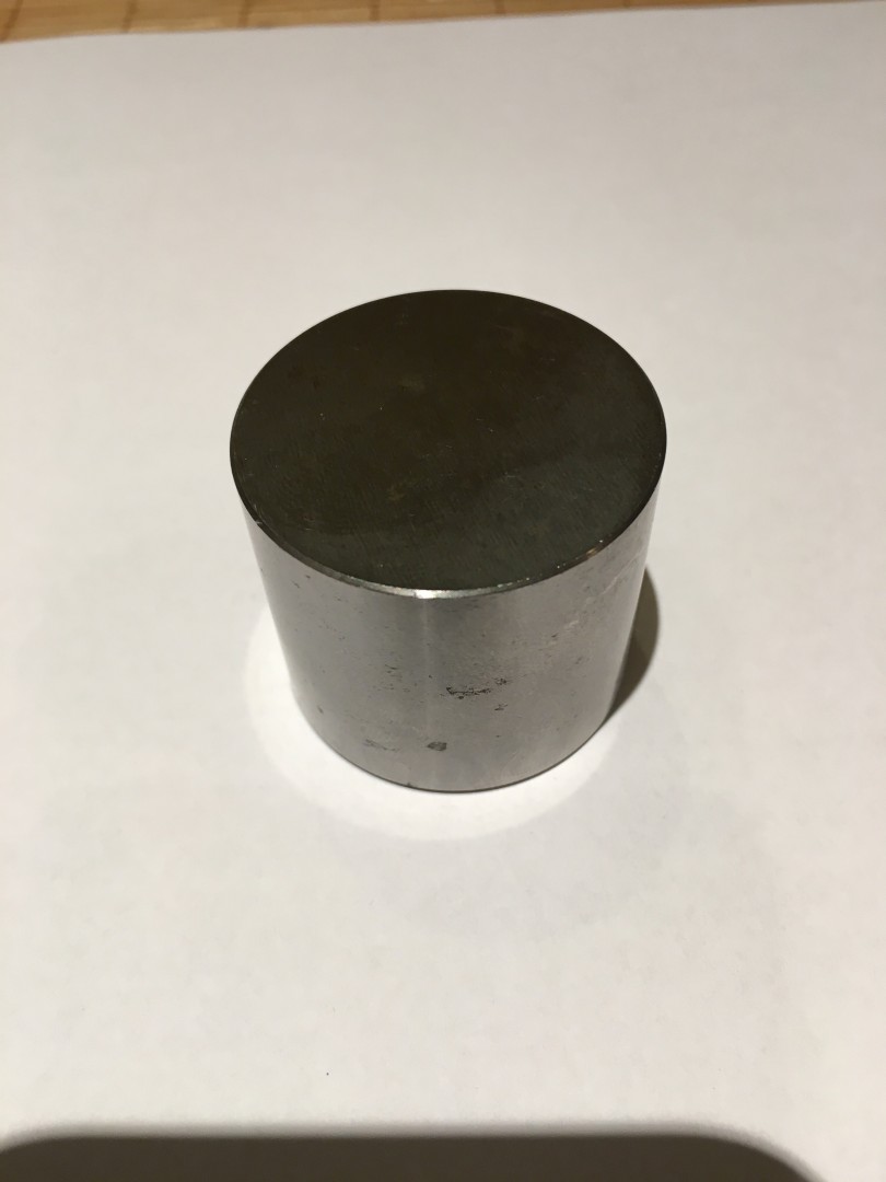

      WALTER ventillyftare till B201 motor
      WALTER ventillyftare till B201 motor. Vy underifrån
      Mekanisk bränslepump B201 motor.
      Hej alla som går i renoverings-/restaureringstankar!
      I detta mellaninlägg tar jag upp en fantastisk historia där min föregångare till DSF172 fick förses med ventillyftare tillverkade på vapenverken ”WALTER” (ni läser rätt) i Radom Polen år 1972. Hoppas Ni kan läsa upplagda .pdf fil. Säg till annars så lägger jag upp motsv .docx. Svårt att göra denna historia kort. Därav separat pdf-fil. Det finns mycket kött på benen. Två SAAB-historiska saker dokumenteras. Deras
      (SCANIAS) problem med tätningen bakom svänghjulet på tidiga B201 motorer och förmodligen härdningsfel vid tillverkningen av ventillyftare under sena 1972 – tidiga 1973.
      Trevlig läsning.

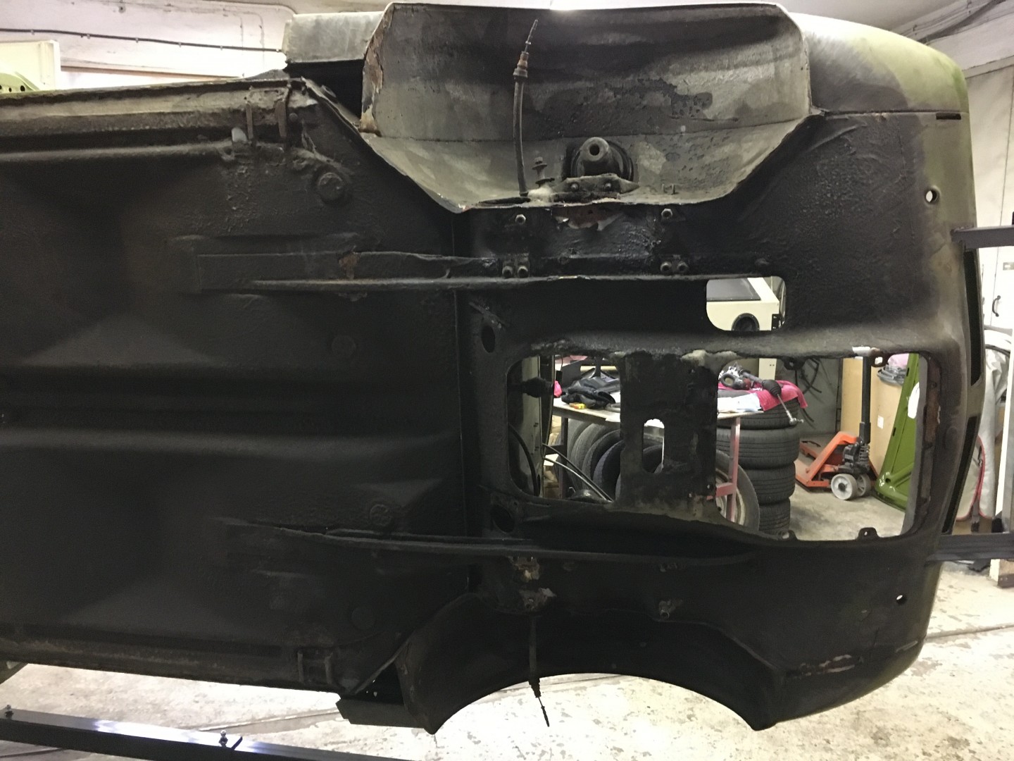

                              Fick för några dagar sen följande blidsekvens från mina plåtisar med titeln ”arbetet fortskrider” (de fem första bilderna).
                              I vaggan kommer karossen först att blästras. På de fem första bilderna är ännu länkarmar och bakaxel kvar.
                              Idag var jag ute och tittade på framskridandet. .

                              Huvudbudskapet rörande DSF172 karrossen idag var att den
                              är bevarad i ett anmärkningsvärt gott skick för sin ålder (enl Ari) när det gäller golv, baljan i trunken och runt fönstren. Följande tre bilder är från golvet underifrån. Renblästring kommer att ske längs tröskellådorna och balkarna som
                              börjar i fråmre delen av golvet och går fråm under länkarmsinfästningarna. Ett klassislkt ställe för rost är där de släpper från golvet. Återkommer till det.

                              Höger länkarmsinfästning med kringplåt kommer att skärs ut och bytas. Nödvändig insats på höger sida får blästringen utvisa (inga bilder denna gång) Återkommer när de börjat plåtlaga.
                              Det finns ett antal punktinsatser.

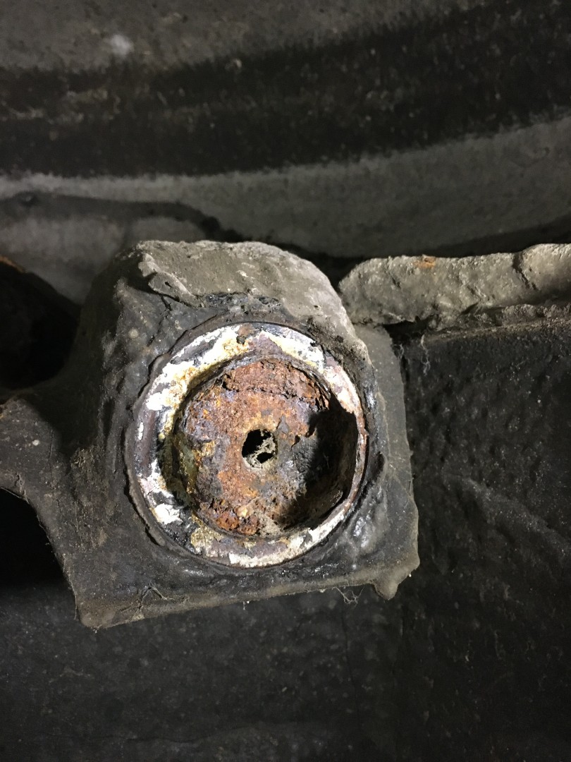

                              I detta inlägg vill jag visa på den halvsfärsiska stål/plåt fixeringen av bakre stötdämpare. Dvs under den dubbelkoniska gummikudden. Den ena här helt intakt medan den andra är helt upprostad. Detta måste bero på att vatten som kommer in i den koniska gummibussningen inte kommer ut. Den halvsfärsiska fixeringen finns inte som reservdel på SSR har jag redan rett ut med Janne Karlsson.Improvisering kan behövas. Någon som har ett tips?
                              DSF172. Vä dörr innerplåt skuren under fästhålen.
                              DSF172. Fixeringselement för stötdämpare bak, helt.

                                Bilden på den bortrostade centreringen av den övre bakre fjäderisolatorn kom inte med i föregående inlägg.
                                Bilägger bilden så att inlägget blir komplett.
                                DSF172. Bortrostad centrering av övre bakre fjäderisolatro
                                För att förtydliga. Centreringen, ett halvsfärsskal, se bild i föregående inlägg synes svetsad i konsolen som i sin tur är svetsad i hjulhuset. Tacksam för tips på hur återskapa fjäderisolatorcentreringen.

                                  Hej Adam
                                  Fortsätter här istället…
                                  Borde gå att ta ett rör istället som passar mot fjäderisolatorn. Då kan man svetsa på insidan av röret…. kommer ju aldrig synas.
                                  /Patric
