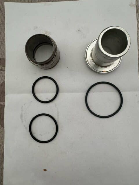

        Vi tar det ”i slow motion”.  Bild  image3-2 presenterar den aktuella slavcylindern som ska renoveras.
        I övre raden till vänster syns stålcylindern i slavcylindern.  Till höger syns centralröret i aluminium på vilken stålcylindern glider.
        I den mellersta raden syns låsfjäder, plastlock och det yttre huset på slavcylindern i aluminium. I nedre raden syns urtrampningslagret som kommer med kopplingssatsen (t ex om ni köper SAAB (Sachs/LUK) från SSK som jag gjorde).
        På denna bild image2-5 ser ni O-ringar parade med respektive del i slavcylindern. De är 3 st.  I första kolumnen är det de som går till  stålcylindern. Dvs den mindre sitter inuti stålcylindern och den något större sitter utanpå stålcylindern. Den största av de tre sitter på det inre Al-röret i bakkant.  Dessa 3 O-ringar kan köpas av Speedparts
        https://shop.speedparts.se/sv/prod/saab/99-90/transmission/slavcylinder/rep-satser/511072.html
        Nu till hänvisningar som kan missleda även den bästa! [ ingen nämnd och ingen glömd   -;) ]
        Vi börjar med Folkrace-shop som säger sig ha en rep-sats till SAAB 99/900 1976-1993. På bild image0-7 ser Ni vad denna innehåller. I denna sats är det bara den mittersta O-ringen som kan användas på innerröret i aluminium. Allt annat är värdelöst.  Den minsta O-ringen är för liten för stålcylinderns innerplacering.
        Sist tar jag upp SAAB-orginal repsats med partnr 8770893 image1-6 som gäller för SAAB 99 M76-M79 och SAAB 900 M79. Dvs i spannet SAAB 900 79-80 där min EMS motor hör hemma.
        OBSERVERA! att SAAB 900 1980-  och framåt inte finns med i SAABs deklaration av sin repsats. Deras är  identisk sånär som på en gummiplopp för avluftningsnippeln med Folkrace-shop/Pro Parts rep-sats som säger sig täcka 1976-1993.
        Nu har Ni fått svart på vitt vilken rep-sats behövs för en vanlig slavcylinder för 99/900 1979-, som Ni kan identifiera Eran med.

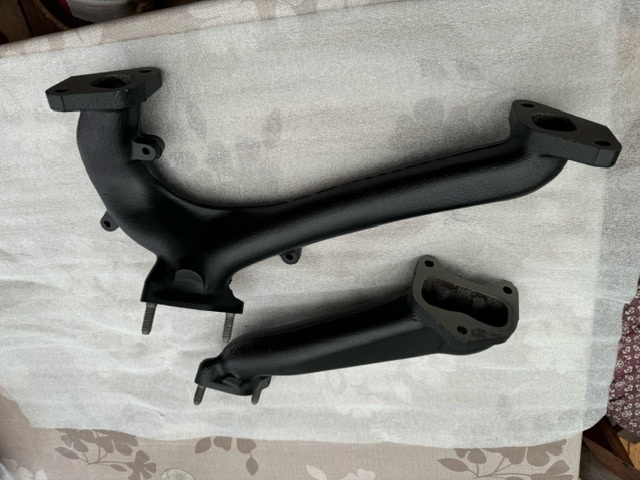

          Detta inlägg handlar om renovering av grenrör. En hel del är skrivet om ytbehandlingen här på FORUMET. Från Martin Bergstrands aluminiumsprutning, mer professionell lackering, spissvärtning till Biltema spray-färgning. Egen efterforskning visar att värmebeständiga färger idag är sällsynta (EU-regler?!). De man hittar är ofta från USA. Gemensamt är att de är dyra och resultatet är inte garanterat beständigt.
          Jag förmedlar här ett TIPS från wallero (Tack Niklas!)  som provat pulverlackering med gott resultat. Ingen degradering efter nu 200 mil. Hörde med Isaxons i Ursvik. Jodå de pulverlackerar grenrör. Du får välja vilken färg som helst, bara man väljer svart -:). Deras pulverlack är garanterad att hålla 450 C. De har lång erfarenhet och har aldrig hittills fått någon reklamation.  Så jag bad mina ”plåtisar” att blästra grenrören och åkte över med dom samma dag till pulverlackeringsverkstaden. (Gjutjärn börjar korrodera i luft direkt).
          Resultatet hämtades idag och visas på bilderna nedan.
          image1-7
          image0-8
          Slutkommentarer:  Blästringen är kritisk. Förarbetet måste vara topp. Grenrören kan inte vara inoljade.  Den värmebeständiga pulverlacken är som kanske framgår av bilderna matt och inte helt slät. Avsaknad av släthet kommer också från blästringen. Renoveringen av grenrören är sidoordnad, jag är medveten om det. Ni blir också medvetna om det, om Ni ger er på mitt sätt. Det är nämligen inte gratis (med pensionärsmått mätt.)

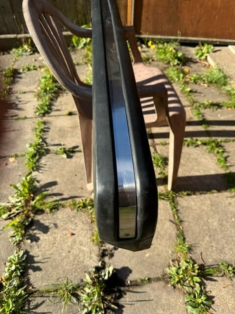

                          Det här inlägget tar (åter) upp restaureringen av kofångarna.
                          Hela strippningen av karossen inleddes med att avmontera kofångarna. Det finns inledande inlägg i denna tråd vilken chock det var att upptäcka vad som gömde sig under gummihöljena fram och bak.  Fram är stommen stål. Bak är den aluminium. Om Ni tar loss en kofångare och det låter som det var sand i den då vet Ni vad Ni har att vänta, se ovan.
                          Nu två år efteråt har det blivit dags att iordningställa och sätta samman de blästrade, reparerade och lackade stommarna med sina plastblock och gummihöljen.
                          Det gick åt två främre kofångarstommar för att få ihop en hel. Tack Berne för ditt bidrag.
                          Innan jag visar bilderna vill jag verkligen påtala hur mycket jobb blästring, reparation inkl svetsning lackering, återställning av acceptabelt skick på plastblock och gummihöljen samt att ersätta alla rostiga plåtskruvar. Vi talar bara om dumma kofångare.
                          På denna bild ser Ni ingående delar till främre kofångaren. Hörnorna finns inte med. Plastblocken är inte rengjorda från rost etc. Samma gäller gummihöljet som visade sig ha mycket rostavlagringar som jag inte vill ha med.
                          image15 image14
                          På denna bild ser ni främre kofångaren ihopmonterad, bakifrån.  Hörnorna saknas. De kom aldrig med till mina ”plåtisar” för blästring och målning.  Lägg märke att skruvar (rostfria) är isatta för extraljusfästena. De två bultar jag sparat gick inte att gänga i denna stommens förberedda hål. De var nog M8.  Det visade sig vara 5/16″ UNC gänga. Bara denna lilla detalj tog sin tid. För att inte tala om att hitta lämpliga plåtskruvar. Valde 5.5×22 mm rostfria. Kom ihåg hur orginalen satt. Fick använda slaghammare för att få loss dom. Nu fettades varje skruv in innan ditsättning.
                          image16  image13 image12
                          På dessa bilder ser ni främre kofångaren framifrån med orginal kromlister. Visst dessa har sina märken. Dessa törnar tillhör liksom bilens historia. Kanske jag någon gång på någon marknad hittar fläckfria och får för mig att köpa dom…

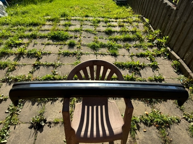

                          På denna bild ser ni delarna som ingår i bakre kofångaren. Glömde lägga dit låsplåten som fixerar gummihöljet. Saknar plåthörnorna. Dessa borde fortfarande vara hos mina ”plåtisar”.
                          image8 image7 image6
                          På dessa två bilderna ser ni plåthörnorna på den bakre kofångaren. De var nästan helt bortrostade (eftersom de sitter ihop med aluminium). Här är de reparerade av mina jätteskickliga ”plåtisar”. Man kan se hur aluminiumet erroderat.

                            Till bakre kofångaren.
                            image4-3
                            På denna bild ser ni den framifrån i hopsatt form.
                            image2-6
                            image3-3
                            Här ser Ni lite detaljer.
                            image1-9
                            image0-9
                            Här ser ni den bakifrån. I skrivande stund vet jag inte om hörnorna finns hos mina ”plåtisar”. Ska åka ut imorgon till dom.
