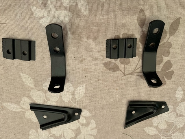

      Nåväl, jag var ute hos mina ”plåtisar” idag och mycket riktigt, på finskt präktigt vis, var dessa och andra delar blästrade och lackade och väl behållna. Nedanstående bilder visar delarna
      image1-10

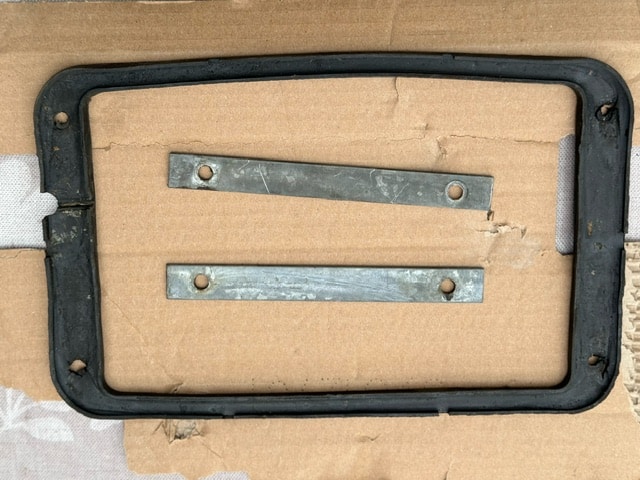

      Bilden visar de tre fästena för den bakre kofångaren samt låsplåtarna för gummihöljet på hörnorna.
      Jari skojade  och kallade gummikudden på mittfästet för ”krockkudde”. Dvs SAAB hade alltså ”krockkudde” redan -72 för det var då gummikofångarna kom, eller hur!
      image0-10
      Bilden visar de vidgjorda hörnorna till den främre kofångaren samt extraljus-fästena med sina monteringsdetaljer (SAAB-orginal -:) )
      Slutkommentarer:  Jag sparade delar i plastpåsar och kartonger som jag försedde med etiketter. Detta underlättar nu 1000-bitars pusslet. Dock gick delar som skulle blästras och lackas  omärkta till Ari och Jari. Nu i efterhand är det inte helt lätt att identifiera var dessa ska vara.

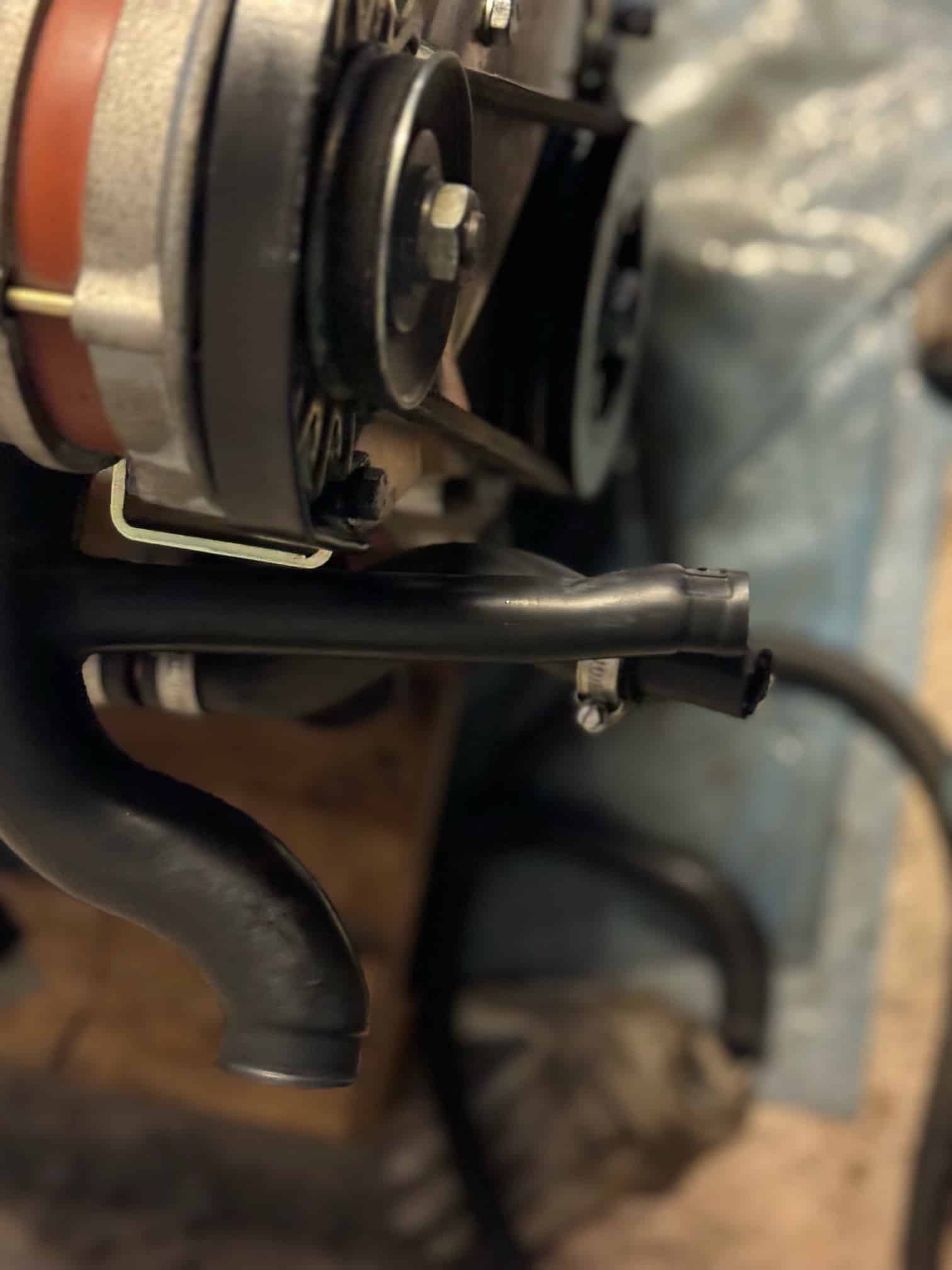

            Detta inlägg skall handla om kombinationen Generator, vattenpumplock, kylarslang till expansionstank/värmepaket och själva fästet till generatorn.
            De speciella förutsättningarna för mig är att min EMS motor jag växlar till kommer från en 900.
            Jag dokumenterar mina erfarenheter och delar med mig. Det är en himla massa detaljer som behöver fixas. Precis, det är inte bara att ta EMS motorn med sin generator och hinka i 99an. Jag ska här beskriva vad som skiljer i det här avseendet och hur det är löst.
            1) Det finns ett antal Bosch-generatorer för B201 motorer av B-typ. 55 och 65 Ah är jag säker på. 70 Ah kan ha förekommit. Placeringen har ändrats. Om jag inte har fel så hade 99 2.0 -72 sin placerad under grenröret. F r o m M73 är de placerade ovanpå kanten ovanför vattenpumpens lock.  Effekten spelar mindre roll i mitt fall. Original var 55 Ah.
            2) OBS! Jag har gjort erfarenheten att generator-huset skiljer en generator som suttit i en 900 från en som suttit i en 99a. Detta syns inte omedelbart om man bara har generatorn i sin hand.  Det avgörande och kritiska är att 900-generatorn inte kan användas i 99-an. Den har nämligen sina fästen ”roterade” jämfört med 99ans generator. Jag ska försöka klargöra det nödvändiga i att ha en generator med rätt konfiguration på fästena. (Tar bild på 900 generatorn på förfrågan).
            3) Vattenpumphusets lock på en B201 motor av B-typ är annorlunda jämfört med locket på en 99a. Detta är omskrivet i ett tidigare inlägg i min tråd. Dels har det inloppsrören omkastade, dels så är det grova inloppsröret (förbindelse med expansionstanken) nedåtböjt. Det vill säga det går inte att använda den speciella kylarslangen med ett avstick till värmepaketet från 99an.
            4) Fästet för generatorn i 900 är annorlunda än motsvarande fäste i 99an. Det visar sig att det är nödvändigt att ha 99ans fäste när man bytt till 99ans vattenpumplock, se punkt 3.  Försöker man använda 900-generator och 900-fäste fast med 99-pumplock går det inte A) att få dit kilremmen. Pumplockets grova inloppsrör kommer i vägen B) kilremmen kommer i vägen för kylarslangens avstick till värmepaketet.
            Allt dessa problem försvinner om man använder 99ans generator, vattenpumplock, generatorfäste och kylarslang (expansionskärl-avstick värmepaket-vattenpump). (Inga motsvarande delar från 900 EMS motorn kan användas.
            Visar lösningen med två bilderimage0-12
            Här ser ni en 99-generator infäst i 99-typ fäste med kylarslang med 99-avstick på plats. Avsticket ligger bortom generatorfästet.
            På denna bild image1-11 ser ni en del av  99-pumplocket och att 99-fästet bara har en fot på locket.
            900-pumplocket har två klackar som generatorfästet är skruvat på. Dvs det går inte att kombinera 99-fästet med 900-pumplocket om man kan tänka sig att fixa kylarslangen på annat sätt.

              Kompletterar föregående inlägg med två bilder.

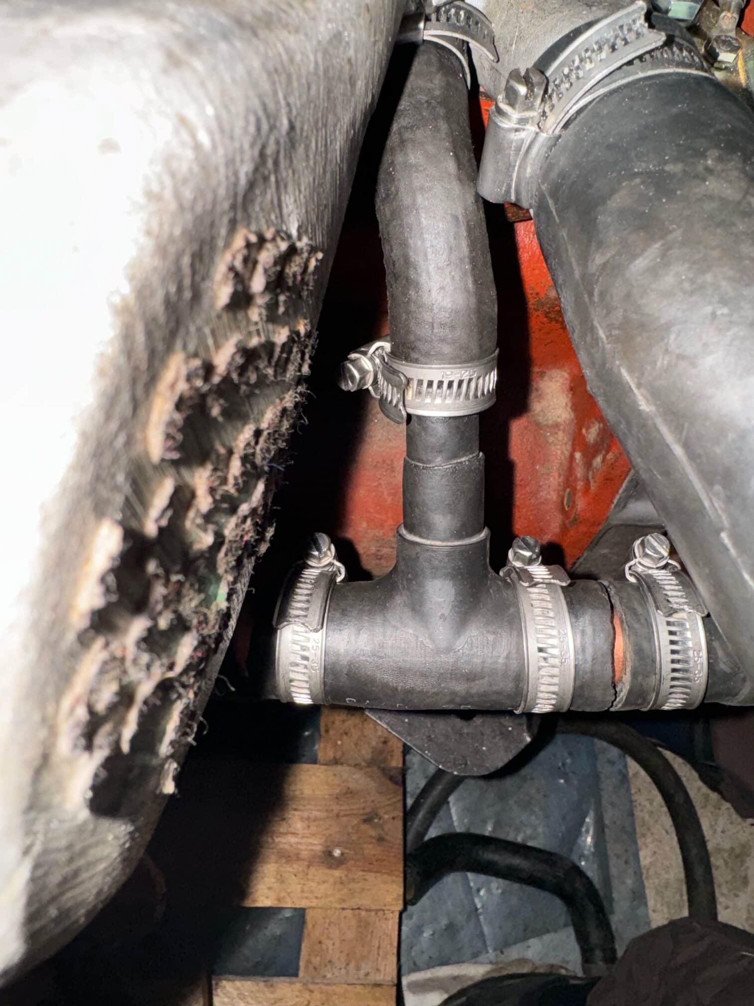

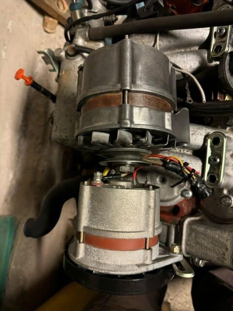

              På den första bilden image0-13 har jag lagt 900 generatorn framför den monterade 99-generatorn för att förtydliga att generatorhusen har sina fästen omkastade. Där 99-generatorn har sitt spännar-fäste där har 900-generatorn sitt huvud-fäste och tvärtom. Konsekvenserna är beskrivna ovan i huvud-inlägget.
              På den andra  image1-12 ser Ni en närbild på det ditsatta 99-pumplockets anslutningar. Ni ser också att jag ”pluggat” det andra inloppet genom att gänga det och sätta in en bult.  Varför?  det ska jag nu förklara.
              Detta inlopp är på 99-an kopplat till insugningsröret med den lilla ”U-svängen” till slang på förgasarvarianten – ni vet. På denna går det en gummislang från insugningsröret till direkt till värmepaketets inlopp, den sk värmekranen. På insprutarmotorn på 99an enbart(!) går det en slang från insugningsröret vänstra skänkel under termotidkontakten till värmepaketets inlopp. Denna slang har ett avstick som ansluter till pumplockets smala inlopp. Ni kan se denna slang bland @berne bilder ovan (Tack Berne!)
              JAG HAR INTE DENNA SLANG – Om någon har en över till salu hör av Er, Tack!.
              Detta är huvudanledningen till varför det smala inloppet nu är pluggat. Men det är inte hela sanningen.
              Betänk att värmepaketets tillopp vid värmekranen har en avstickare direkt till vattenpumpen. Jag har sett beteckningen ”bypass” på detta påstick. Eftersom ”det perifera motståndet” av värmepaketet förmodligen är markant kommer alltid en del av det varma vattnet välja ”by-passen” –  inte bara när värmekranen är avstängd. Dvs ”bypassen” tar ner effektiviteten på värmeväxlaren. Övertrycket i kylarslangen från insugningsröret till värmepaketet är nog inte något problem eftersom 900 EMS lösningen saknar ”bypass”.
              Kommentarer mottages tacksamt och jag köper gärna den 99-specifika slangen med avstick till vattenpumpens smala inlopp som finns på EMS och LE varianterna (ser @bernes bilder).

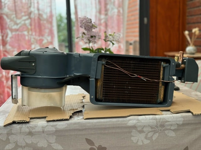

                Hej alla som går i restaureringstankar!

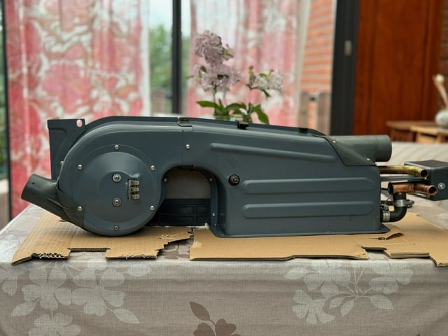

                Dags för nytt inlägg med fokus på  Värme-Fläktmodulen.
                Detta är förmodligen den minst intressanta och omskrivna större modulen efter motor-växellådemodulen.
                Det var också den andra stora negativa överraskningen när jag började strippa karossen inför rostlagningen hos mina plåtisar Ari och Jari. Bilder på hur plåthuset till värme-fläktmodulens nederkant såg ut finns i början av denna tråd. Matthias R kom till hjälp med ett något bättre plåthus. Tack Matthias!
                Innan jag börjar visa bilder på det iordninggjorda paketet vill jag framföra en notis. Den gäller (ånyo) alla de versioner som SAAB har begåvat oss reservdelsbehövande satar.  DSF172 är en M73 med svensk 2.0L motor (B201 B-typ). Donator delarna som kom från Matthias var förmodligen någon årsmodell tidigare, förmodligen från en 99a med Triumph-motorn. Vid första ögonkastet ser det likadant ut. Men NEJ själva värmeväxlaren har andra anslutningar så in- och utloppen sitter lite olika på plåthuset. Värmekranen är också olika. Huvudskillnaden är att röranslutningarna till paketet hamnar längre till vänster om man tittar framåt i färdriktningen. Såldes blev Ari & Jari tvugna att skära och svetsa ihop ett helt plåthus till värmeväxlardelen. Ett prov på fint hantverk enligt min mening (Tack! Ari och Jari).
                Den andra notisen jag vill göra är att påtala att orsaken till den gravrost som fanns på nederkanten av värmehuset var förmodligen att kanten stod i fukt. Det vill säga det är en gummilist som döljer mycket av kanten och som är tät mot karossen och saknar dränering. Jag visar listen på bild nedan.  Listen själv såg ut som stryk. Jag trodde jag skulle bli tvungen att SKAFFA EN NY.  Detta visade sig svårare än väntat.  SÅ SLÄNG INTE BOTTENLISTEN TILL VÄRME-FLÄKTMODULEN. Den är svår att få tag på.  Som tur är har det gått att rengöra listen från rost och klisterrester.
                Första bilden visar den iordninggjorda värme-fläktmodulen image0-14 rakt framifrån.
                Den andra bilden visar modulen uderifrån image2-7

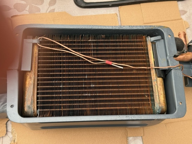

                Den tredje bilden visar värmeväxlardelen av huset image1-13 och Ni kan kanske skönja vart Ari o Jari svetsat i och gropar i plåtkanten efter blästring.

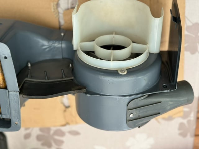

                Den fjärde bilden image3-4 visar fläkthusets baksida. Jag hoppas att jag monterat ihop det rätt… -;)

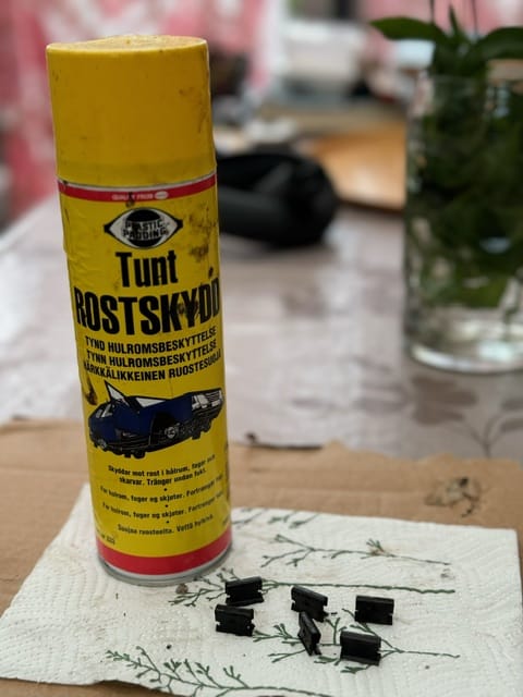

                Den femte bilden image4-4 visar den omtalade gummipackningen plus fästjärn. Kommer inte ihåg men gissar att fästjärnen sätts dit innifrån kupen och bultar förs igenom. Stämmer det?   Gummipackningen är bara lite trasig vid hålen. Det går att fixa med silikon, eller?

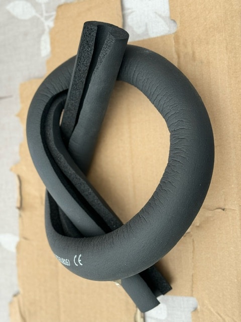

                Den sjätte bilen image5-2 visar mitt utgångsmaterial för infodring av värmeväxlaren. Dvs isolering för värmeledningsrör. Den befintliga listen var helt uttorkad och spröd.  Klistrade fast den nya remsan med kontaktlim.
                Den sista bilden image6-1 visar att jag behandlade plåtklipsen som fäster ihop de båda hus-halvorna med tunnflytande rostskyddsvax. Jag har inte hittat vart man köper sådana plåtklips. De som satt där var lite rostiga både utvändigt och emellan.  Jag fann inte annan råd än att koka klipsen först i en utspädd rostätarlösning. När de spolats av och torkat la jag dem i en vaxet. Sist fick de rinna av och torka. Kändes inte bra att fästa ihop hushalvorna med rostiga plåtklips. Så tokig är jag -:).
                Återstår att täta de genomföringar och spalter som var tätade med någon slags kletig massa. Tänker mig att använda byggsilikon. Har Ni bättre ideer så lyssnar jag gärna.
                Dokumenterar mina åtgärder och delar med mig. Som sagt Värme-fläktmodulen är lite omskriven och visad. (Ful är den också). I Haynes tror jag man inte hittar något. Ändå så uppvisade den gravrost oväntat. Se gärna tillbaka i början av tråden hur den såg ut vid start.

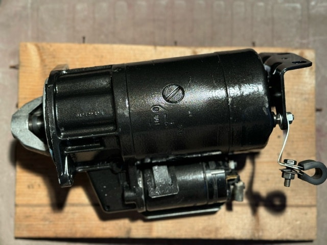

                  Dags för nästa inlägg. Detta handlar om uppstädning av Startmotorn.
                  Jag dokumenterar och delar med mig allteftersom jag går igenom och lägger ihop 1000-bitars pusslet.
                  Startmotorn sitter ju i anslutning till svänghjulet och när jag bytte vevaxeltätningen, renoverade kopplingen och slavcylindern, tidigare beskrivna i denna tråd, så tog jag mig an den också.
                  Ett typiskt renoverarbudskap här är ”det ena för till det andra”…   …och det kostar tid och pengar.
                  Bilderna nedan talar ganska mycket för sig själva, men jag ska i ord beskriva vad som är gjort och varför.
                  1) Startmotorn är rengjord med avfettningsmedel. Det är mycket skit och gägga som kommer in till Bendixdrevet… från kopplingsutrymmet.
                  2) Monteringsdetaljer var rostiga. De är blästrade. En del är lackade andra nyförzinkade.
                  3) Själva stålkroppen på startmotorn och solenoidens hölje var rostiga. Stålborstades, sprutades med Brunox etsande grundfärg. Hela startmotorn och solenoiden lackades med Hammerite. Tvekade om jag skulle ta värmebeständig lack eller t o m 2-komponent lack.
                  Den senare är mycket dyr och när man punkterat en sprayflaska behöver man göra slut på den för härdningen sätter igång i sprayburken.
                  4) Infettning av Bendixdrev och solenoidens dragmekanism.
                  Nu till bilderna:
                  En översiktsbild image0-15
                  och en vy bakifrån image1-14
                  Eftersnack:  Har jag provat startmotorns funktion nu – Svar NEJ. Har bara info att allt fungerade innan motorn togs ur. Har också läst inlägg om startmotorn här på forumet.  Det varnas för felkoppling med tråkiga konsekvenser.
                  Vad jag förstår så finns tre anslutningar A) Plus-anslutning från batteriet och från generatorn M6. B) Styranslutning, brett flatstift, gul 2 mm kabel och C) tillståndssignal (till temperatur tidkontakten, om jag inte har fel) smalt flatstift, brun 0.75 mm kabel. Den bruna kabeln finns på insprutare, (dvs på min EMS motor).
                  Slutligen en observation:  Min original förgasarmotor på DSF172 har inte värmeskölden som visas på bilderna. Om detta är ett släktskap EMS delar med 99 turbomotorn, eller om erfarenheterna sa SAAB att lägga till den vet jag inte. Kanske någon här på FORUMET vet?

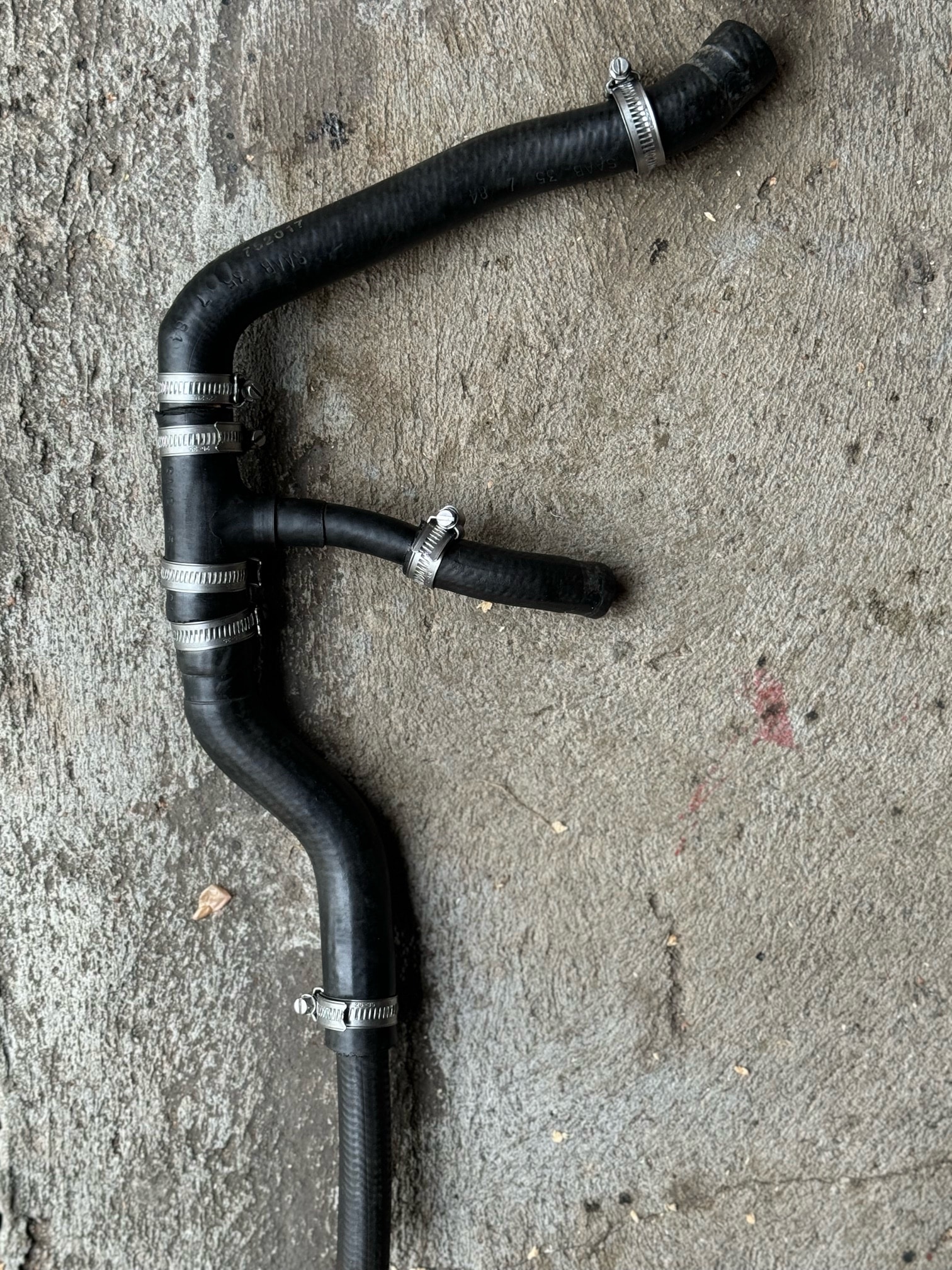

                    Detta inlägg handlar om en ovanlig kylarslang. Den finns bara i 99T, 99EMS,  99LE och 99GLi. Jag saknar den. Anledning – för att jag håller på att ”rädda kvar” en 900 EMS B201 B-typ motor samtidigt som jag restaurerar min 99L -73. Dvs jag har för avsikt att ersätta min original förgasarmotor av första generationen med sagda EMS motor. Iochmed att den kommer från en 900 uppstår en mängd större och mindre kompatibilitetsproblem när den ska ner i motorrummet på en ”tidig” 99a. Det har skrivits om dem redan tidigare här i min tråd. Jag ska dock summera upp dem snart.
                    Sagda kylarslang förbinder ett kylvattenutlopp i topplocket/insugningsröret på K-jet med värmepaketets inlopp (värmekran). Den har ett avstick till vattenpumpens tunna inloppsrör. Detta avstick kallas i VHB för ”bypass” eftersom det syftar på dess funktion när värmekranen är avstängd. Vattenpumplocket har jag fått byta från 900-typ till 99-typ. Det finns beskrivet tidigare i tråden.
                    Jag dokumenterar mitt angreppssätt, använt material och visar erhållet resultat. Någon förutom mig kan ha nytta av det.
                    Ett par bilder klargör resultatet.
                    Denna bild image0-16 visar den ihopstyckade kylarslangen jag åstadkommit.
                    Jag har använt 3 st nogsamt utvalda 900-kylarslangar för ändamålet som jag hade i mina gömmor. Tyvärr gick inte original 900-slang på motsvarande plats användas. Den har inte det sagda ”avsticket” och dess dragning passar inte till 99-ans värmepaket. Till min hjälp har jag använt stödrör i koppar 12 mm och 22 mm, 5-7 cm långa och ett antal (rostfria) slangklämmor i olika dimension.
                    Här sitter slangen på plats image00 med sitt avstick kopplat till vattenpumpen. Sista bilden visar de bägge anslutningarna till värmepaketet image2-8. Det övre är ett avstick på kylarslangen mellan expansionskärlet och vattenpumpens grova inlopp. Detta avstick är utloppet från värmepaketet. Den undre är den här beskrivna kylarslangen.
                    Min lösning är förhoppningsvis en ”temporär sådan” och tar mig förbi en av de två sista vägspärrarna som jag ser vid ersättning av originalmotorn med EMS-motorn.
                    Göran K. har har vänligen sagt att han ska höra med sina försänkningar i mörkaste Småland efter sagda ovanliga kylarslang. Jag skulle inte förvåna mig om Niklas (Wallero) säger efter att ha läst detta inlägg — varför har du inte frågat mig – jag har en (ny) till salu liggandes -:).  Endera möjligheten vore finemang.

                                Häromdan när jag började på med mitt 1000-bitars pussel att återmontera det utrensade inför karossrenoveringen så kom jag till framblinkersmodulerna (plastglas+Al stomme).
                                Hm, orginal plastglasen har ålderssprickor och den organga färgen har blibit gul. Jag har dock köpt ett par som har färgen, men  de har var sitt stenskott istället, blä.
                                Kan man sätta dit sådana? … på en kaross som ser ut som ny…. ?
                                Inte nog med det när jag tittar på Al-stommarna så är dom fula och oxiderade. Sådana kan man ju inte sätta dit … om det ska vara professionellt gjort…?!
                                Jag gick till grannen, han ni vet med Panteran, ståendes (i 15 år) i garaget och frågade hur han såg på saken. Jo han hade inte lämnat saken utan åtgärd utan han har glasblästrat sådana stommar och sedan lackerat dem med Hagmans fälglack. (Bra tips) . De kommer inte att oxidera de närmsta 100 åren. Det är inte slut här. Reflektorerna nitade han loss och kromade om. Samma sak skulle jag behöva göra, om jag följde sådana standards. (Hm, vilka standards har den kommande registreringsbesiktningen, jag har ju bytt till en ”Ännu-Mera-Saab” motor.)
