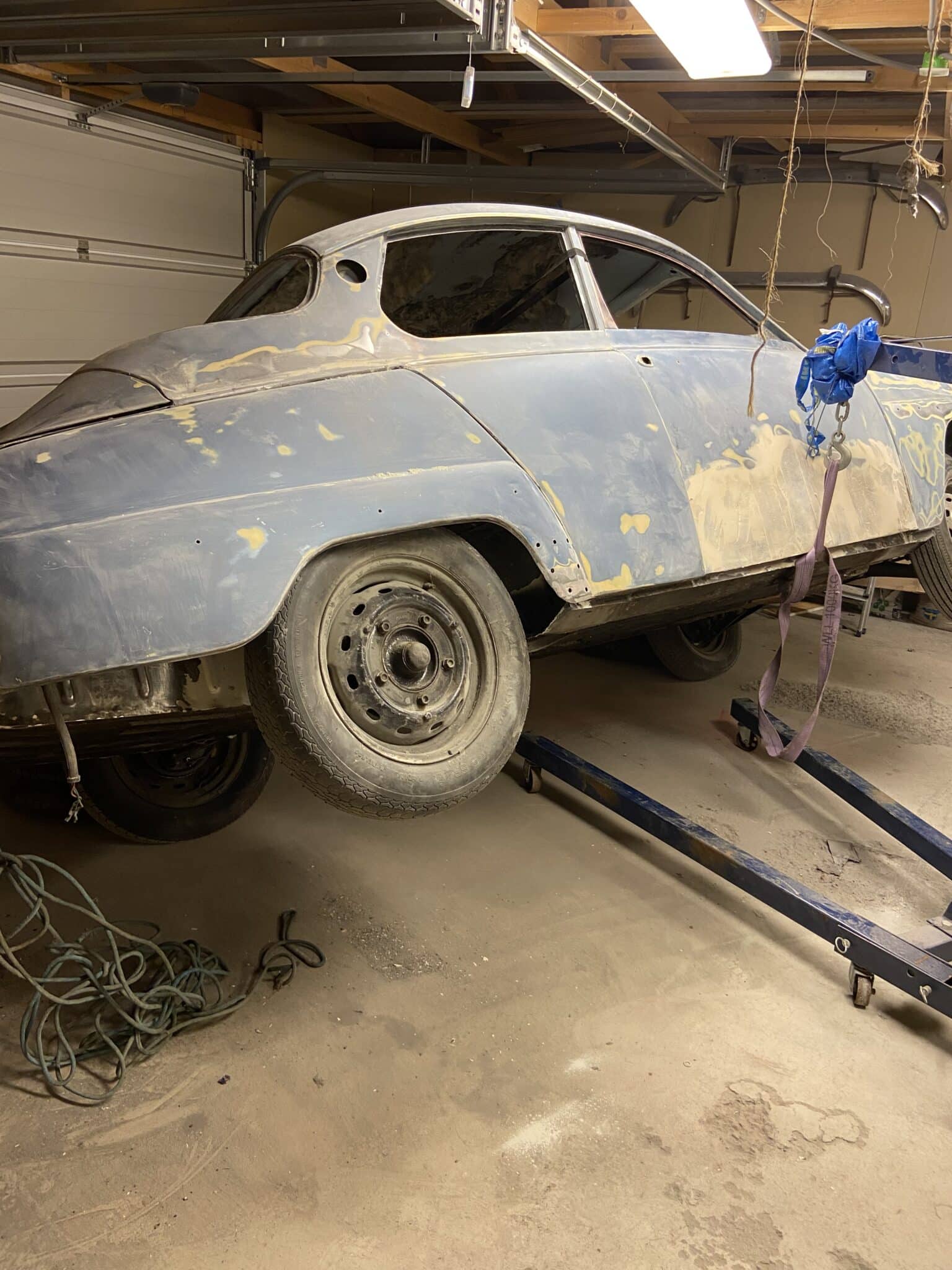

det stora som hänt är att jag la bilen på sidan. Jag hissade den med motorlyft och la några däck som den fick ligga på, funkade faktiskt bra. Varför gjorde jag det då, jo jag var inte det minsta sugen på att ligga under bilen och köra bort gammal rostskyddsmassa
på väg upp på sidan
