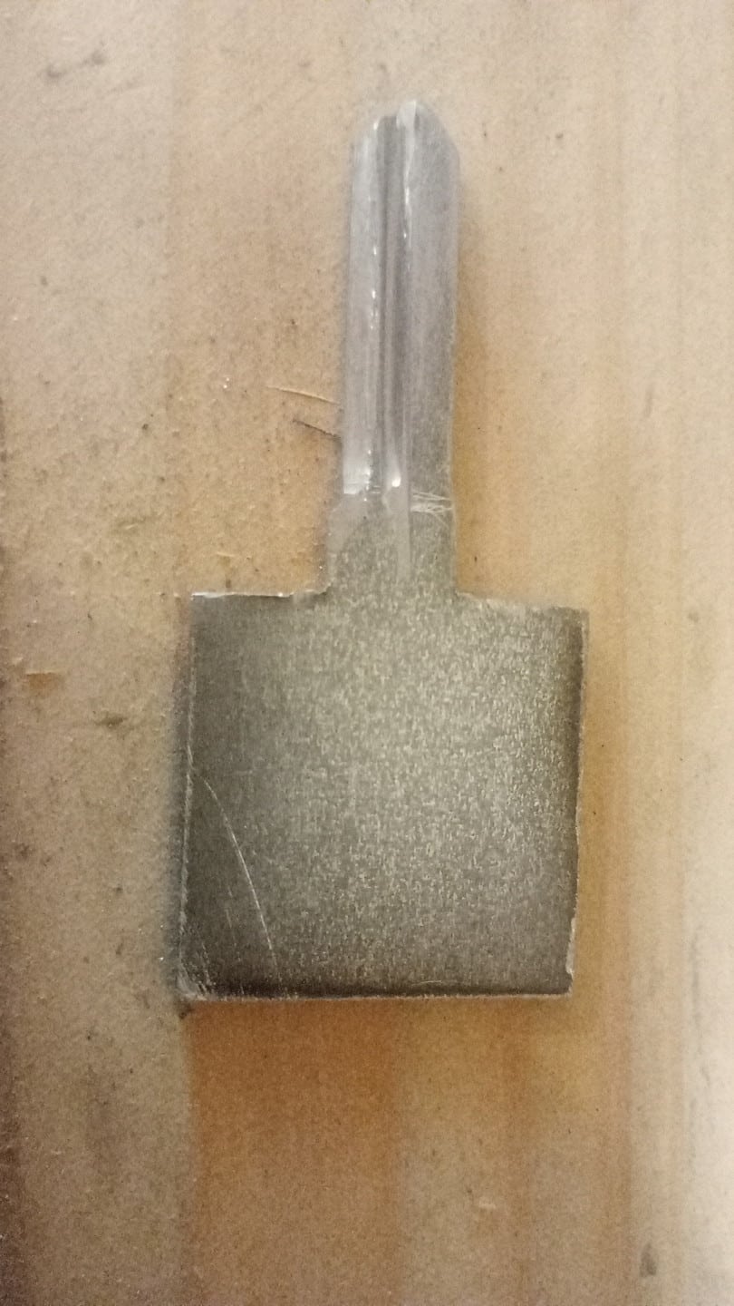

    Högerdörr och bagage är en annan nyckel och där har jag bara en nyckel. Skulle gärna ha två där också. Med ett ämne är det inte svårt att fila till en dublett.
    Nyckelproblemet löst. Metallslöjd fixade det.
    Ämne tillverkat av 2 mm plattjärn.

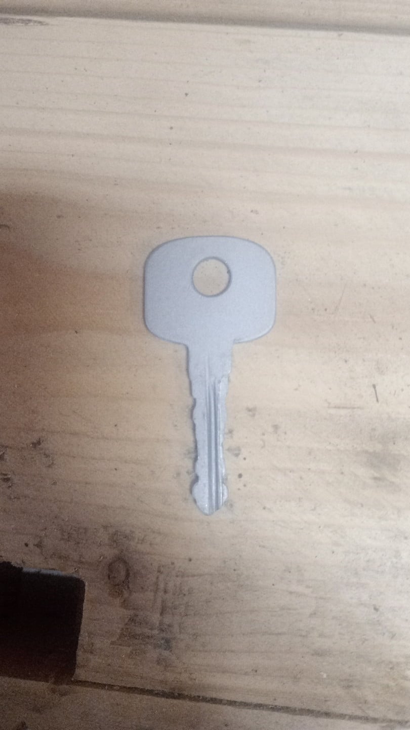

    Färdig nyckel, testat och försinkad.

    Knepigast var ju att göra ämnet. Gnetande med dremel och små slip och kapskivor för att få till spåren. Att sen fila till nyckeln är inte så knepigt, tar bara lite tid.
