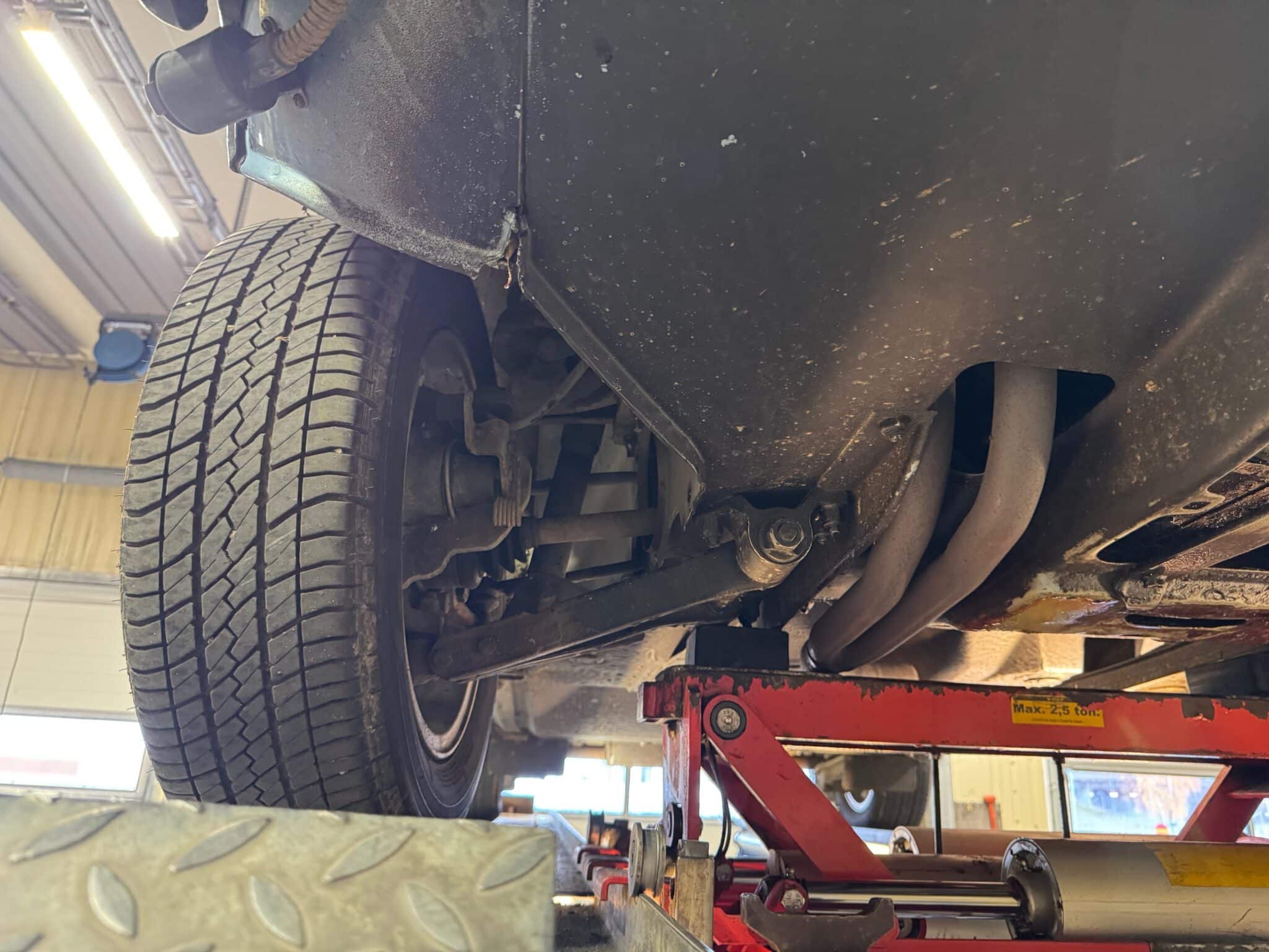

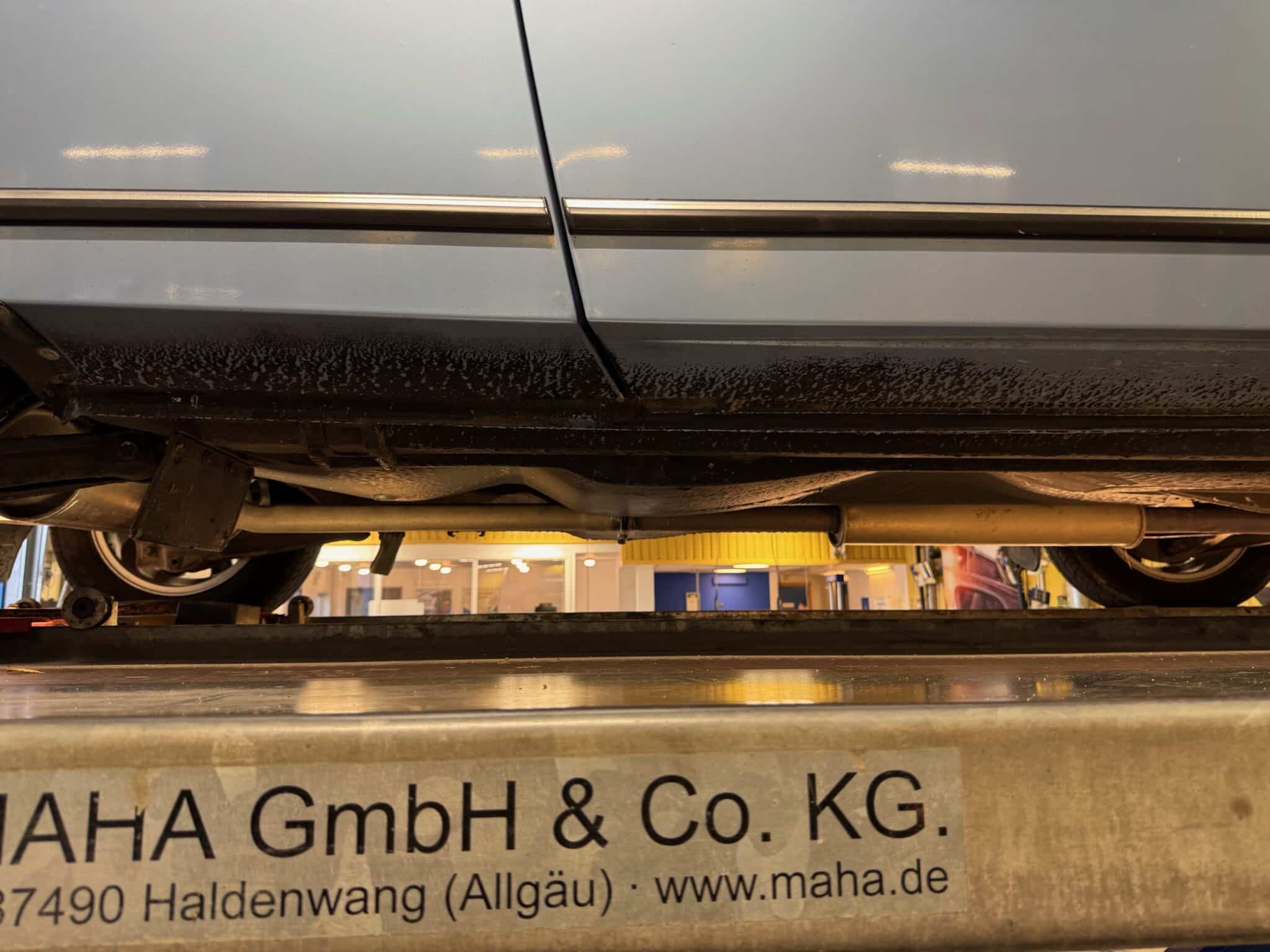

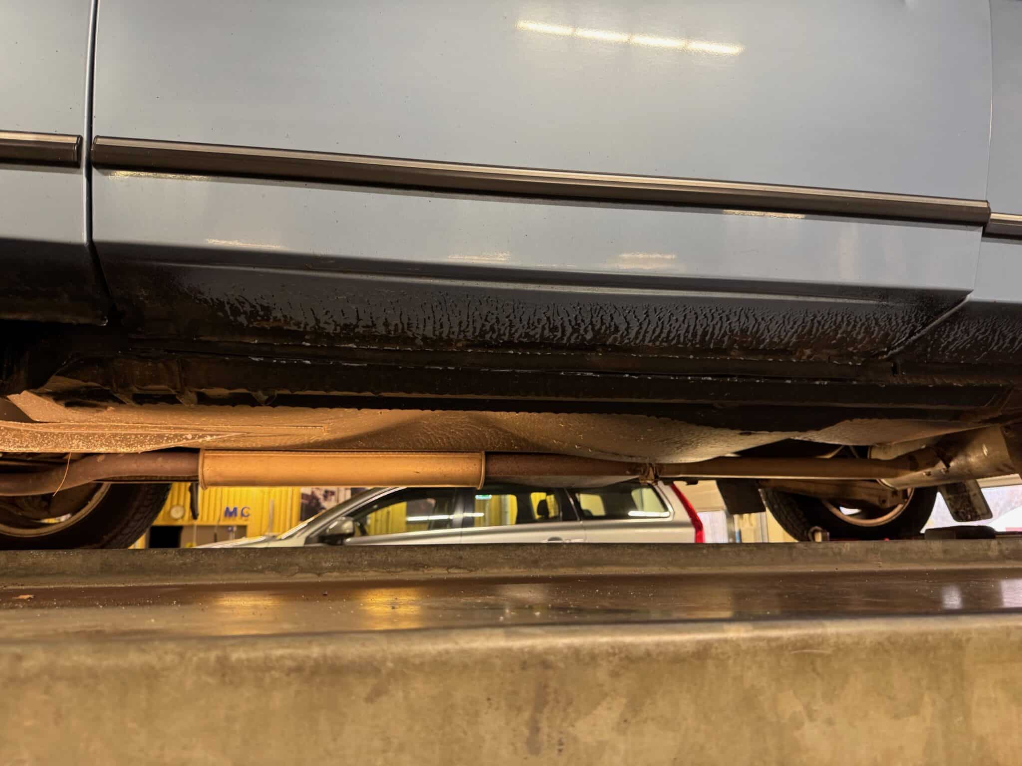

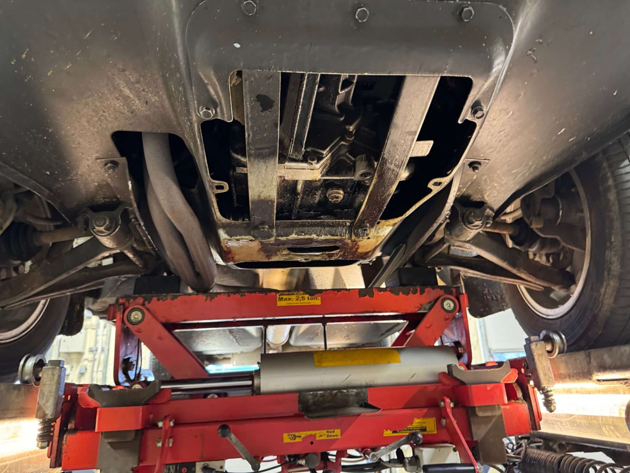

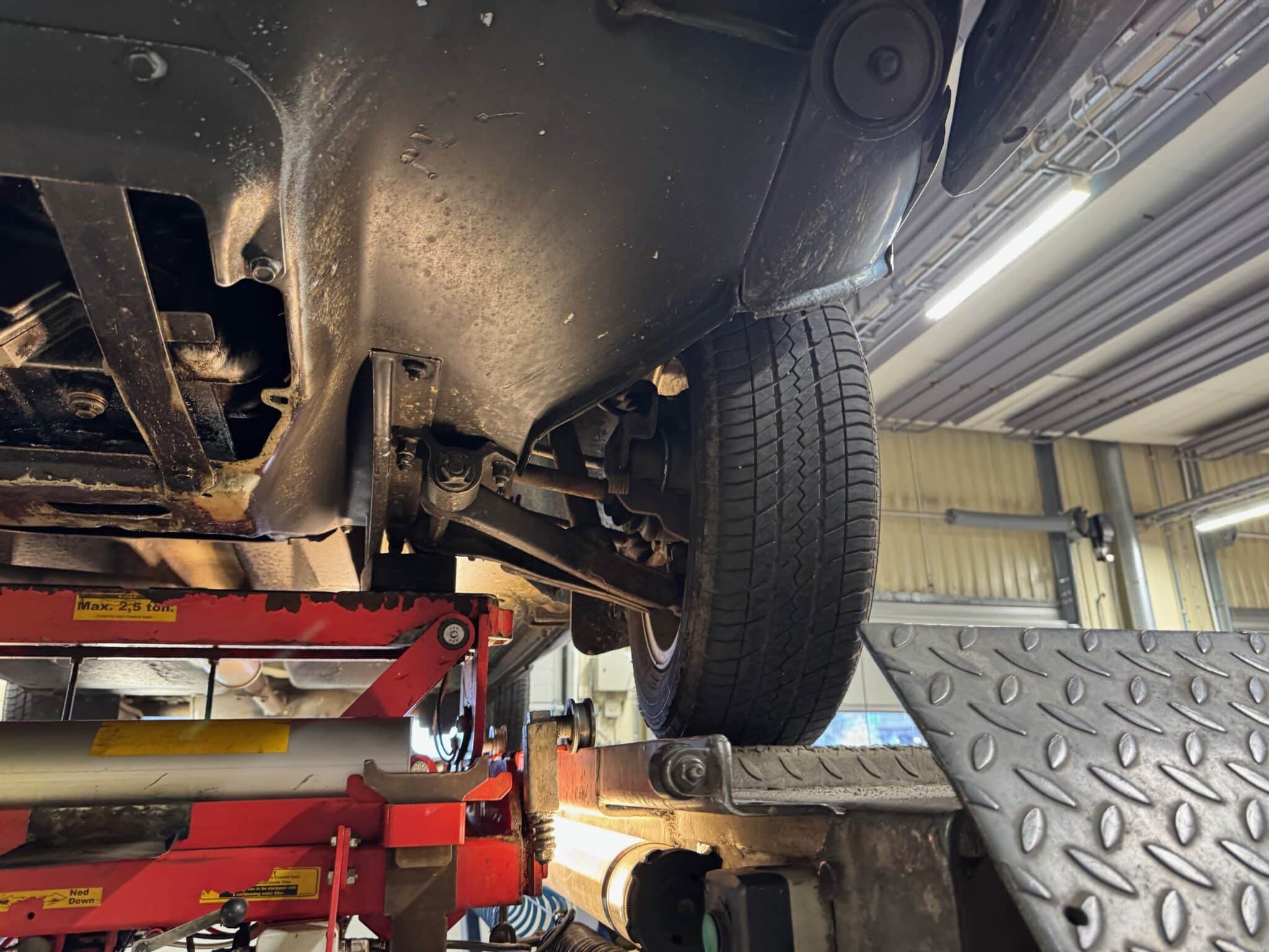

    1) första gången jag är ordentligt under bilen
    2) det allmänna intrycket är att det inte finns rost på karossen. Speciellt tittade jag på länkarmsinfästningar och C-balkarnas infästning i golvet.
    3) Naturligt finns ytrost på framvangsupphängingar, bakaxel, bromskåpor och bromsok. Detta är dock för åldern väldigt ytligt.

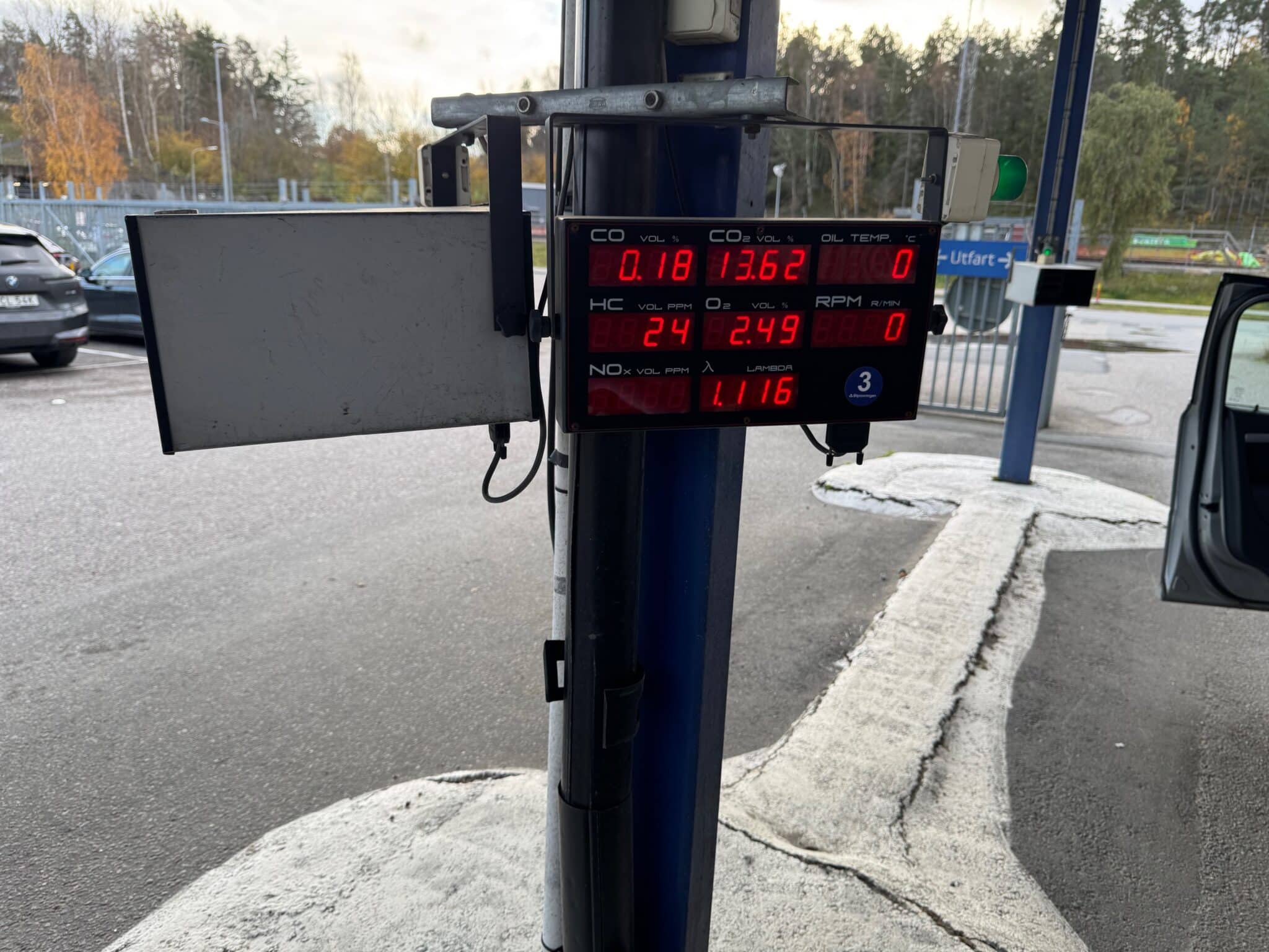

    4) sista bilden visar tavlan med avgastestet.  Är inte uppdaterad vad de andra värdena förutom CO-halten (0.18) säger. Har en känsla att 24 parts per million (ppm) HCO är lite.  Bilen gick på tomgång. Besiktningsmannen gasade inte ens ur.
