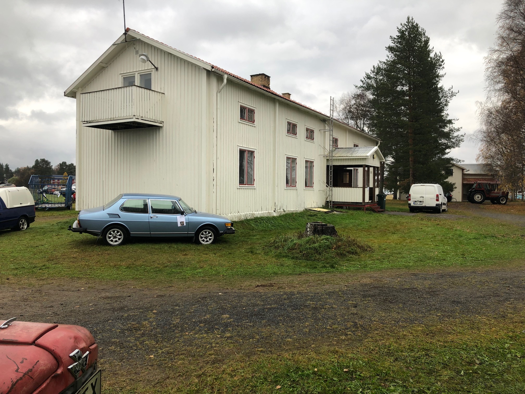

      Den 4-5 Oktober 2025 var det gårdsauktion i Unbyn i Bodentrakten, se http://www.unbyn404.com.  Speciellt sid 1 och 6 av bilderna.   Bland alla traktorer harvar plogar och utedass på hjul säljs en ”SAAB 99 GL”: Värderad 5.000kr och utgångsbud 2.000kr.
      Jag bara ”sprang på” denna annons. Jag hade inte tänkt köpa en garagebehövande veteran men när jag såg att det var en lågmilad GLi i till synes utmärkt skick kunde jag inte låta bli att engagera mig. Nu är den hemma.
      Lång historia kort.  Ett ombud behövdes på plats, endast 1st skriftligt bud fick avges.
      Stort tack går till major emeritus Ingemar Berglund, Gammelstad som blev mitt ombud på plats.
      Stort tack går också till arbetskamraten Martin Bergstrand, Uppsala tillika Saabklubbsmedlem för hans sakkunniga bedömningar.
      Det finns ett antal bilder utöver de som Norrlands Auktionsverk AB presenterade. Vill Ni se något speciellt, säg till.
      I detta första inlägg ska jag bara introducera mitt gårdsauktionsfynd
      KWS074

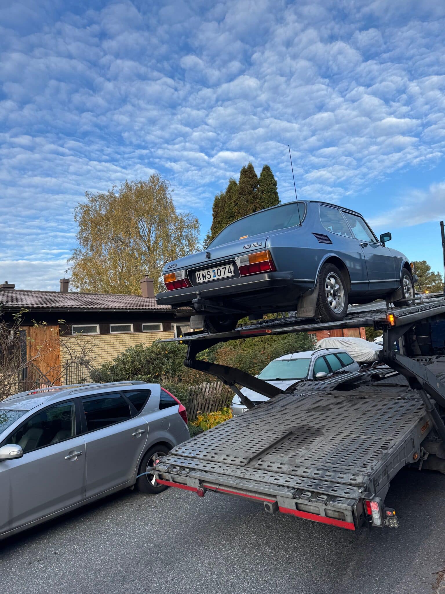

      KWS074 utanför den norrländska gården unbyn404.

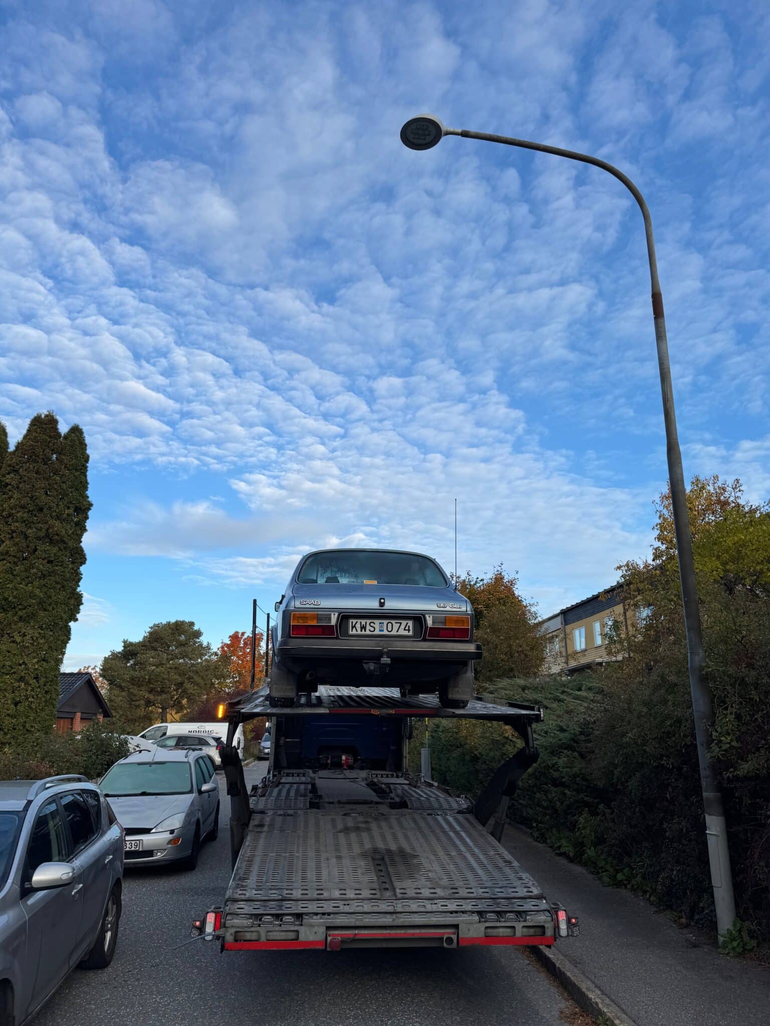

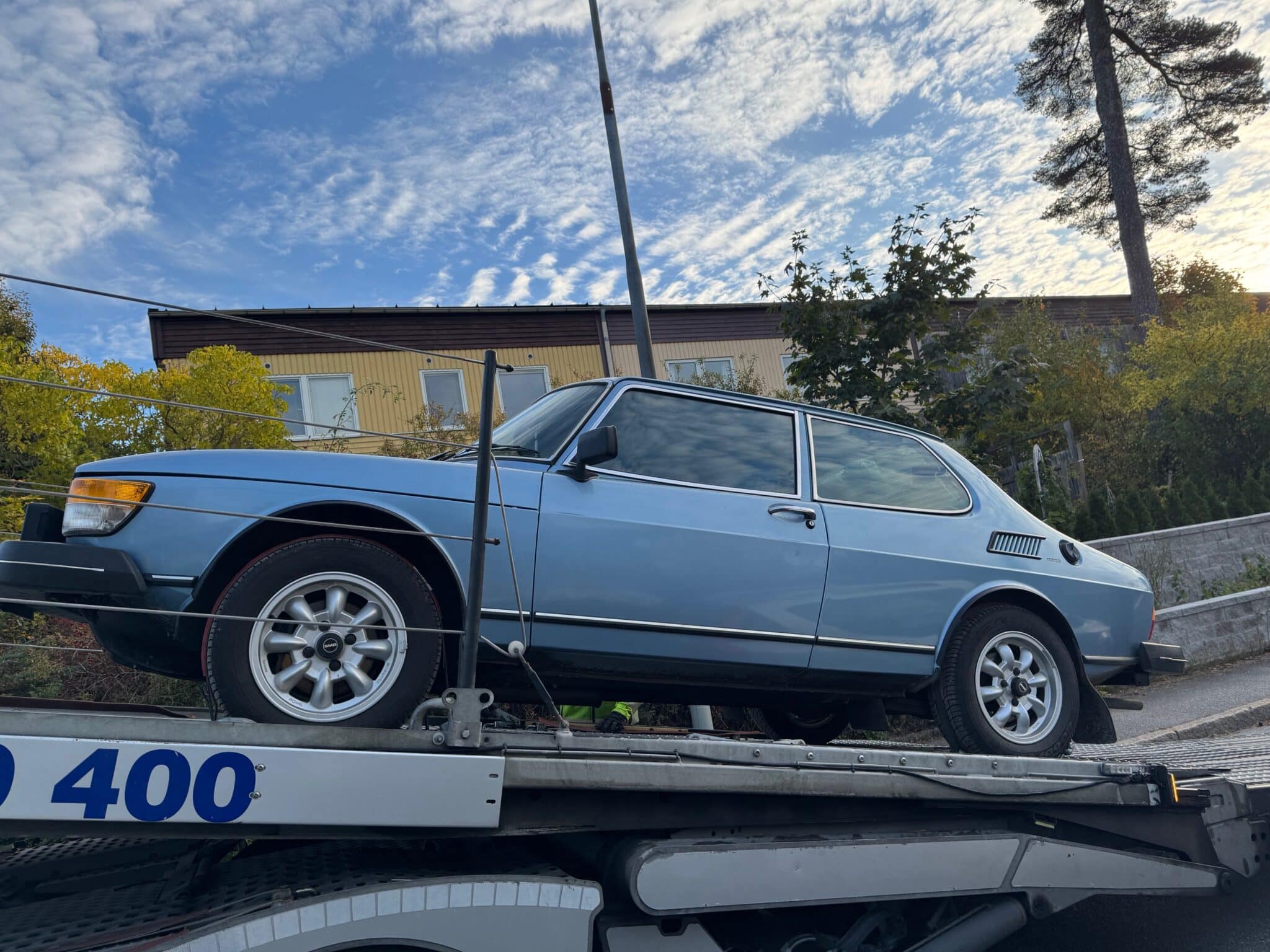

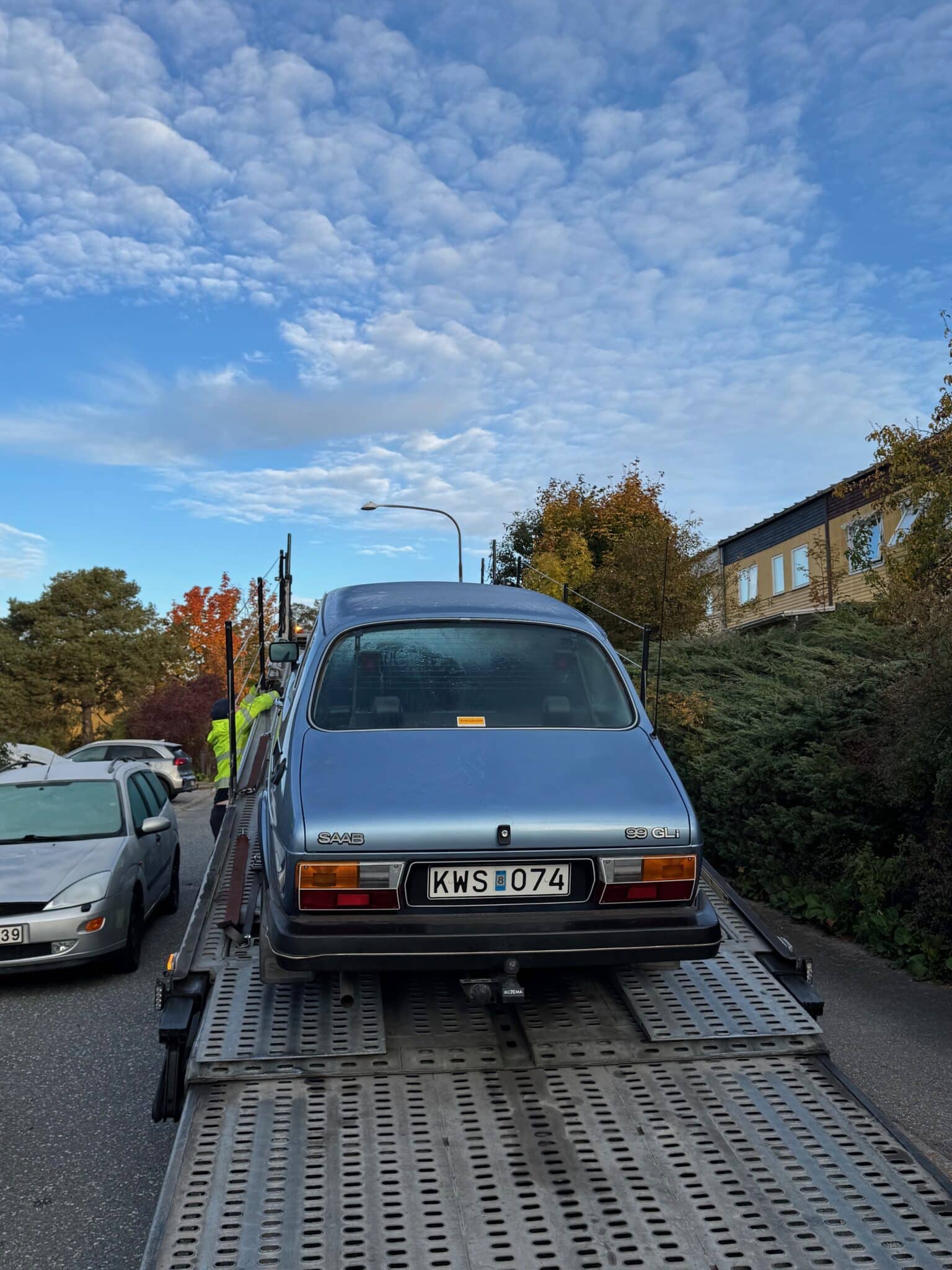

      Nedan inkluderade bilder är tagna idag när KWS074 kom hem med Norlens biltransportfirma. De tycks veta vad de sysslar med, rekommenderas.
      image0-29
      image1-23
      image2-15
      image4-9

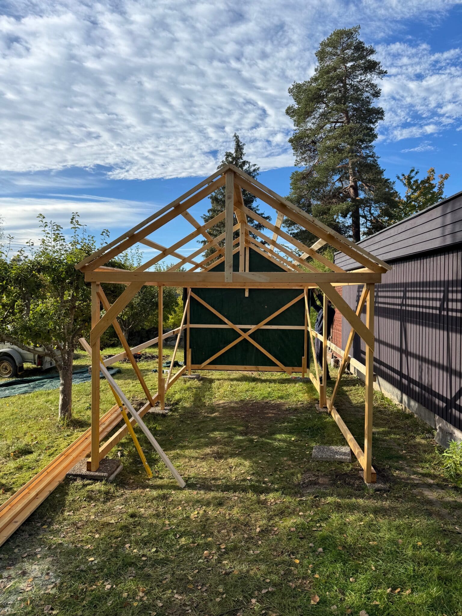

      Här hemma väntar den första vinterförvaringen i ett snickartillverkat temporärt pressenninggarage.

                        Min polske snickarvän Stanislaw byggde ett temporärt presseninggarage åt mig av överblivet virke från en takomläggning häromåret.
                        image0-31
                        image1-25
