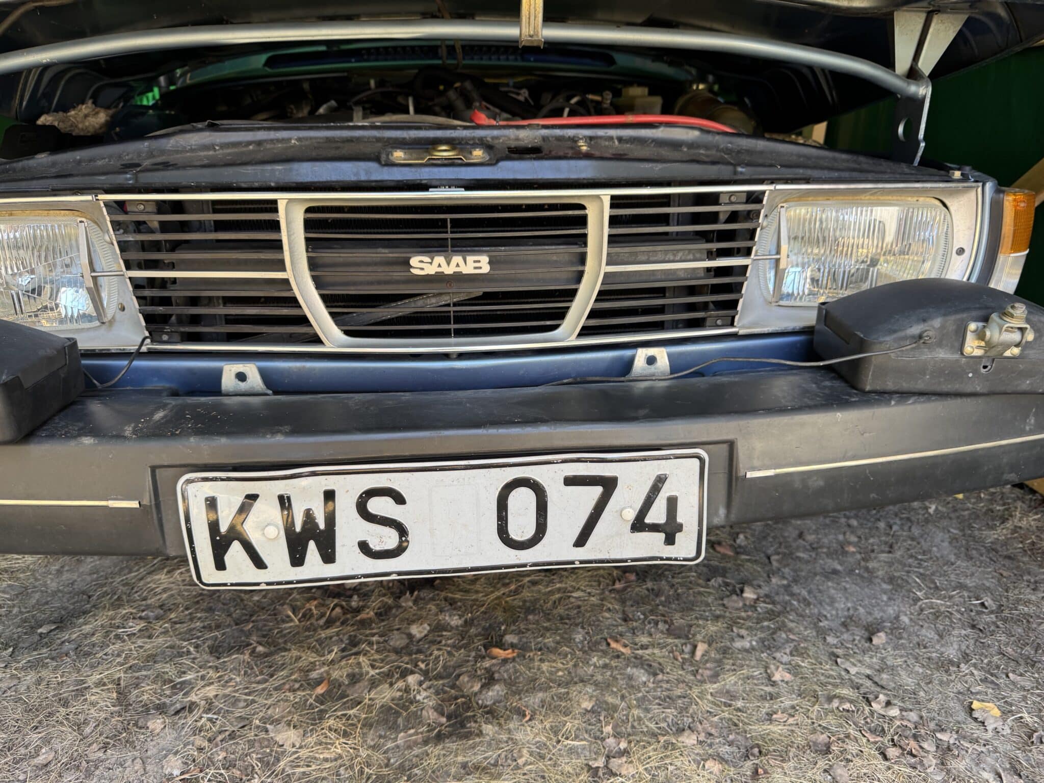

                                Nu är den fullständigt kraschade kylargrillen utbytt.
                                IMG_1979
                                Den införskaffade (tack Martin Bergstrand) hade tre skavanker, 1) Saknade nedre plåtlist 2) avbrutet övre fäste i mitten i plast 3) nedre vänstra (sett framifrån) fäste sprucket. Turligt nog kunde alla skavanker lagas med hjälp av den kraschade grillen PLUS ett mycket bra lim. Nämligen TANGIT  (PVC-U) speciallim. Rekommenderas härmed.
                                Nu återstår väsentligen en skavank. Byte av främre vindruta (gröntonad) p g a  spricka i nedre vänstra hörnet utanför siktområdet.
                                Efter en del finlir hittade jag ett läge i huvklykan som ger bra distanser (spalter) och öppnar huven när man drar i öppningsspaken.
