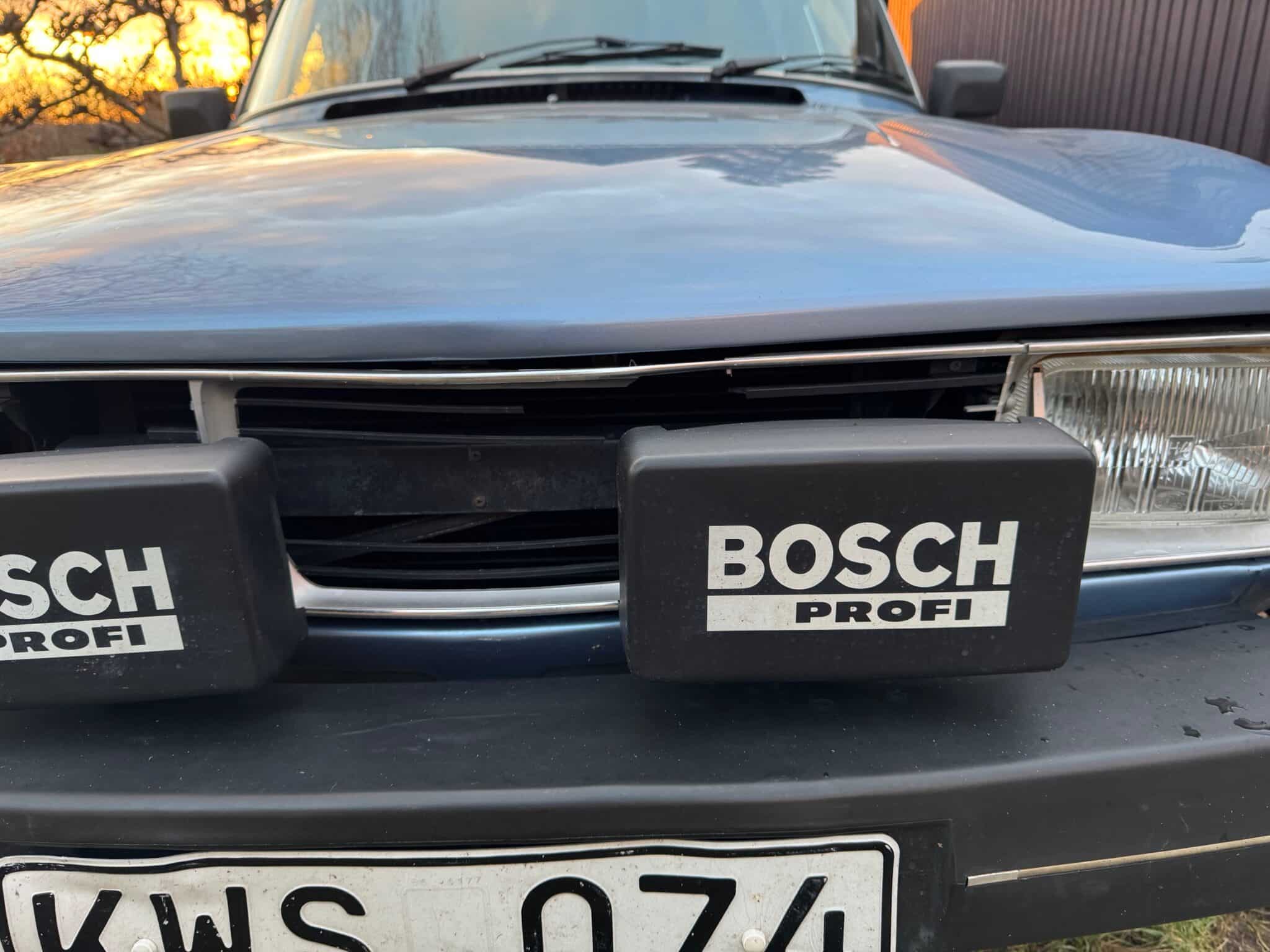

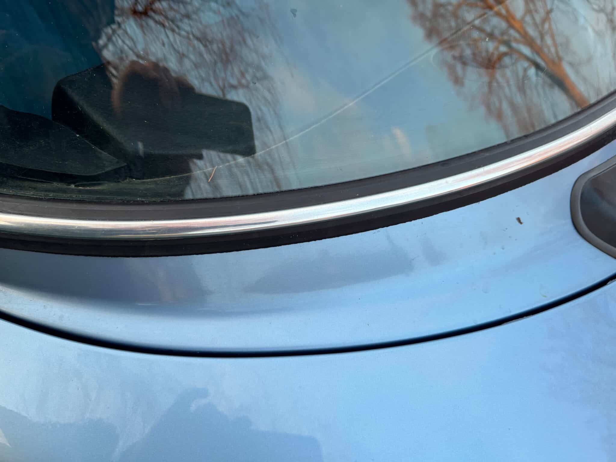

    Detta inlägg handlar om lagning av den lilla skadan på motorhuvens framkant (se bilder i tidigare inlägg).  Riktning och lackering är utförda av mina plåtisar Ari och Jari. Här är det Jari som gjort det mesta.
    Riktning:  Kunde utföras genom att knacka ut de små intryckningarna via fickorna i dubbelplåten i  huvens framkant.
    Lackering: Första ansatsen var att bara lackera om framkanten och fade-a ut basfärgen upp på huven samt att klarlacka hela huven.  Denna metod fungerade inte.  Hela huven är omlackerad med basfärg och sedan klarlackad.
    Färgkoden för Indigo blå metallic är 130G, där G står för Glasurit. Jag har kollat med Glasurit. Det går att få tag på lösningsmedelsbaserad basfärg 130G. Mina plåtisar tog en annan väg visade det sig idag. De lät någon leverantör analysera insända bilder med en färg-scanner.  Jag har fått med mig en liten burk med överbliven basfärg. På den står det ”Smart CC6L Active blue”. Dvs det är en färg som används på Smart-bilar. Har pratat med min kontakt på Glasurit och han säger att det kan vara så att om färgen är tillblandad hos plåtisarnas leverantör så är bl a åldrandet kompenserat. Det stora kruxet är att få till rätt metallic. Den infon måste bifogas manuellt.
    Nåväl info research och fakta är en sak. En annan sak är hur det blev: Se infogade bilder.
    image0-43  Solsida
    image1-34  Skuggsida
    image2-23
    image3-14
    image4-14
    image7-3  Bild på riktad och lackerad framkant
    image8-2
    Nu togs bilderna kort innan solen gick ner. Jag kan inte se några nyanskillnader. Så idag är jag nöjd. Riktningen blev också väldigt bra.
