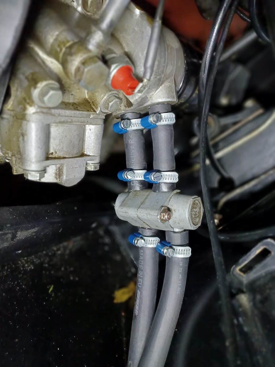

    Hade turen att få tag på verstadshandboken för Turbo-78’an. Där kan man se att det ska sitta en termostat på slangarna till oljekylaren vilken saknades i min bil. Började därför leta efter en och rätt snart så dök det upp en på Tradera som budades hem.
    Bild_2_20251221_111427_30
    Och så här blev montaget av olje-termostaten.

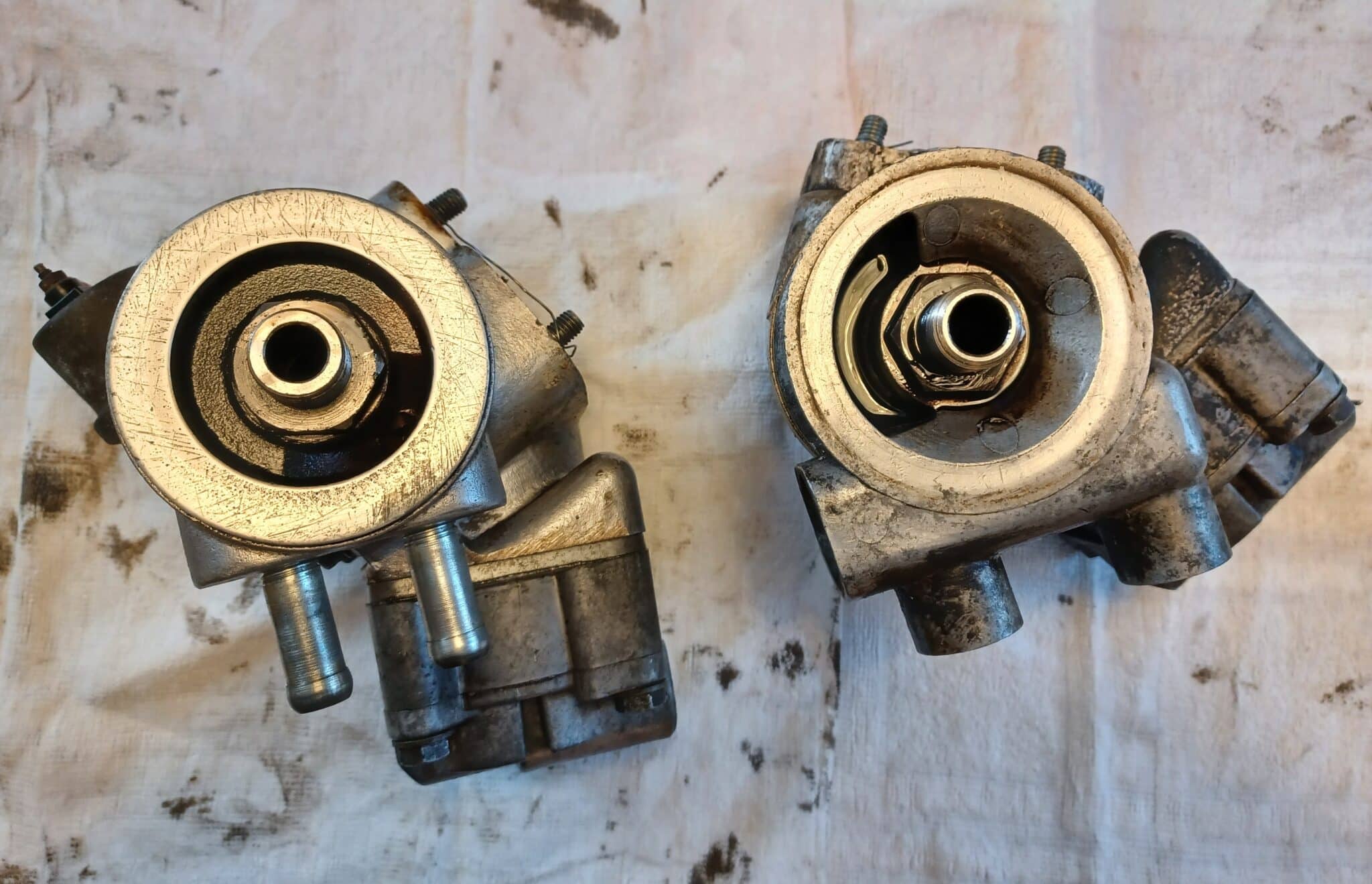

    Man blir lite nyfiken på vad dom menar angående oljefilter som ev. inte passar. Bilden nedan visar till vänster filterhållare tom 78 och till höger from 79. Men de filter som finns nu verkar ändå passa båda filterhållarna.
    Bild_4_20260111_134552_Bes
    Inuti ”klumpen” på undersidan på den högra syns den inbyggda termostaten. ( Den vänstra filterhållaren har gissningsvis suttit på en EMS och den högra kommer från en turbomotor med variantnummer P05).

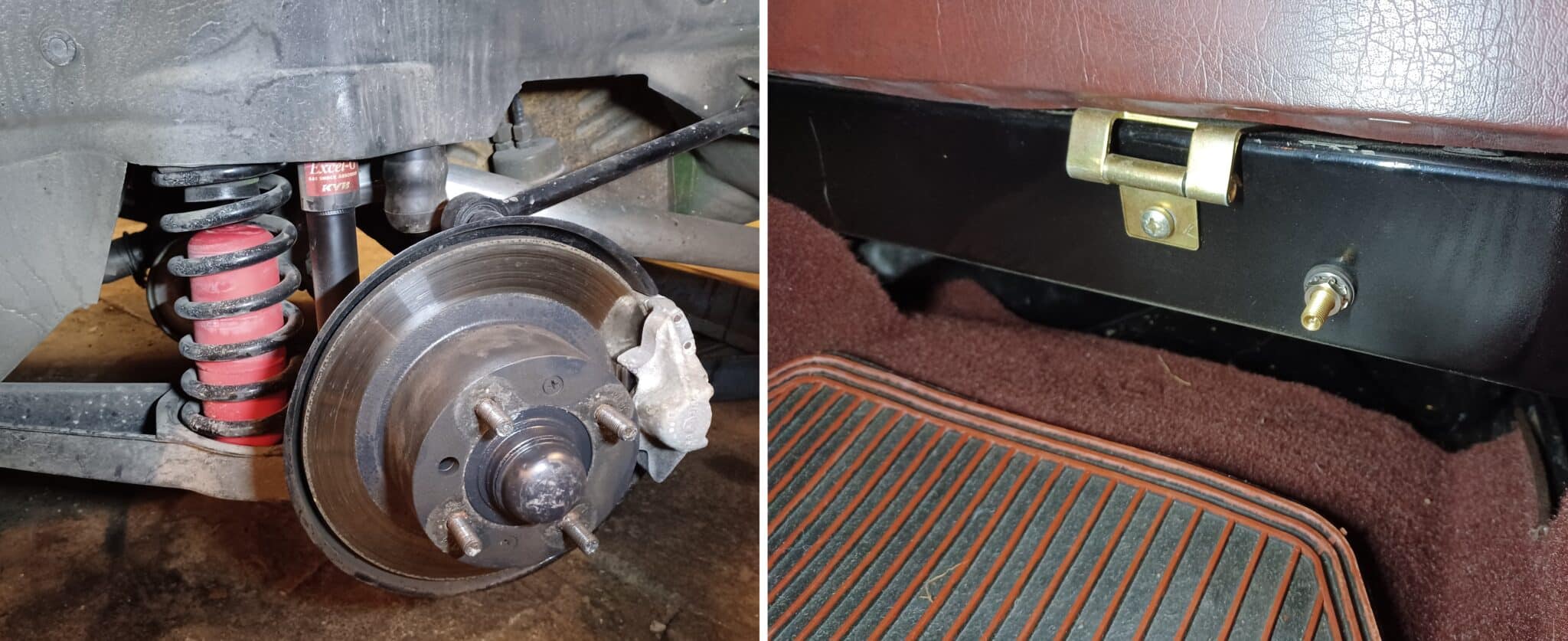

    Har monterat luftbälgar i bakfjädrarna. Tänker att det såg ut så här under bilens tid på SAAB’s tävlingsavdelning. Luftpåfyllningen av luftbälgarna sker som tidigare med ventilen under baksätet.

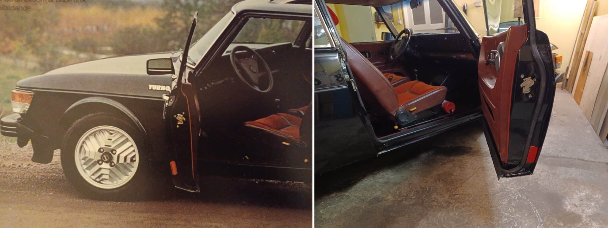

    Monterat reflexer i dörrarnas bakkant. En något för stor reflex sågades till i bandsågen för att någorlunda efterlikna den på bilden i försäljningsbroschyren.

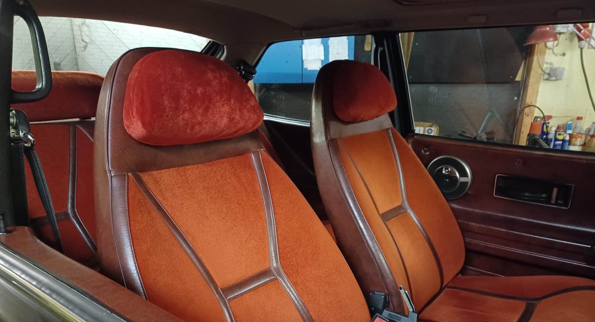

    Monterat nackkuddar i framstolarna.

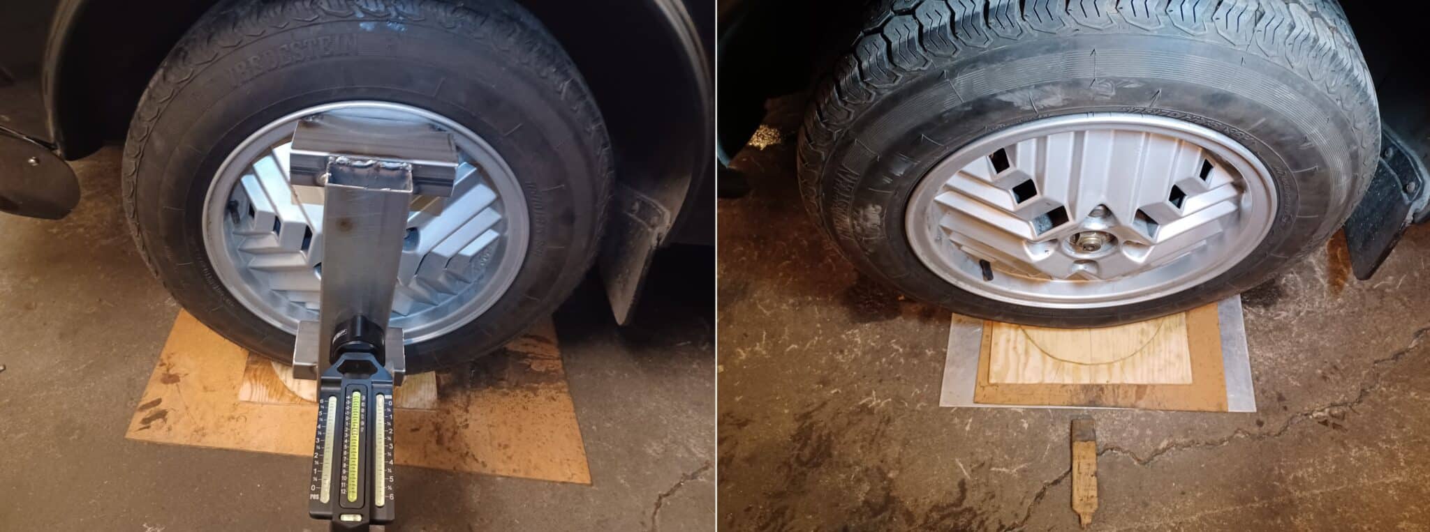

    När bärarmarna monterades på karossen så schimsades dessa symetriskt (ungefär som reservdelsbilen) med förhoppning att kaross och bärarmar var i gott skick. Men efter att ha kört ca 1000 mil efter renoveringen ser jag att framhjulen har slitits extra mycket längs innerkanterna. Därför inhandlades mätutrustning för mätning av TOE, CASTER och CAMBER. Vridplattor tillverkades av plywood. Fett mellan plattorna gör det lätt att vrida hjulen. Mätaren för Camber/Caster sitter med magnetfot på en hemgjord hållare som passar mot fälgen. Toe-mätaren mäter vinkelskillnaden mellan hjulen.
    Bild_8_Matning_1b
    Camber/Caster-mätare.                                       Vridplatta av plywood.
    Bild_9_TOE-Matning_1
    Toe-mätare bestående av spegel med vattenpass och en skala med ljusstråle.

    Med tanke på hur mycket original däck, till Turbon, kostar så har jag justerat lite på inställningarna fram för att minimera däcksslitaget. TOE och CAMBER har minskats till betydligt mindre värden och CASTER har ökats till +1,5 för att öka stabiliteten rakt fram.
    Vid provkörning så drog styrningen fortfarande lite åt vänster så jag testade att byta till nya fjädrar fram som längdanpassades så att alla fyra skärmkanterna blev lika höga över marken, dvs karossen blev helt i våg. Tidigare var höger sida ca 3 cm högre än vänster sida. Efter denna sista förändring kan man släppa ratten och bilen går rakt fram.
