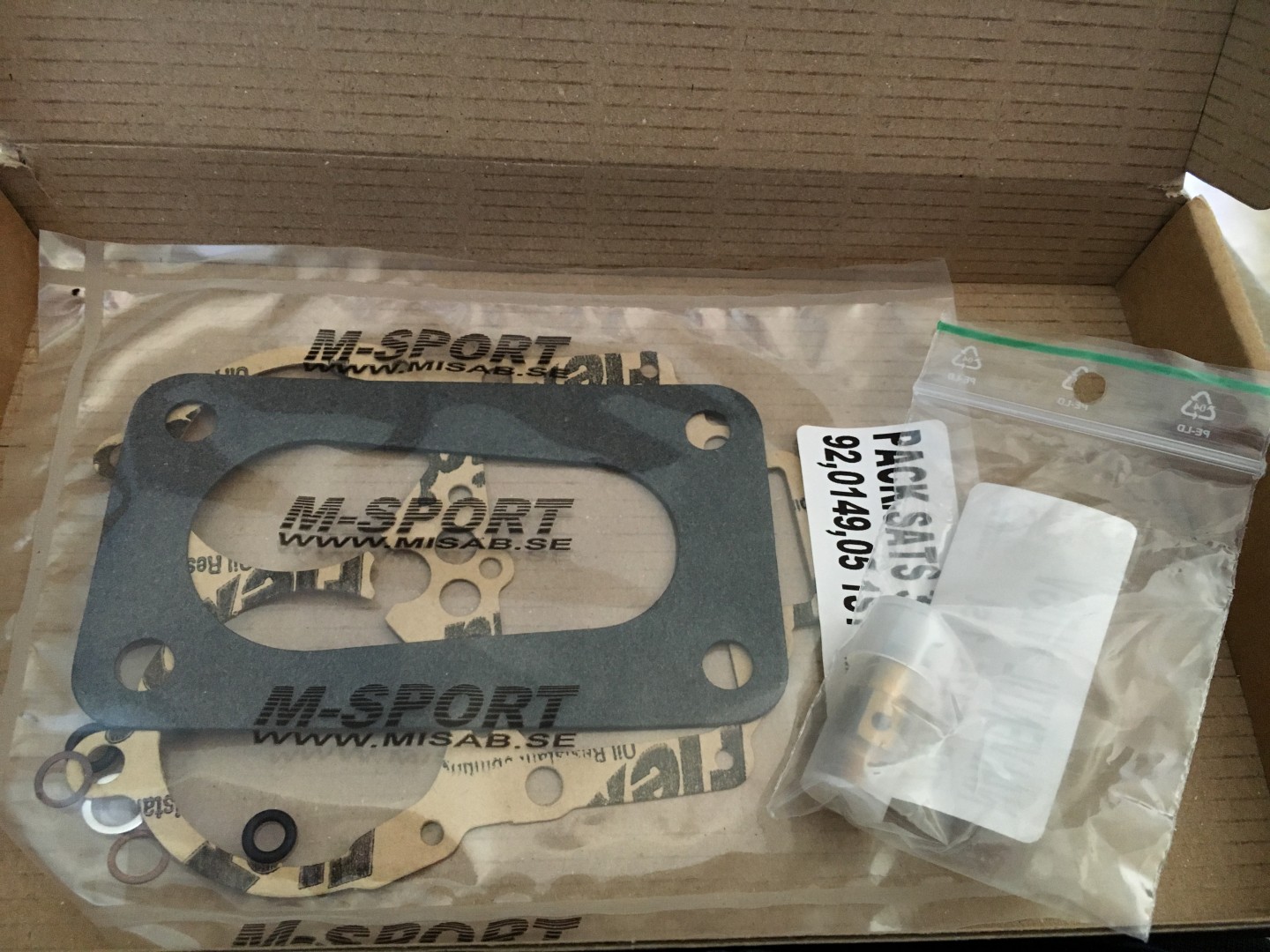

                                Så, söndagen kom och med den några timmar under huven på Bosse.
                                Förgasaren, Weber 32/36, monterades av och plockades isär. Alla små kanaler gjordes rent, precis som filtret/”silen”, nålen byttes till en ny och flottörnivån ställdes.
                                Och, hör och häpna, biljäkeln gick till slut igång!! Och höll sig på tomgång i säkert 10 minuter, helt för egen maskin.
                                – Äntligen! tänkte jag.
                                Efter de där 10 minuterna kände vi oss nöjda och stängde av bilen med tändningen. Vi ville montera på luftburken och sätta på ett annat däck höger fram, då det som satt där har pyspunka och inte hade supermycket luft kvar i sig.
                                När tändningen vreds av kom en avgassmäll – en ganska rejäl sådan. Nåja, vi bytte däck och monterade på luftburken.
                                Glad i hågen hoppade jag in i bilen och vred om nyckeln för att köra runt garagelängan en sväng. Vi ville ju se om motorn klarade lite mer än bara tomgången.
                                Men någon provtur blev det inte. Motorn bara tuggade, och vägrade tända igen. Och inget vi gjorde hjälpte. Inte ens startgas.
                                Vi kollade stiften, som får gnista. Vi provade med en ny tändspole – ingen skillnad.
                                Det gick inte ens att knuffa igång den.
                                Vi skruvade till och med ut stiften för att kolla så de inte flöt runt i bensin. Snustorra.
                                Så, summa summarum – ett steg fram, två steg bak.
                                Är det någon som har någon idé om vad som kan vara problemet?

                                  Jodå, det har jag! Den har fått åka släpvagn från gården hem till stan, och jag har bytt bränslefilter (vilket jag borde gjort redan i höstas…) och gjort rent bränslepumpen.
                                  Jag och sambon har också lyckats få lite liv i åbäket, om än bara för en kort stund. Problemet med att bilkraken självdör efter bara en kort stund kvarstår, och snart har jag slut på idéer.
                                  Nästa steg nu blir att göra rent förgasaren ordentligt. Nya packningar och ny nål kom i posten igår, och ska hamna på plats under helgen. Jag funderar också på att sätta i ett extra bränslefilter under baksätet. Bränsleröret byttes ändå till slang i höstas, så det är snabbt gjort ändå.
