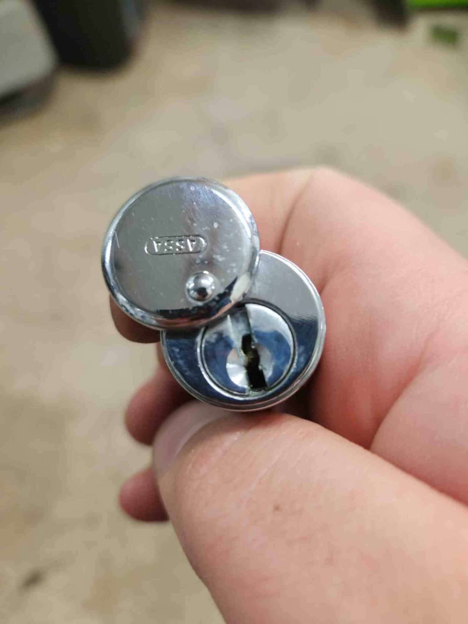

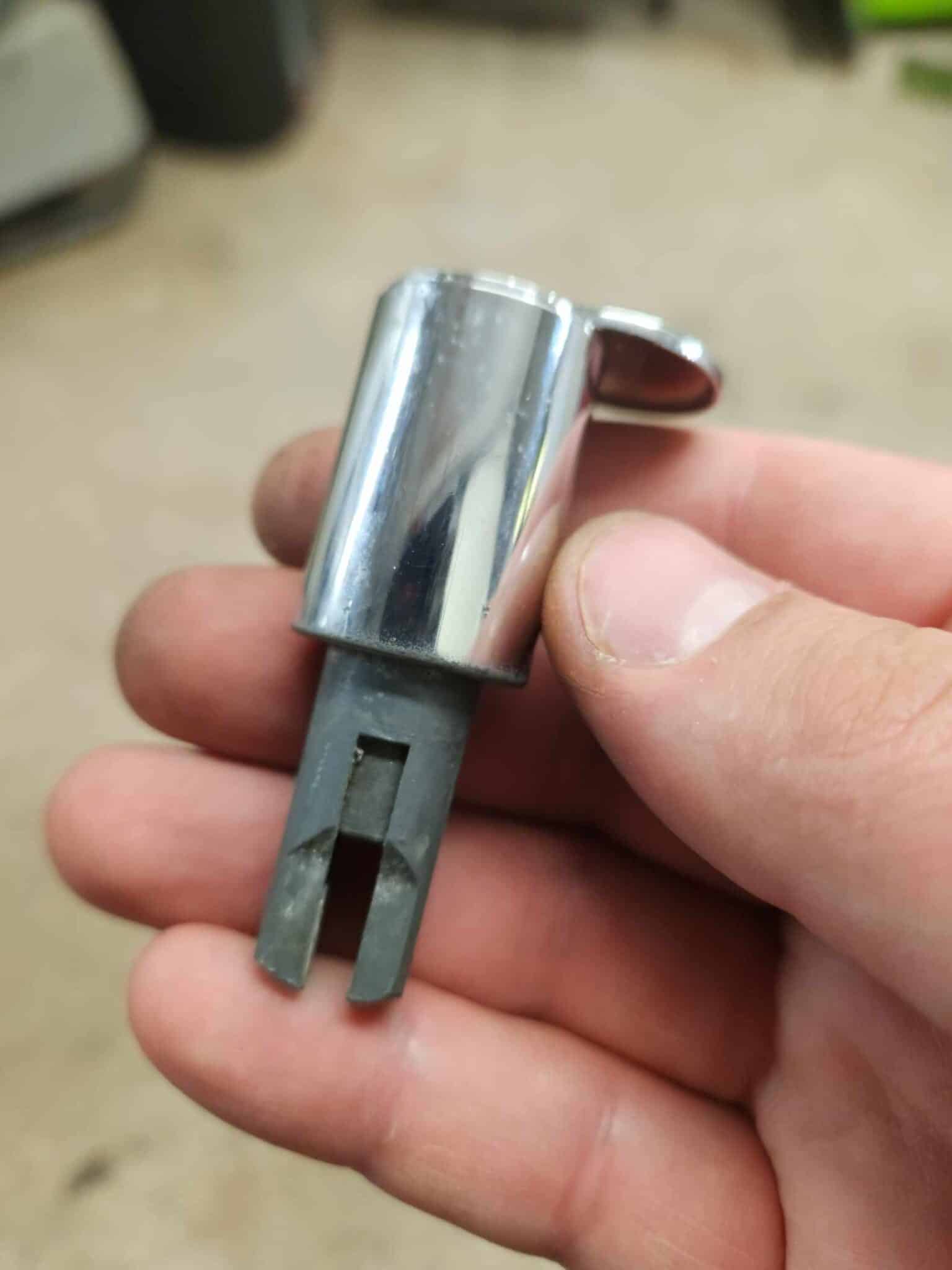

Tyvärr inte hittat något nummer. Bytt tändningslås nu till ett eftermarknads så jag kunde få in bilen under tak. Men nyckel till dörrlåsen vore fint. Ska kika i pappren om jag hittar något jag missat.
Nä tyvärr inte. Tänkte de skulle gå tillverka en om man fick ur cylindern men de kanske inte ggår utan nyckel?
Hittade artikeln men verkar inte vara samma lås tyvärr. Tack för tipset iallfall
