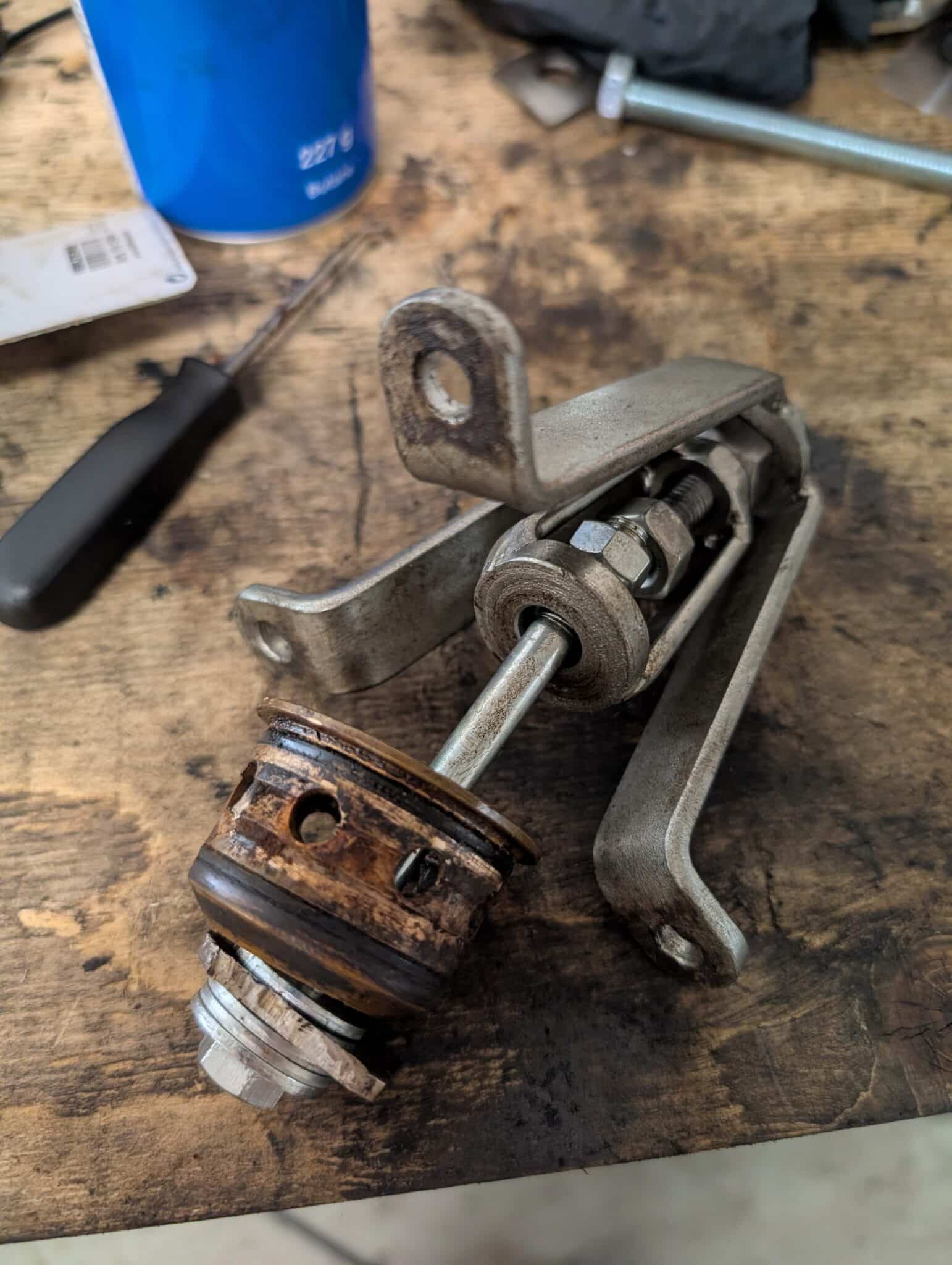

                  Byggde ihop ett eget verktyg likt ditt på bilden som jag fäste i avdragarverktyget jag hade till vattenpumpen. Mässingshylsan följde med upp direkt, så får tacka så mycket för tipset!

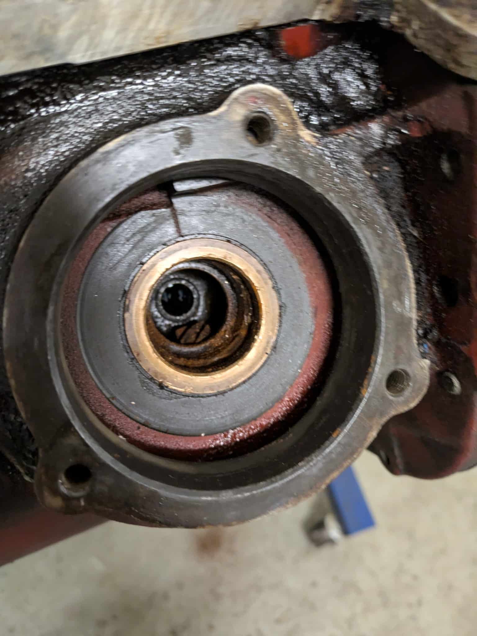

                      januari 18, 2026 kl. 16:56 #525884
                      IMG_20260118_165543
                      Bifogar bild på berörd mässingsdel
