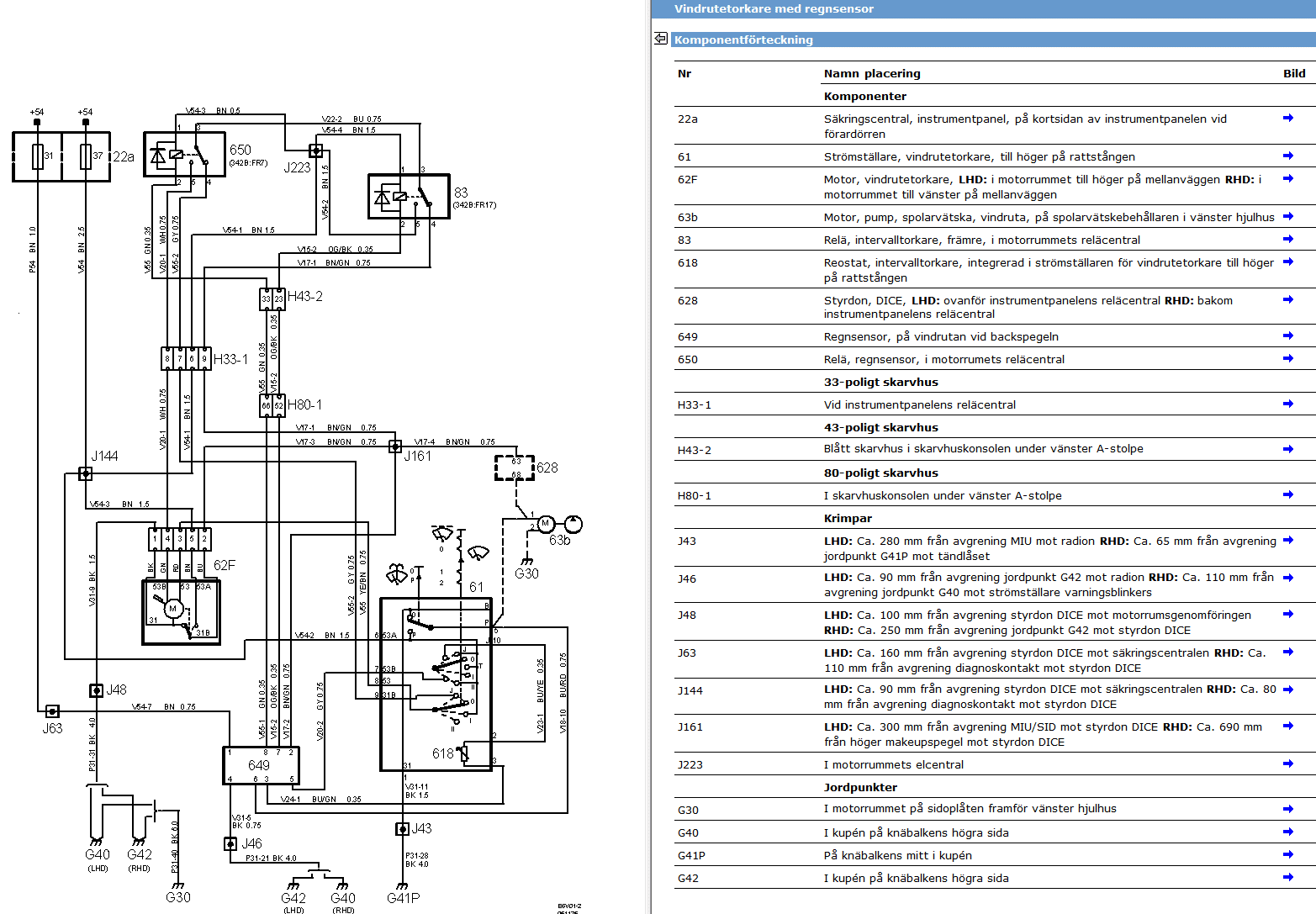

            Har en likadan från 2007
            Vindrutetorkaren låter som om det kan vara något med strömbrytaren gissningsvis. Kanske prova byta spaken och se om det hjälper. Har bifogat kopplingschema för bil med regnsensor.
