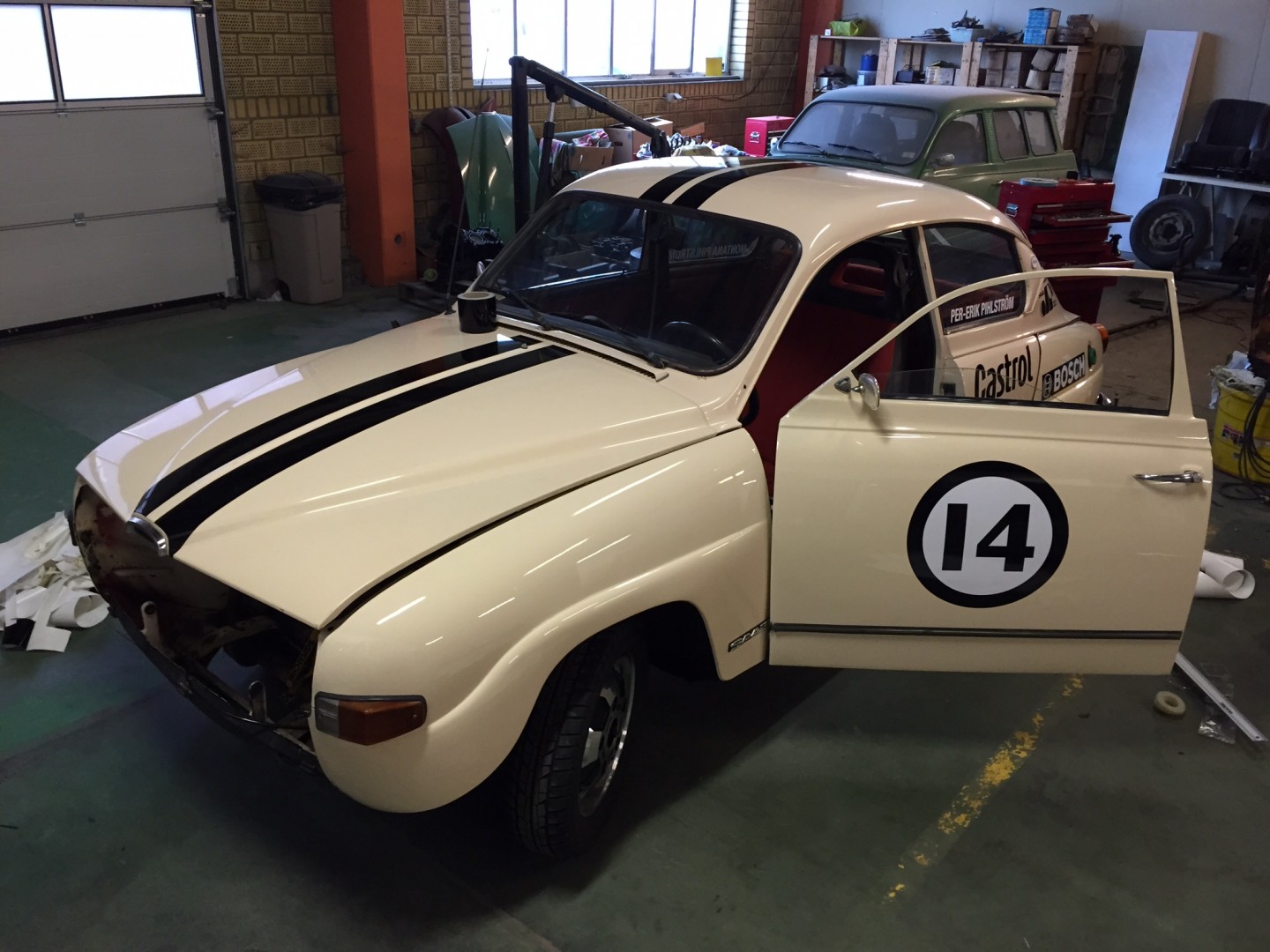

Idag blev det en lång dag i garaget, och vi hann med en hel del. Brorsan kom och stripade bilen, medans jag och sonen skruvade…
