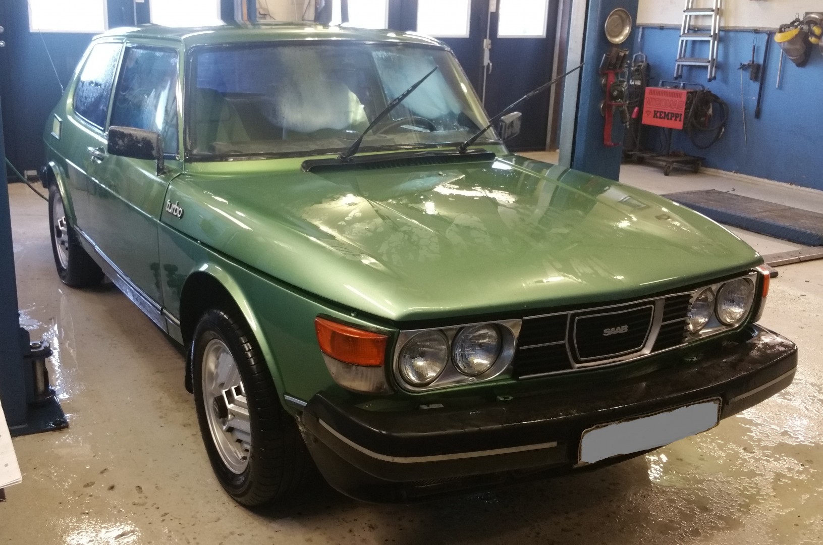

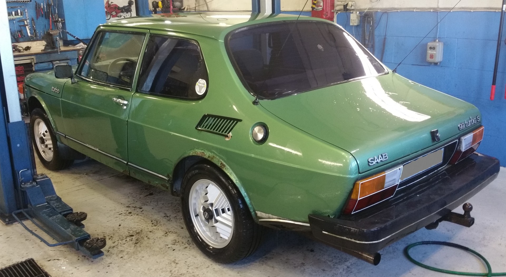

Ska hitta felet som kommer när den är varm/stått i varmgarage vägrar starta då, får den stå ute nån timme går den direkt. Misstänker styrtrycksventilen, ska försöka hitta en annan att testa med.november 26, 2017 kl. 09:38 #438448Tog in bilen efter jobbet i fredags och gjorde en koll, blev positivt överraskad över hur den såg ut under. Ingen rost i bärarmsinfästningarna och inget i golvet, innerskärmarna finns det lite rost samt bak i skuffgolvet. Nytt avgassystem samt båda övre bärarmar måste bytas, bromsarna fungerar perfekt även handbromsen. Motormässigt fungerar den bra dock vill den inte starta när den är riktigt varm, utan måste svalna en stund. Sitter även helt ny vattenpump monterad. Gjorde en riktig tvätt utvändigt innan jag avslutade dagen, blev stor skillnad när all skit försvann.
