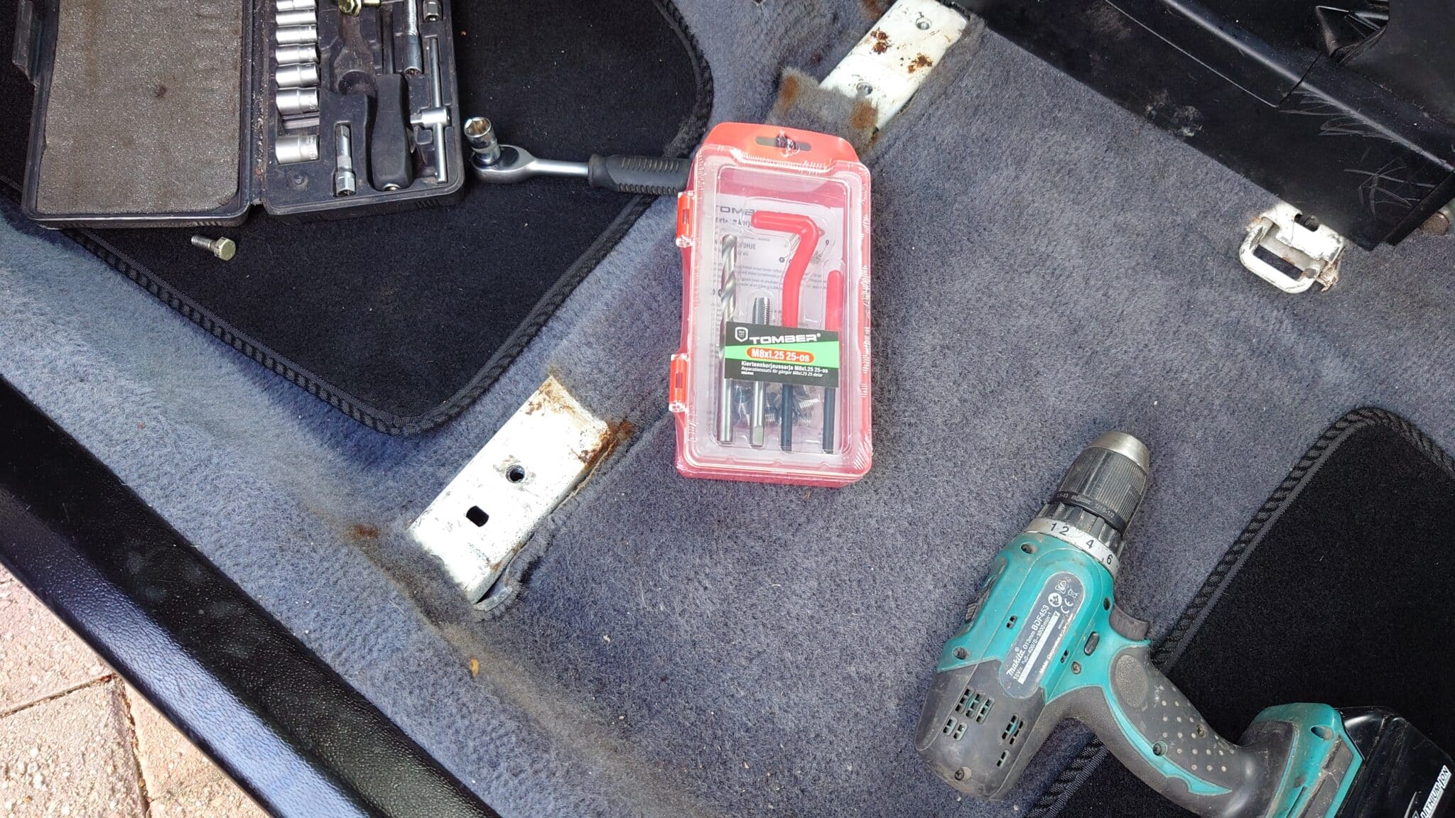

                    Här är några bilder när jag fixade förare säte bakre intecking. En del av den saknade.
                    20240611_173351
                    20240611_174418
                    Säte intecking var dålig. Nya M8 Helicoil tvinneg måste sättas.
                    20240610_192721
