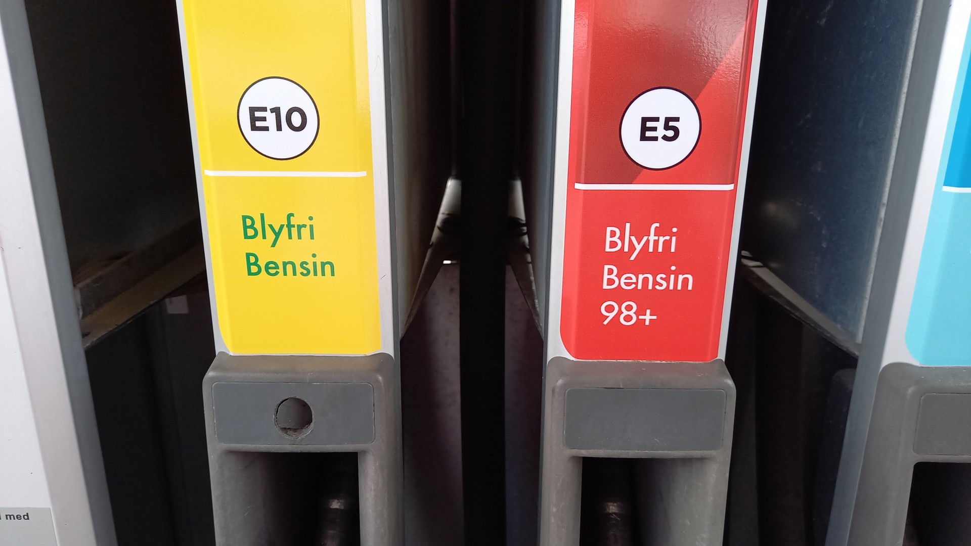

              juli 22, 2021 kl. 16:30 #486494
              Precis som det stod i texten från MHRF ovan så verkar 98 oktan med 5 procent etanol finnas kvar, så då är det inget problem. (Förutom en automatstation i närheten där det endast finns 95 oktan)
              20210722_152619
