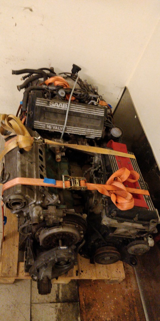

Jag har en Saab og900 turbo motor av vad jag tror är årsmodell 1987 som jag planerat lyfta in i min 99:a 76′ (Y12).
Jag har köpt motorn begagnad och den har stått på övervåningen i en lada i flera år och har nu fastnat så jag inte kan få runt den alls.
Jag har ingen erfarenhet av motorer som sitter fast och vet inte heller processen för att få loss den?
Vilka delar måste bytas, vilka kan återanvändas?
Turbon är ett mitsubishi te05-12 aggregat. Hur testar man att det är okej att använda?
Tacksam för alla svar.
Bifogar bild på motorn (längst bort på bild)
Mvh JohanAttachments:

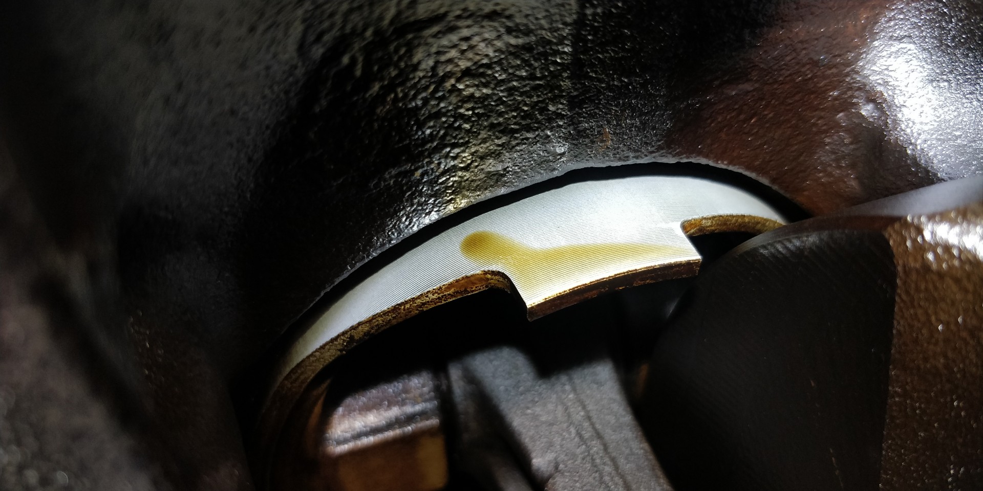

Jag har hållt på med diesel ett tag nu, men det händer ingenting. Jag har demonterat motorn nu och förstått varför den sitter fast. Det är rost i ett av cylinderlopen både på ovan och undersidan. Går detta att använda eller måste jag borra?
har du TUR räcker det medatt hona den.
Men måste du borra har du problem, det finns helt enkelt inte turbo kolvar i överdimension att få tag i.
Det som kan vara bra att veta är att alla block från 1985 frammåt funkar, turbon har inget speciellt.
det turbon har som äär speciellt är kolvarna, så kan du få ut kolvarna utan att dom går åt helvete så går det bygga med ett annat block.
och kolvarna ska uppåt (mot toppen) vid demontering om du inte har koll på det.
Lossa stakarna från veven och plocka ur vetvn. banka sedan med ett träskaft och en gummiklubba på kolarnas undersida så att det blir så jämn kraft det går.

Jag har 2 motorer till hemma och undrar då om dessa block går att använda. Bifogar bild.
Tanken är ju att jag ska hissa ner motorn bult in i min Saab 99 ’76 och vad jag hittills har läst mig till så går det inte att använda blocket med tändkasett (på bilden) då detta blocket är rakt i jämförelse med det aktuella i frågan (B202s Saab 900) rätta mig gärna.
Jag har också en B201 motor ifrån 99 Turbo som går att använda och undrar då om det går att använda en 16v topp på den.
Eller kan man montera växellådan ifrån 900:n på 9000 motorn? Ursäkta om jag ställer dumma frågor, men jag har inte så stor koll ??Väldigt tacksam för alla svar. Mvh Johan
9000 motorn på bilden ser ut att vara en 2,0 långmotor (85-93) ?
Dessa har samma underdel som 900Man kan alltså använda en sån 9000 botten och topp i en 900 men man får byta alla delar runt blocket och toppen. Detta inkluderar kåporna på blockets gavlar som också skiljer mellan 900/9000
Är 9000 motorn en frisk 2,0 turbo skulle jag använt den botten.99 turbomotorn kan du glömma

Men återigen in på denna bil och motor (som skall bli original igen när den andra är klar) så undrar jag om jag kan använda vattenpumpen ifrån 9000 istället för 900ans. Den kanske blir för nära torpedväggen med 9000 pumpen, men jag har tänkt och vill använda Trionic 5,5 och då behövs vevaxelgivaren som väl sitter på remhjulet ser det ut som.
Vilken växellåda bör jag använda, jag har både en 5vxl årsmodell 90 skulle jag gissa då motorn va 90. Och 2 st 4vxl ifrån 99:or.För övrigt så kommer här lite bilder på vad som hänt hittills.
Detta är kolvarna och cylindern i 9000 motorn och jag tycker den ser ut att må väldigt, väldigt bra.Attachments:
Använder du 9000 vattenpump måste du även ha 9000 bröstkåpa och därmed allt annat 9000 i den änden av motorn.
Motorfästet kommer dessutom behöva byggas om. Kort sagt en dålig ide.T5.5 vevaxelgivare på remhjulet är ingen originallösning utan helt custombyggt men jag antar att den lösningen är lite jobbig på 99:a pga platsbrist.
En annan variant är att fräsa triggerspår på baksidan svänghjulet och sätta givaren under startmotorn.Lådan kvittar. Ta den som är i bäst skick och byt till den primärväxel du vill ha.
Har du en kokillåda är det förstahandsvalet. -
