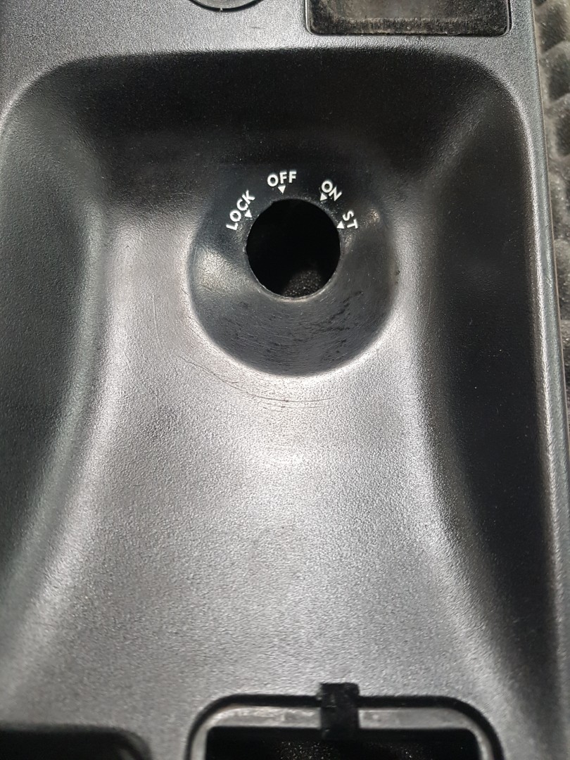

          Mittkonsollen skiljer från- 91 den är smalare för att inhysa 9000 stolar i en 900.
          20201219_124131
            20201219_124131
