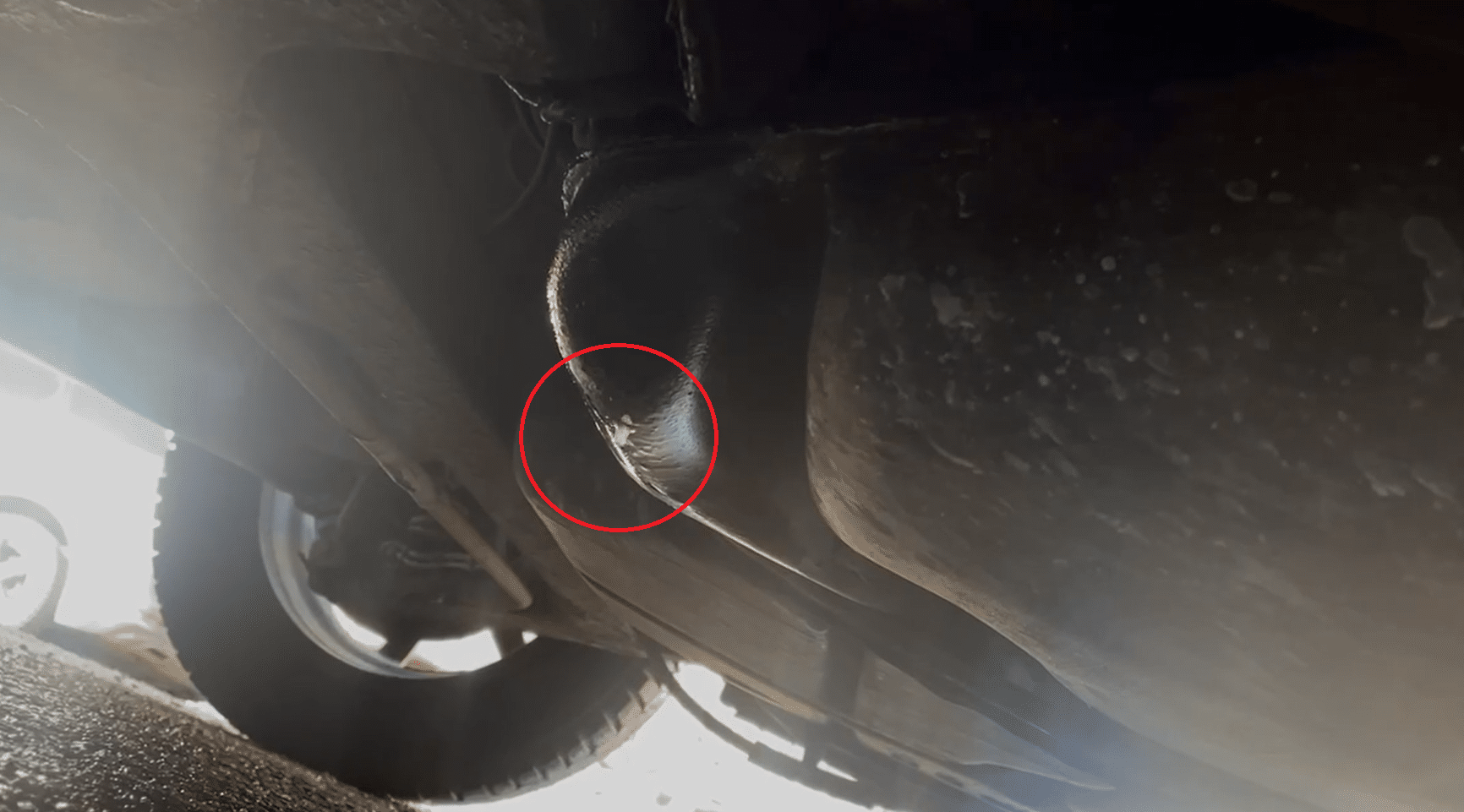

                  Tack! Vi fick ut den idag. Det räckte att köra till biltema och byta batteri. Mekanikern var väldigt snäll och hjälpsam. Han hade inte sett någon läcka och sa att den borde gå bra att köra så länge vi inte tankar fullt. Men nu när vi har tillbaka den ser vi att det droppar lite ändå så jag ska försöka ta mig in och se var problemet sitter. Jag bifogar en bild på hur det ser ut när det droppar. Det kommer ungefär en droppe/sekund.

                          Ang att den läcker bensin så gissar jag på trasig slangklämma mellan tank och påfyllnings rör. Borde vara mycket enkelt att kolla. Det har troligen inte något att göra med motor lampan utan det kan nog vara ett annat fel. Läs ut felkoder.

                            Vi köpte en felkodsläsare och listade ut att motorlampan nog lös på grund av tändstiften och kanske kassetten som har en liten spricka i sig. Så vi har bytt tändstiften och nu håller den sig släckt.
                            Det var mycket riktigt en slangklämma som var sönderrostad och som inte alls satt fast på slangen. Så den är bytt men det droppar fortfarande pyttelite. Jag ska försöka ta mig in under bilen och kolla mer noggrant. Jag hoppas att det bara har varit lite överbliven bensin som har samlats någonstans. Och så hade jag tänkt ha bort överbliven rost och ha på rostskydd på underredet. Jag är dock lite fundersam eftersom att den är mer eller mindre rostangripen vid domkraftsfästena. Så jag lutar mot att hyra en billyft.
