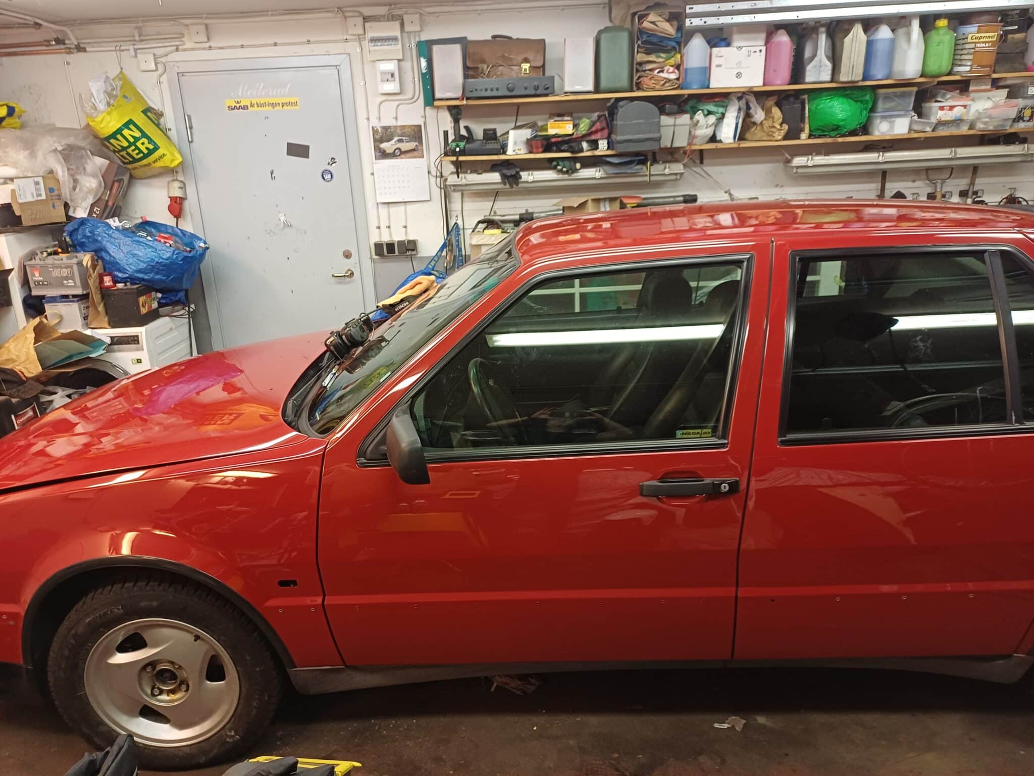

      …kan vara mödosamt och påfrestande för kropp och själ! Speciellt när bilen i fråga är självdestruktiv.
      Vagnen i fråga bör presenteras som en värkande knöl hos tidigare ägare då bulten för remspännaren gett upp och flytt fältet varpå bilen blivit obrukbar.  Den värkande knölen brast i höstas och av olika anledningar fick jag frågan om att köpa den. Men jag var väldigt tveksam eftersom jag gett bort alla mina 9000-relaterade grejer året innan. Jag lovade ändå att komma och titta. Någon mörk novemberkväll senare åkte jag och min fru (som är äventyrslysten) för att titta. Väl framme vid huset i skogens slut blir vi hänvisade till garaget. Åhå, den har stått inne alltså. Men när vi kommer innanför porten så ser jag en förskrämd CSE 2.3 Turbo i det som nog har varit denuttrycksfulla kulören Imolaröd full med det som naturen delar med sig av vid ett hus i skogens slut…
      Lacken kan beskrivas som grårosa med vaxrester högt och lågt (så någon har försökt iallafall). Det svarta lädret var mer åt mörkbrunt, mattorna och dörrtextilierna fulla med hundhår. Aghrrr, förarstolen har nötts sönder av snickarens verktyg… Innertaket var intakt och mäteran säger 19000 mil vilket ger lite positivitet. Vid krypande inspiration konstateras att rostskador finns i reservhjulsbaljan och att främre domkraftsfästen är söndrelyfta. Fästörat för remspännarbulten konstateras oxå vara lite skadat.
      Nej…Detta var jag inte sugen på.

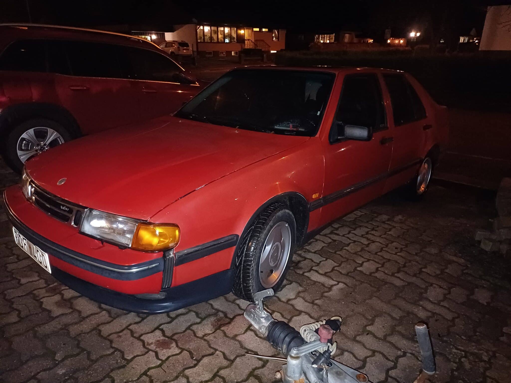

      ”Det får väl bli skroten då!” Hörs från andra sidan av förhandlingsbordet (huven på detta en gång så exotiska landsvägslok). Jo, jag var tapper men där stod jag å tyckte synd om bilen…
      En halvtimma senare ”pryddes” vår garageuppfart av en 9000 igen.

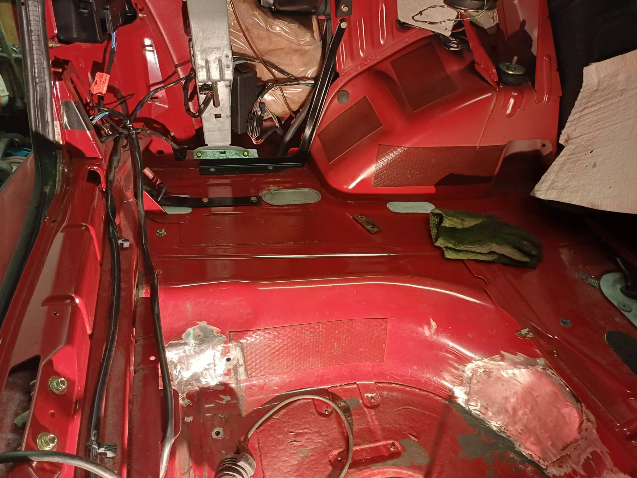

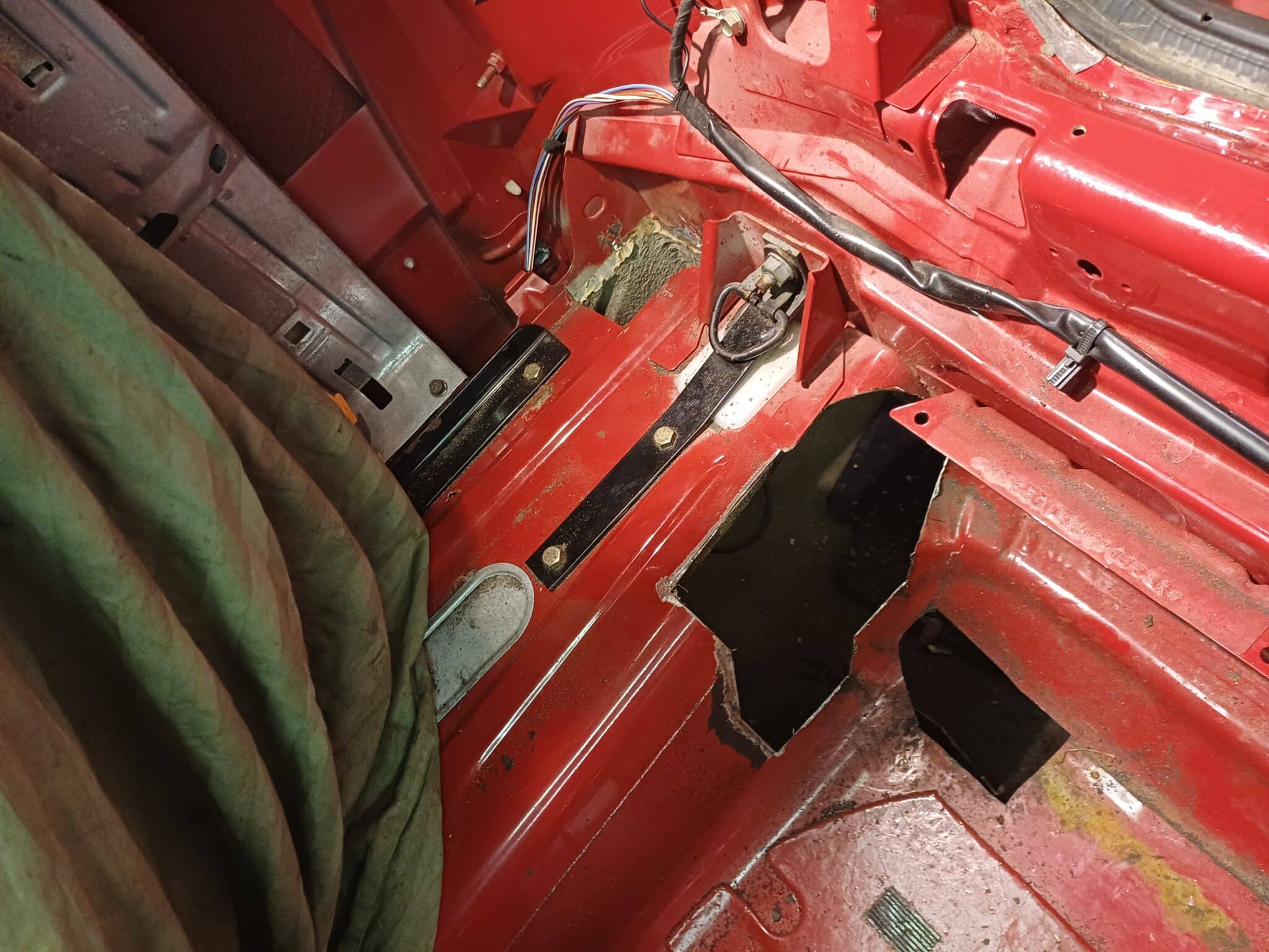

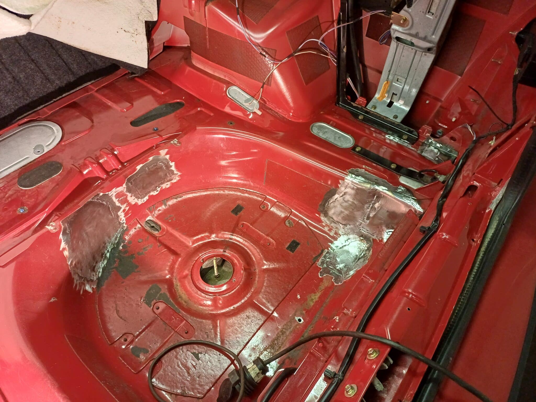

        Sedan tar jobbet med rosten vid…20251218_101957
        Bortkapat
        20251218_193356
        Lappning!
        20251218_193420
        Fler lappar…

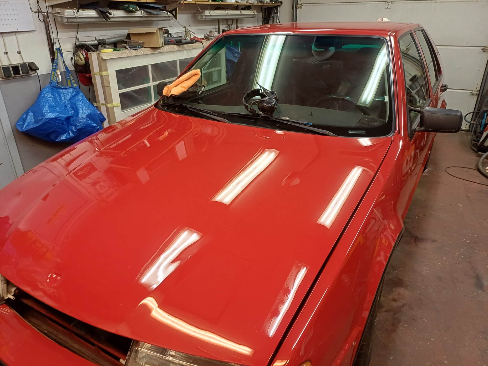

          När svets och efterföljande lackjobb avklarats är det dags för polering.
          Imola svarar bra på en tre-stegspolering plus lackskydd.
          20260112_222109
          20260112_222118
          20260113_135555
          20260113_135558

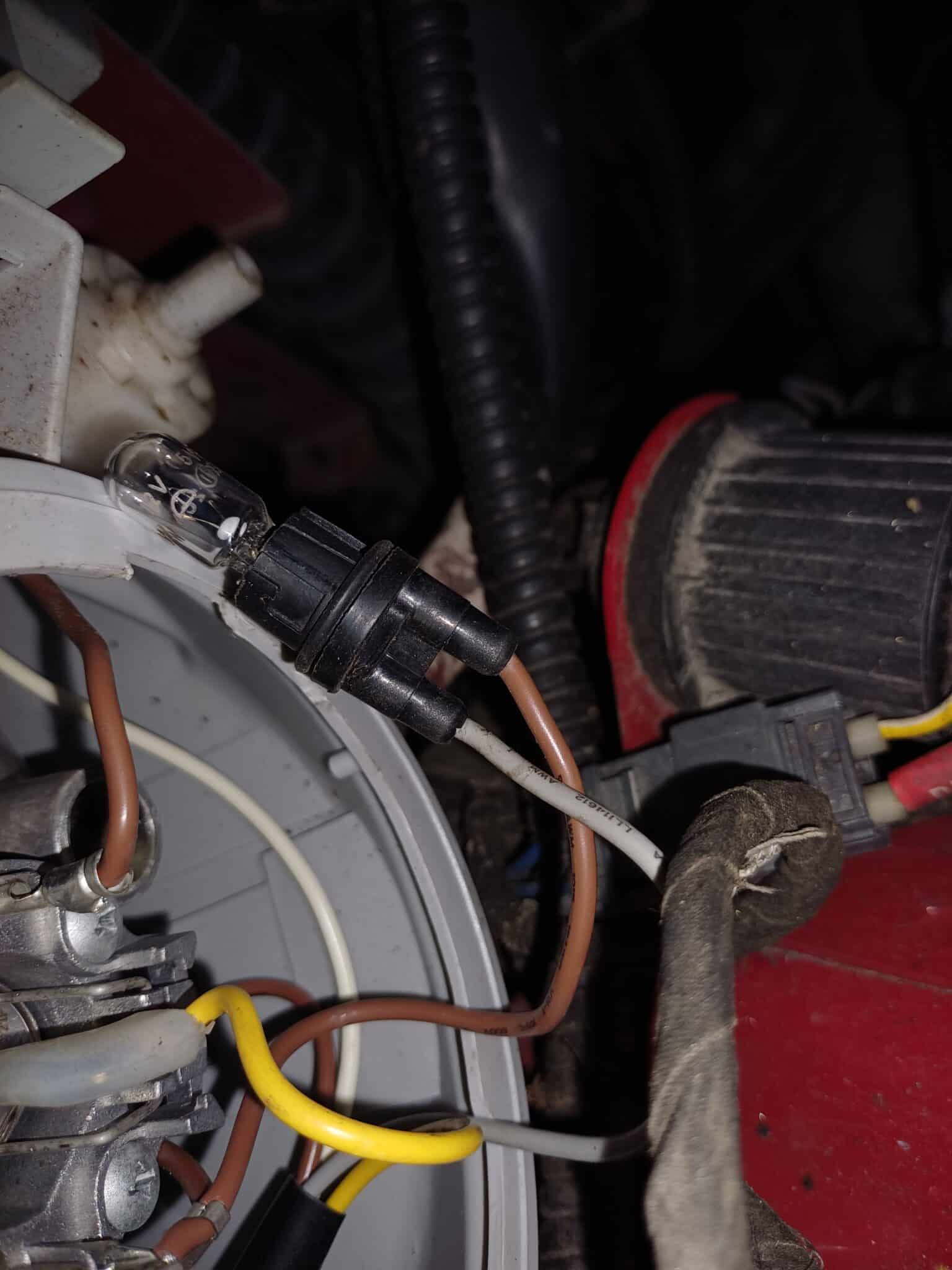

                  Glömde bort följande när jag beskrev ljusfenomen.
                  Vid tillfälle upptäkte jag att ett positionsöjus fram var slocket. När lampan demonterades visade det sig att dessa strålkastare inte är original utan eftermarknadsdito. Dessa har en sämre kvalitet på lamphållaren som smälter och således kortsluts. Detta fixar jag tänkte jag och gör om dom så att den smälta delen tas bort och fjädern i hållaren flyttas. Detta blev inte helt lyckat då kontaktytorna blev onödigt nära varandra = risk för kortis och noll bakljus. Jag byggde om sidoblinkerslampållarna istället så att dessa passade. Lite lödning osv senare så blev det bra!

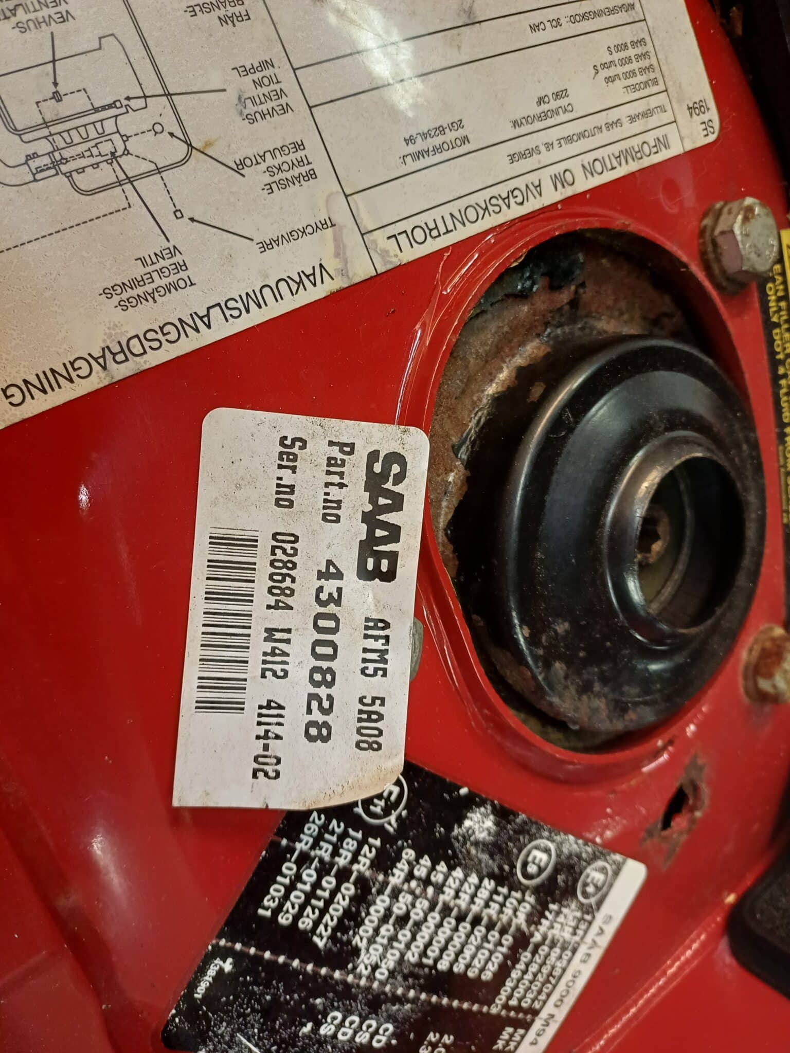

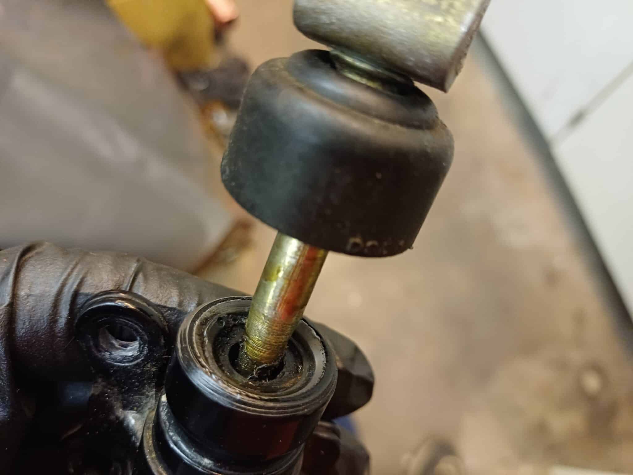

                    Kopplingspedalen behöver hjälp upp. Hjälpet inte att dra igenom nu vätska. Efter att repsats beställts så monterades huvudcylindern ner. Då upptäckte jag att gummigenomförningen till röret hängde löst. Knöka å knåda så vart det dit med det. Såg även att pedalkontakten till farthållaren inte nådde mer än nästan till pedalen. Att få isär cylindern började såhär…
                    20260205_161314
                    Den skarpsynte ser att segerringen inte är ordentligt monterad. Det var svårt att få isär allting trots att den inte var färdigmonterad. Det visade sig att det rostat ovanför översta tätningen så att ”kolven” var trög. Efter honing fick det duga och med nya packningar monterades allt tillbaka. Efter luftning och trampning fungerar nu kopplingen som det är tänkt. Passade även på att smörja div leder och justera pedalkontakten så kanske farthållaren fungerar.

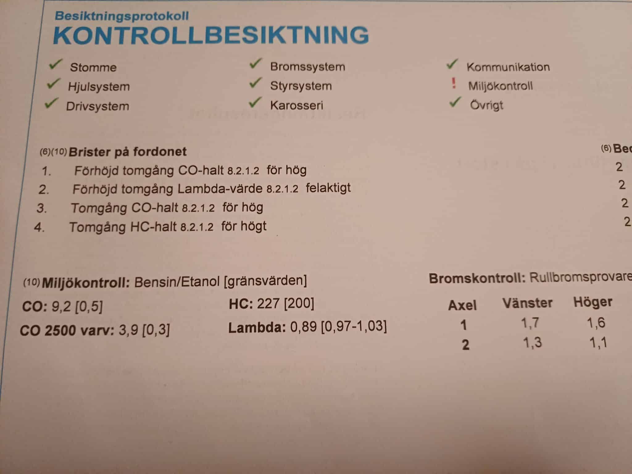

                        Det här med besiktning då…
                        Försök nr 1:
                        Tid bokad och sedvanlig koll kvällen före. Sov skitdåligt men for upp tidigt för besiktningstiden var bokad till 7.00 och jag ville köra bilen ordentligt varm innan.
                        Väl på plats möts jag av en lapp på dörren och ett pling i telefonen meddelade att min besiktning avbokats pga ”sjukdom”. Jaha…det var lite dålig framförhållning tycker jag och ringer kundtjänst för att beklaga mig medan jag fortfarande var på dåligt humör.
                        Jag fick hjälp av den vänliga damen på kundtjänst att boka en ny tid och flytta med min redan lagda digitala betalning. Hon tyckte att jag minsann skulle påtala den dåliga framförhållningen i ett meddelande på hemsidan. Eftersom det är andra gången precis samma sak hänt tog jag mod till mig och skrev. Jag fick svar tämligen snabbt via mejl om att min betalning är återbetald och jag således bjuds på besiktning pga allt strul. Det är ett seriöst sätt att tillmötesgå kunderna! Tack!
                        Försök nr 2:
                        Kvällen före gör som vanligt lite koll av det ena och det andra och byte av motorstyr till ett av rätt modell samt effektmotståndet till kupefläkten. Jag får även för mig att kolla så att alla bromsljuslampor i bagageluckan fungerar. Ööööhhh, inget bromsljus ALLS! Efter lite kravlande och ryggläge under ratten konstateras att det är bromsljuskontakten som gett upp. Ny lokaliserades och monterades. Passade även på att kolla alla brytare till farthållaren och vakumklockan.
                        På väg till besiktningen som ligger 5 mil bort typ märker jag att bilen rycker till ibland…
                        Väl på plats börjar allt bra vi hälsar osv, sedan skiter det sig på första kontrollen. Avgastestet…
                        20260212_195122
                        Jag har ALDRIG sett sådana siffror i detta sammanhang..!
                          februari 13, 2026 kl. 10:40 #526398
                          Hej. Nu kommer jag inte ihåg på rak arm från vilken årsmodell det finns MAP-sensor. Om det finns på din årsmodell så kan det vara idé att kolla efter sprickor i vakuumslangen till MAP-sensorn. Mvh Bengt
                            februari 14, 2026 kl. 07:56 #526410
                            Tack Bengt!
                            Alla vakumslangar är kollade eller bytta. Men när jag startade bilen igen första gången den stått ute med denna ftt-box så gick bilen jättedåligt. Missad och ryckte och rök kopiöst. Blev inte vettig förrän efter några minuter men ändå väldigt konstig i gången med ryck osv. Gick väl bara bra på fullgas egentligen. När jag om hem tog jag och monterade ltt-boxen som legat i en låda i bagaget och då gick bilen perfekt bortsett tryckvakten då…
                            Jag misstänker att ftt-boxen som jag kom över inte mår bra…
                            Men! Jag provade att byta ”farthållarmodulen” för andra gången och då fungerar farthållaren!
                              februari 20, 2026 kl. 21:19 #526473
                              Äntligen!
                              Nu går hon som hon förtjänar! Jag tackar ”hyvens” så så mycket för all hjälp och även Tobias Hermansson som varit logistikansvarig… Det var motorstyret som krånglade. Nu blir det att fortsätta med finlir, hoppas jag…

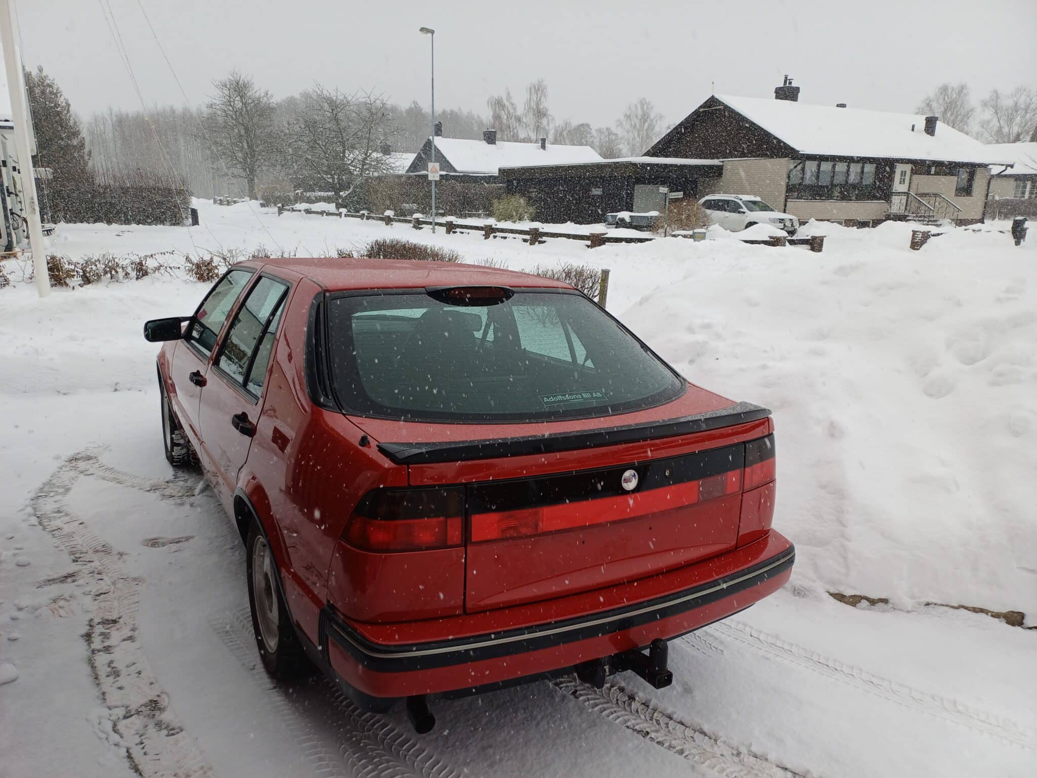

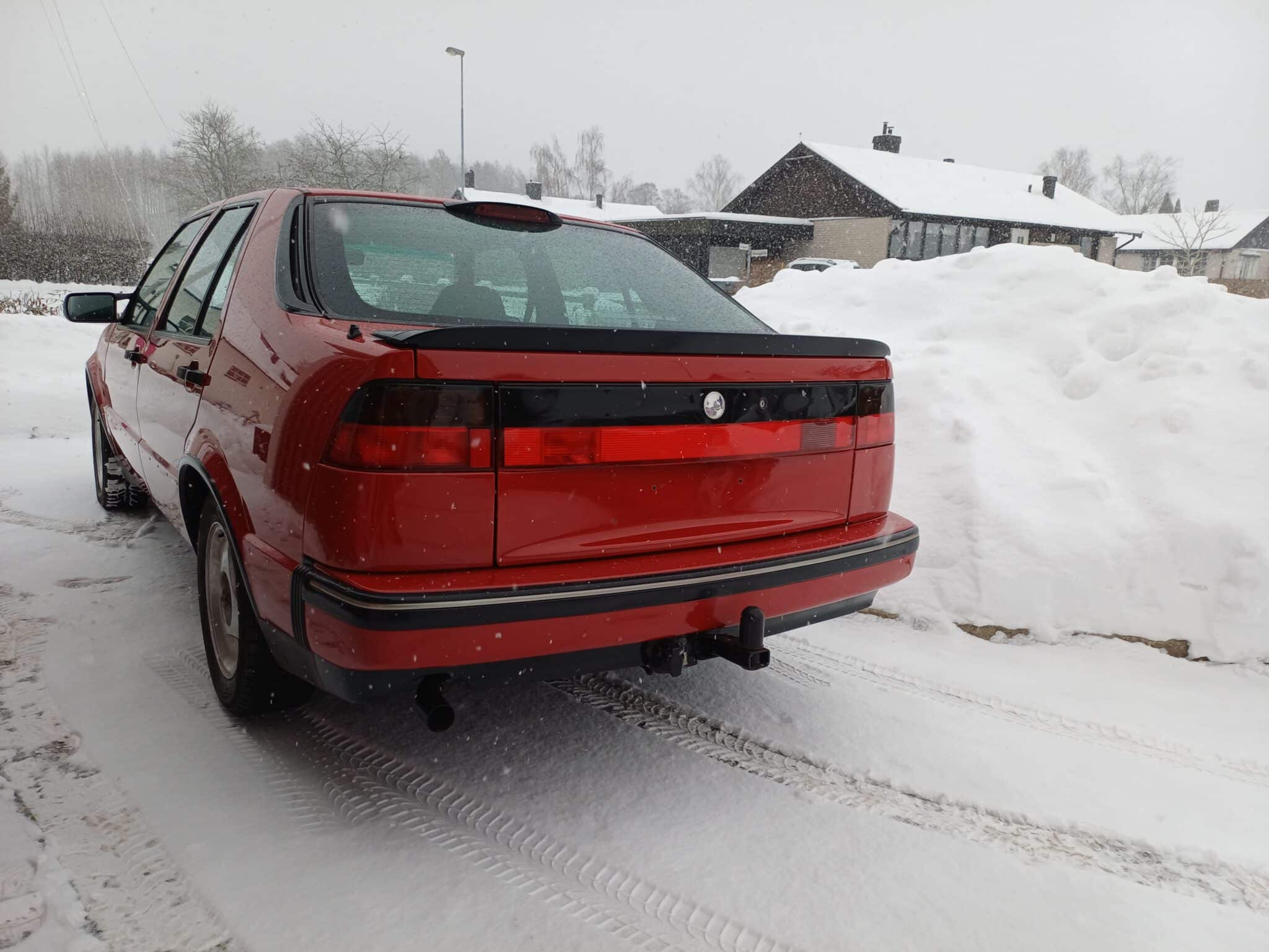

                                februari 21, 2026 kl. 18:36 #526479
                                Idag fick det bli en tvätt!
                                20260221_161320
                                20260221_161344
                                Det gäller att hålla saltet borta…
