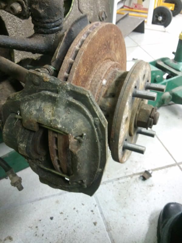

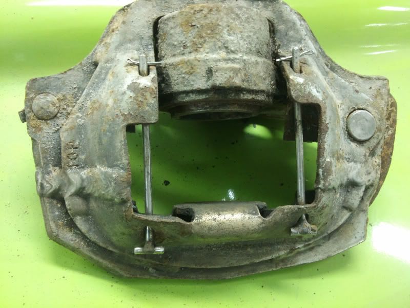

                            Jag kapade isär två ok och skarvade ihop så att jag fick ett som var bredare än std för att kunna ha den bredare bmw-skivan. Svetsfogen kom i linje med skivan. Sen filade jag infästningshålen lite ovala och la i svets i innerkanten och borrade till rätt diameter för att oket skulle sitta lite längre ut i.o.m att bmw-skivan har ngt större diameter. Rätt eller fel? Under dom åren jag använde dom bromsarna på rallybilen så var det aldrig några problem med att det sviktade eller sprack. Och då var det bromsning så att skivorna blev rödglödgade ibland. Så höll gjorde det i.a.f. Jag har kvar bilen och kan ta ett kort om någon är intresserad av att se hur det ser ut.

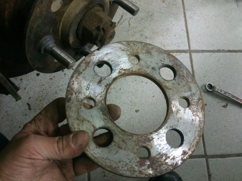

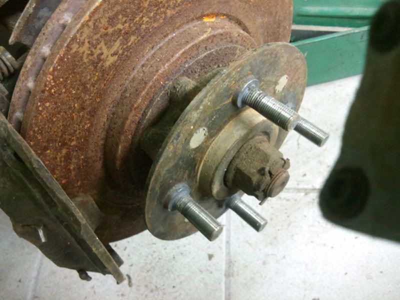

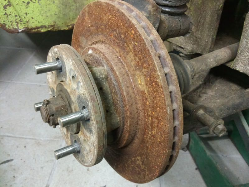

                                  Jag har byggt med sportnav men jag vet flera som har gjort samma med std.nav.
                                  Det behövs en distans på 3mm mellan skiva och nav för att skivan ska komma mitt i oket.
                                  Det går naturligtvis att modifiera okets infästning istället.
                                  Jag hade fel ang. filningen av hålen. BMW-skivorna är 5mm mindre i diameter så att hålen behöver flyttas 2,5mm innåt och svetsen i hålen blir alltså på ytterkant av bulthålen.
                                  Extra överkurs är pinnbultar i naven som styr upp spacern.
                                  Bilen har inte varit igång på 15år, därav skicket på skivorna…. 🙂
                                  Rejält fasat innan svetsning från båda håll med hög ström och långsam avsvalning i gullfiber.
