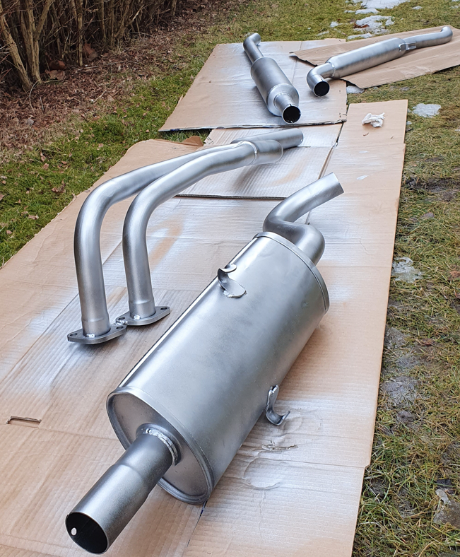

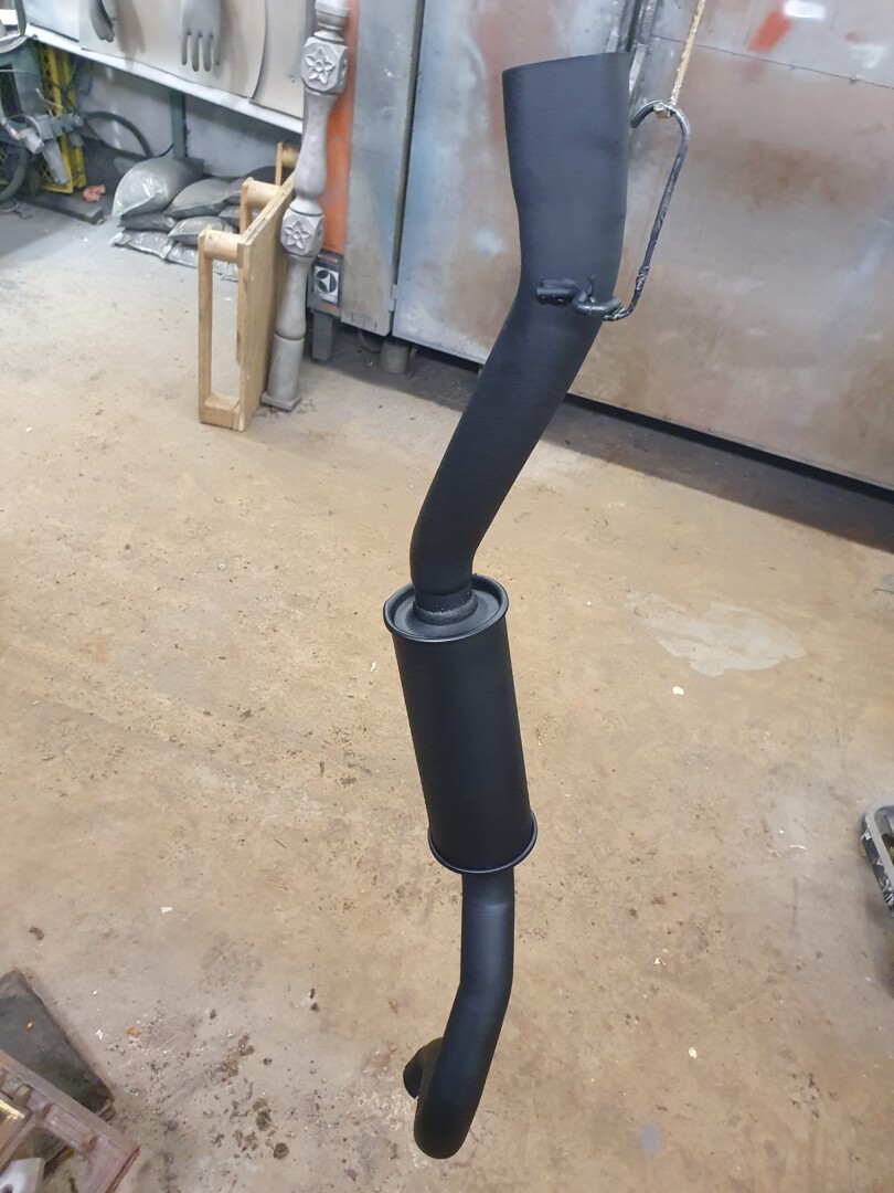

      Jag har precis köpt ett komplett nytt avgassystem från Saabklubben till min 99 GL från 1983.
      Det verkar bara vara målat med rostskyddsprimer som flagnar av hyfsat lätt, så jag utgår från att man måste lacka det ordentligt med nån rejäl värmetålig färg innan det monteras.
      Vad bör jag använda för sorts färg? Någon med erfarenhet som har tips på hur jag målar det?
      Uppskattar även andra tips vad gäller montering av avgassystemet.
      20220302_124213
      Mvh Andreas

        mars 6, 2022 kl. 01:46 #492586
        Kanske denna metod är tänkbar ? Borde funka på ett avgassystem om man pluggar rören under blästringen.
        Sprutförzinkning
        På varma detaljer är alltid färg svårt. Det blir ju så väldigt varmt i början på systemet. Finns inte många färger som klarar mekanisk nötning OCH värme.
        / Kenth
          mars 6, 2022 kl. 23:08 #492606

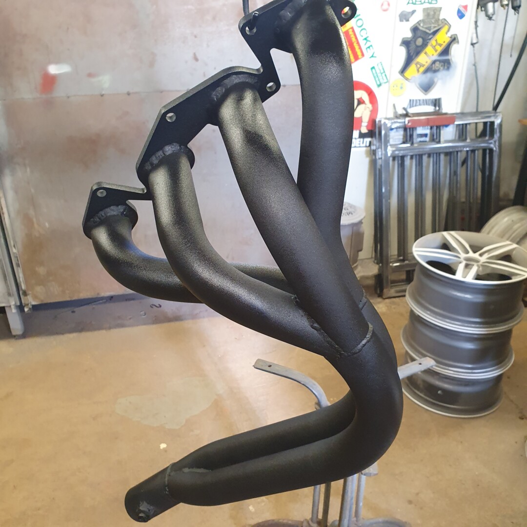

          Jag har pulverlackat hela mitt avgassystem med värmebeständig struktur färg sitter kanon efter 400 mil
          På min 900i16 1987
            mars 20, 2022 kl. 16:09 #492803

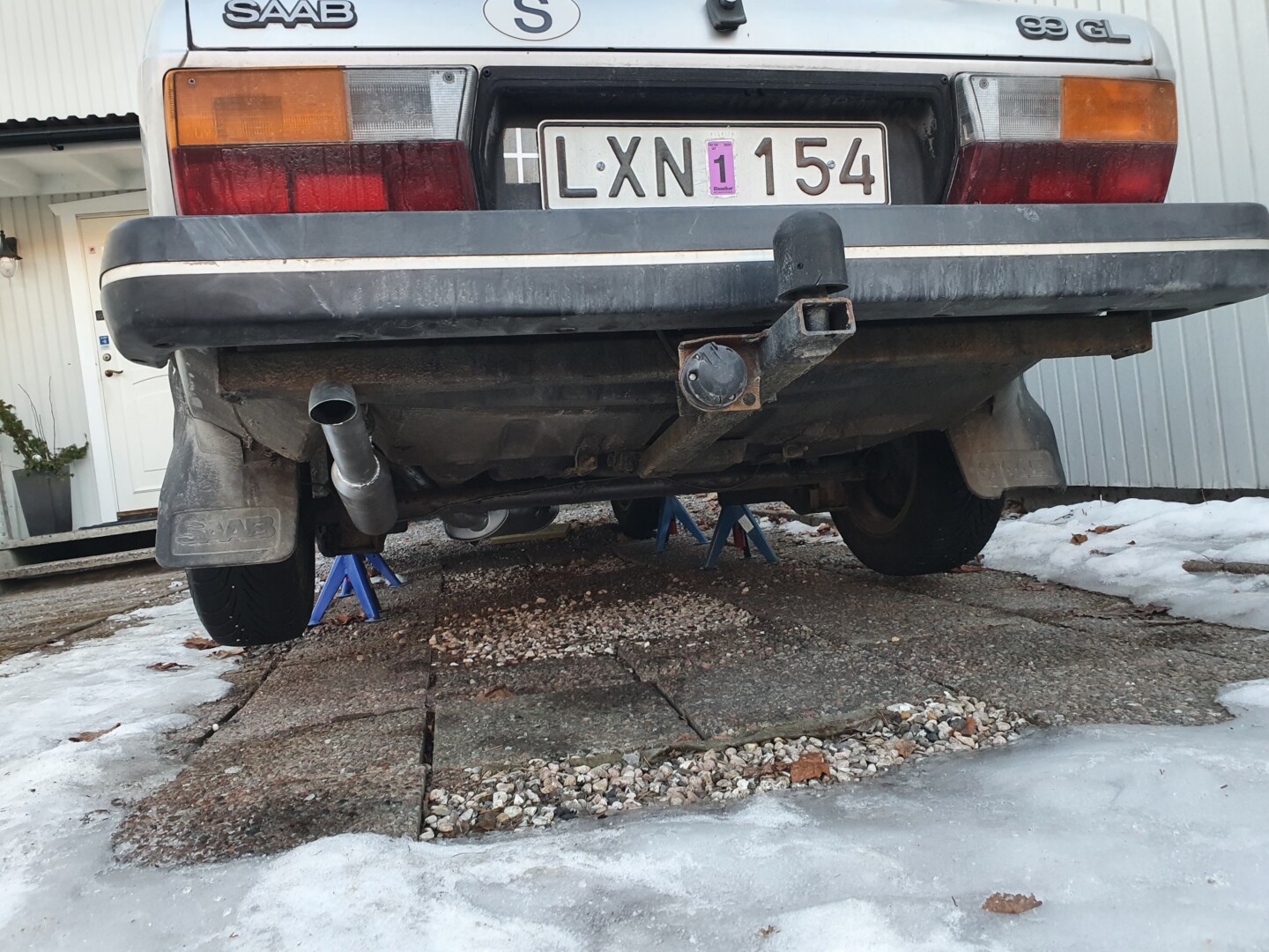

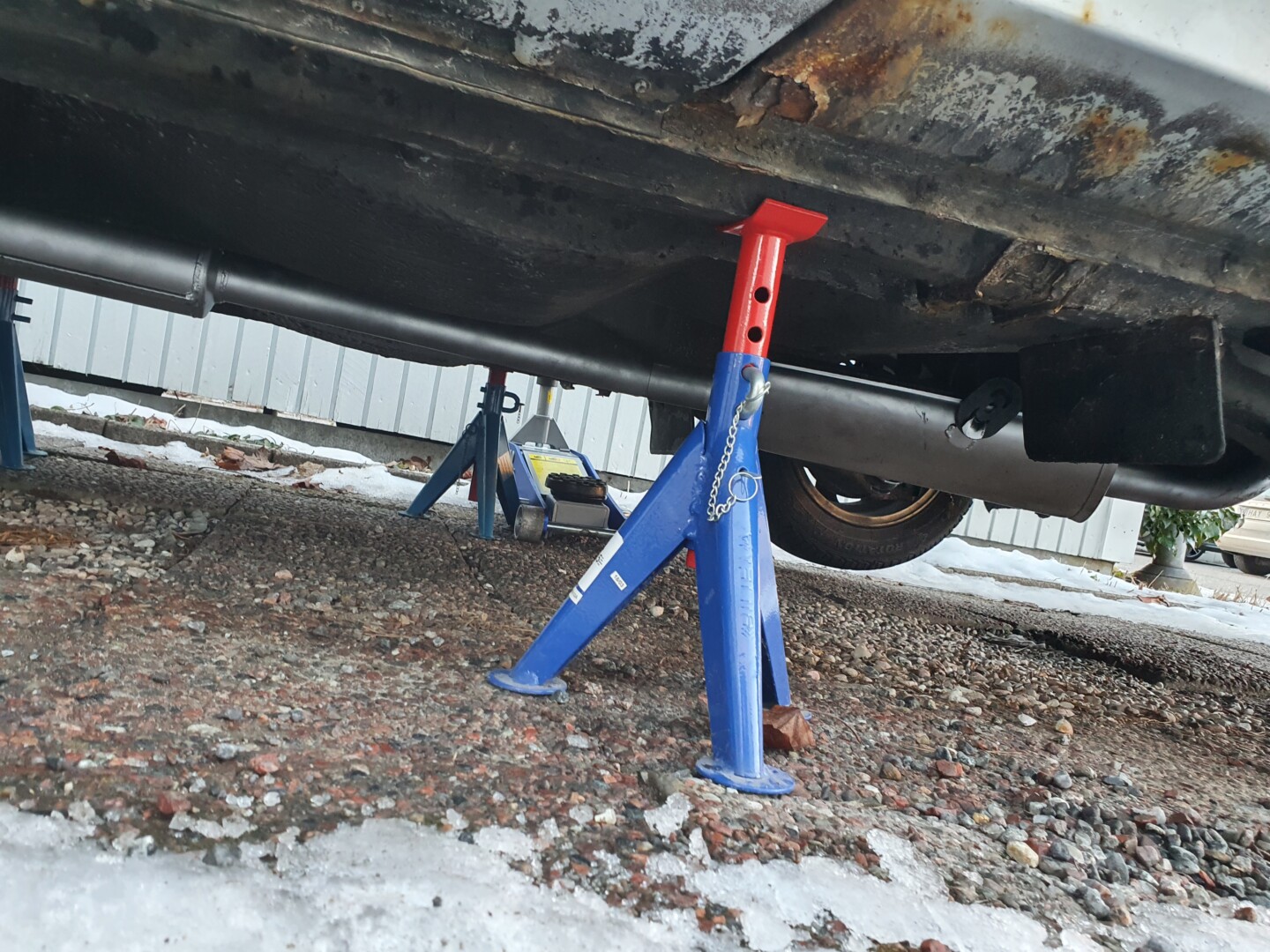

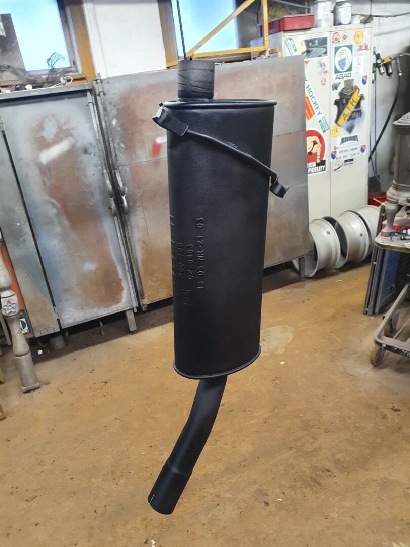

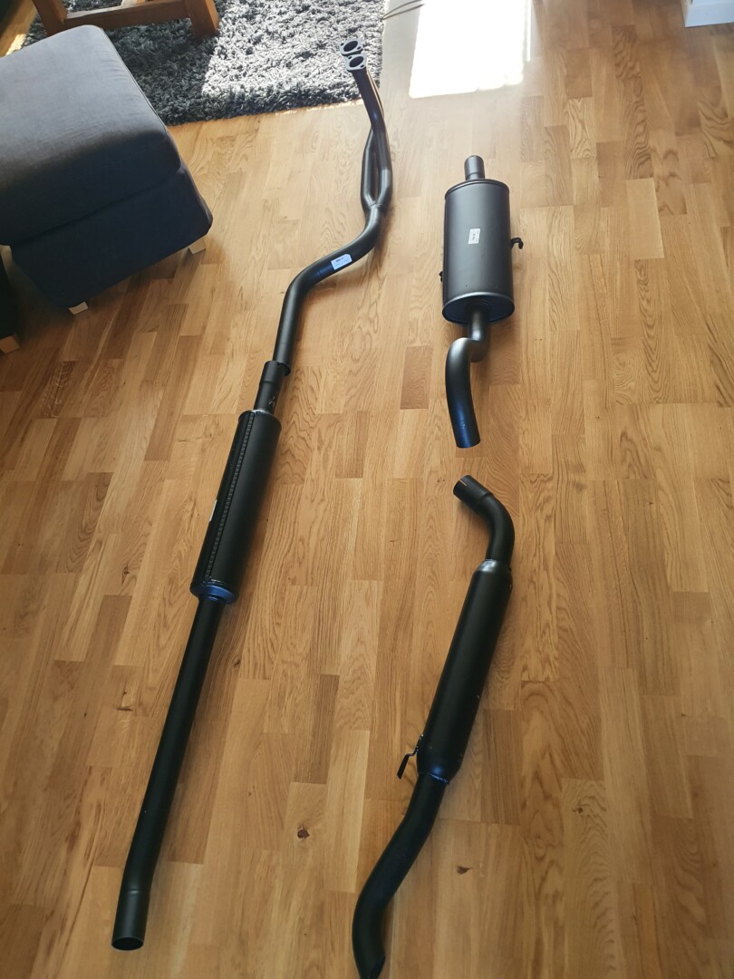

            Det fick bli spraylack med ett par lager värmetålig färg, det var snabbaste och lämpligaste lösningen då jag behöver bilen till jobbet. Förhoppningsvis håller det iallafall ett par år, bilen kommer inte gå fler vintrar efter den här så det borde ju inte rosta sönder direkt. När jag har en bättre bruksbil och ordentligt garage tar jag isär avgassystemet igen och lackar det ordentligt så håller det nog hela bilens och min livslängd. Det ser ju mycket bättre ut än det halvt hemmagjorda system som satt innan och så låter det inte så bröligt, fick ned ljudet rejält så man kan pendla till jobbet utan att få huvudvärk!

                  mars 21, 2022 kl. 09:30 #492816
                  Sportstystem, se där.
                  Den svarta färgen lär nog hålla bättre än vanlig värmebeständig färg. Främre rören blir väldigt varmt. Bäst är väl om man kunde finna polerat rostfritt, men det är väl önsketänkande.
                  Bytte hela vägen själv för några år sedan på min 99:a, och då fick jag tag i ett Saab-original system. Lite märligt att sportsystemet har tre dämpare och original 2. Hur är ljudet? Kan du lägga upp en film?

                    mars 23, 2022 kl. 18:11 #492861
                    Systemet som satt på bilen när jag köpte den var bara till hälften original, den första (avlånga) dämparen var utbytt mot en ”sportigare” från Biltema. Efter den kom en oval dämpare som jag tror var original, förra ägaren sa att bilen var alldeles för tyst med originalsystemet men jag tycker den var för raspig med systemet han byggt. Det hade rostat hål mellan grenröret och första dämparen, röret gick av där på väg till jobbet en dag och då blev bilen väldigt högljudd.
                    Sportsystemet har tre dämpare jämfört med original, det är helt riktigt. Jag tycker det låter precis lagom, det mullrar väldigt skönt men det är inte jobbigt högljutt. Åker rätt många mil motorväg varje dag med bilen, man kan ligga i 100 med den utan att få huvudvärk. Låter som en ren SAAB nu, det blev väldigt bra!
                    Ferritasystemet vet jag tyvärr ingenting om, men jag tycker sista dämparen är rätt lik Cherrybomb Glasspack, om det kan vara till nån hjälp.
