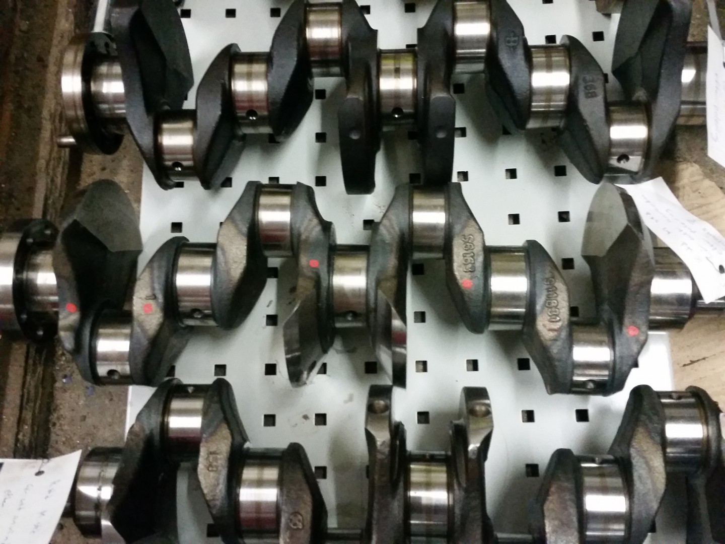

        Bearbetad fabriksny vev finns att tillgå

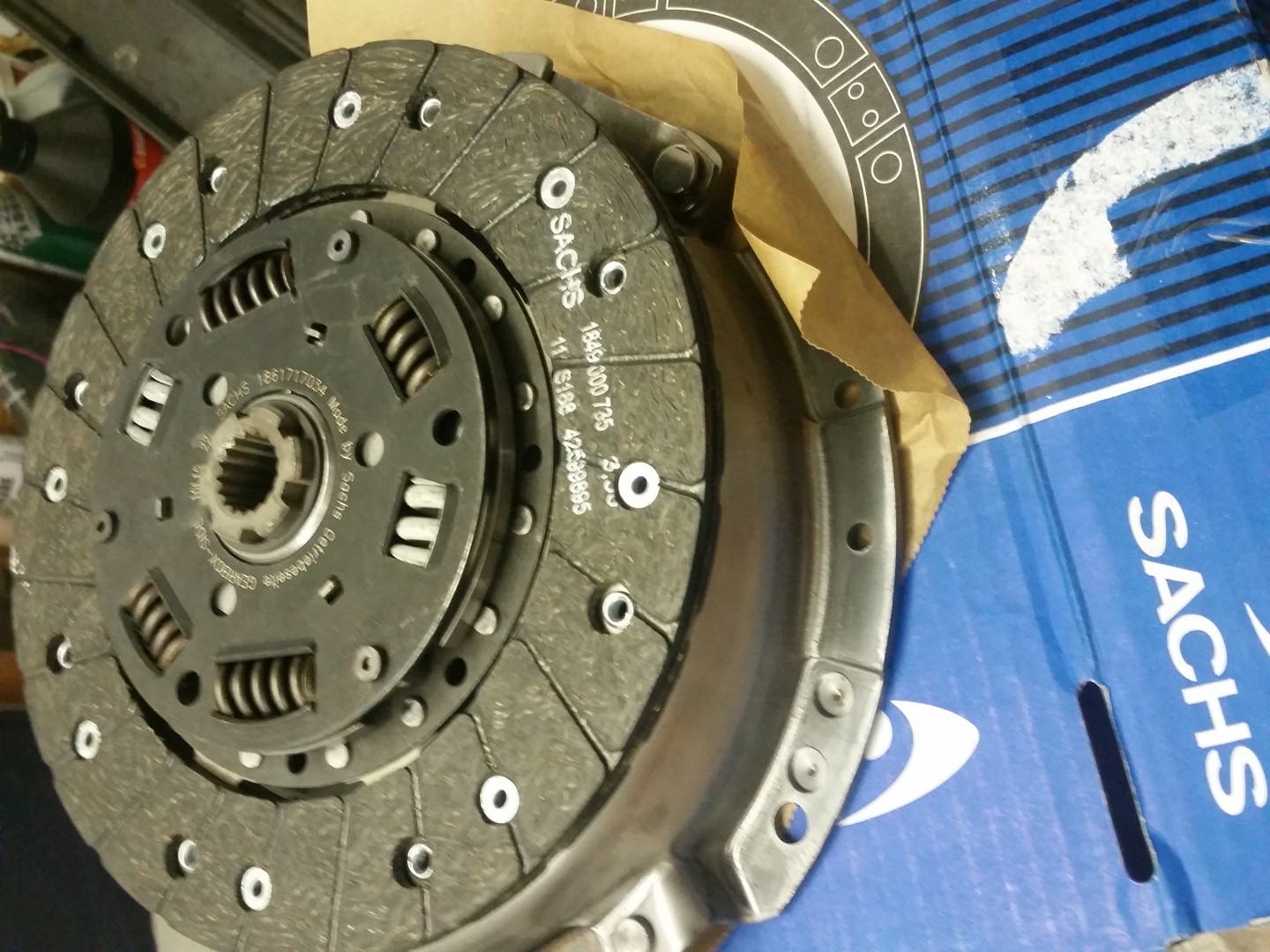

                    Ny koppling lär vara en bra investering och en Sachs till 8v Turbo är väl både lite standard och känns rätt.

                      det vridet som blir vettefan om en 8v turbo koppling pallar. skulle kolla på 220 kopplingen som kom 1990 på turbon.
                      Dessutom finns det då förstärkt tryckplatta från sachs att tillgå om det skulle vara så. kräver ett svänghjul från 90-93 T16 (även Lättryckaren har detta svänghjul)
                        februari 17, 2016 kl. 09:29 #385886
                        Hade ju kanske varit en bra sak att tänka på och dessutom spara några kronor på en billigare koppling, men får bli ett första skott med den här när den ändå finns på hyllan (och den här typen av svänghjul redan är på date med fräsen).
                        Första omgången lär lådan vara det största problemet. Den är visserligen genomgången, men är helt fel startpunkt om man ska upp på några fina vridsiffror.
                        Det blir nollbalansering av vevpartiet så det går att byta svänghjul och koppling senare om det skulle behövas.
                        Till att börja med blir det att se om innehållet i maskinen håller. 94×90 i en H-motor ger ju ett ohälsosamt bryt på ganska tunna väggar.
                          februari 19, 2016 kl. 09:51 #385942
                          Svänghjulet till 215mm-kopplingen blev inte helt som jag hade tänkt mig, så det blir att göra ett nytt och då för den större kopplingen.
                          Den mindre kopplingen behöver dom tydligen till Volvo B230 för att det ska palla för effekten när man trimmar så den blir nog inte svårsåld i snömodden som är ute 🙂

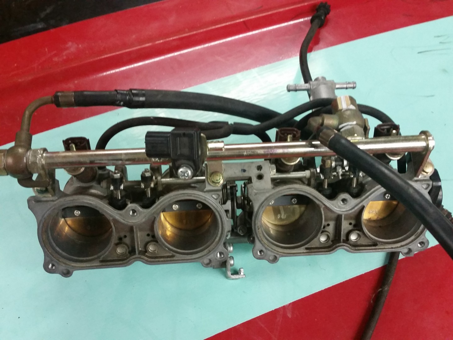

                          Även en avritning av flänsarna till MC-spjällen har blivit av, men svårt att hinna någon med tid att skära till dom har jag märkt…

                            Är veven från lång eller kort motor ?
                              februari 19, 2016 kl. 12:22 #385947
                              Lär väl knappast bli ett problem med vridet för lilla turbokopplingen heller. Vet inte exakt vad den klarar men nog lär det vara över 300Nm och dit lär du väl inte komma med den ökade volymen. Den mindre kopplingen gör ju livet enklare för syncarna så det finns ju ingen anledning att köra större än nödvändigt.
                              B252 är väl fö ett ganska välbeprövat koncept i folkrace så helt kass är det nog inte Är veven från lång eller kort motor ?
                              Tror väl egentligen inte att vridet blir ett problem för kopplingen, framförallt inte före lådan ger sig, men intresset för att få fram ett program för de nyare svänghjulen fanns det gemensamt intresse för så det blir en omgång för det. Får väl helt enkelt se vad som hamnar på den här och vad som går till annat.
                              Veven är från en långmotor. Kunde nästan lika gärna blivit en kort, men blev smidigt i det här fallet när det fanns en ny i hyllan.

                                  Blivit lite insugplock så att herr filare kan sätta igång på riktigt.
                                  GSXR1000RR-spjällen har fått stå åt sidan till sina storebröder ifrån Hayabusan, vilket ”ställde till det lite” i och med att mina plattor och gummin var för det mindre spjället.
                                  20160227_114111
                                  Men ett omgång med filen så ska det nog bli ordning på fortet
