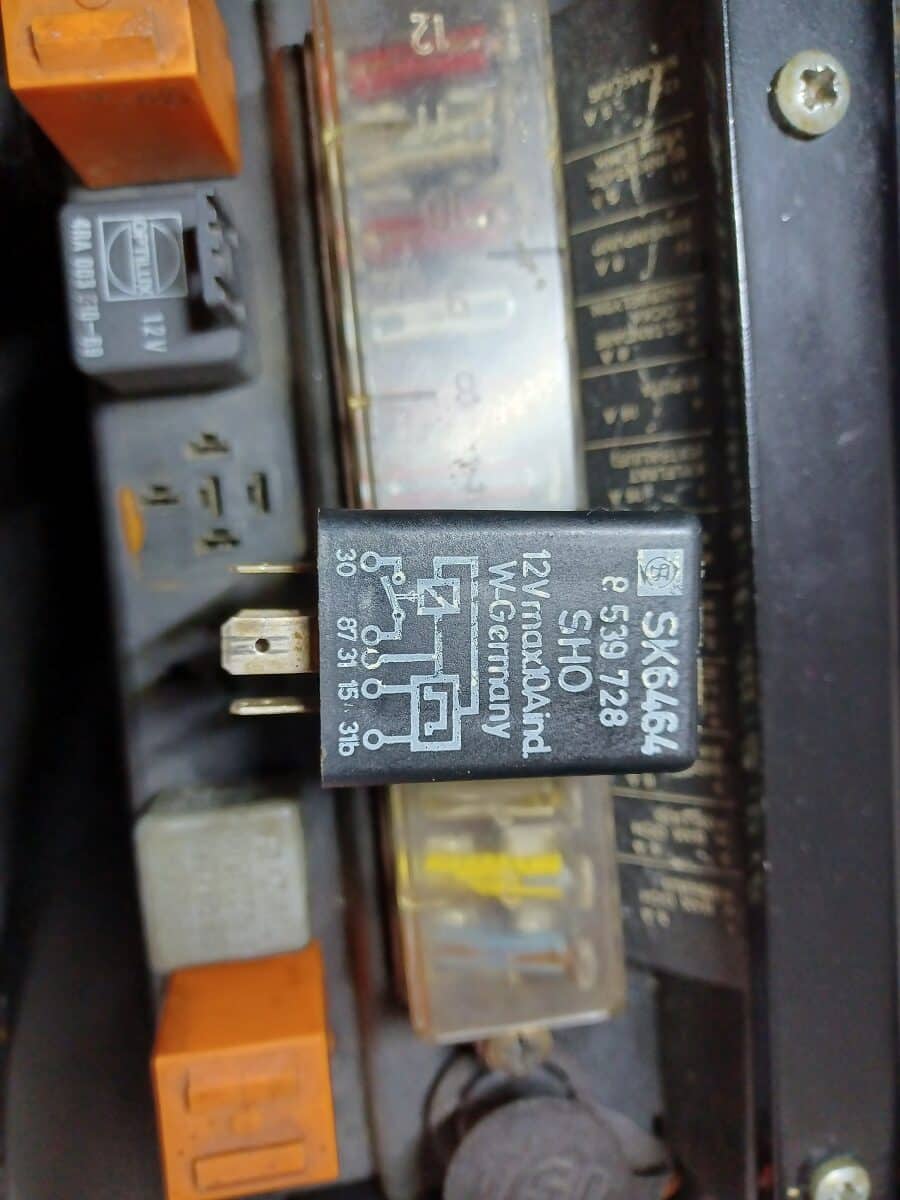

          oktober 10, 2024 kl. 11:12 #518200
          Googla på SK6464 så kommer det upp firmor som säljer detta relä.
          Det går väl också att ringa till SAAB-klubben och kolla om dom har dessa.
          Jag har kollat lite på 99’ornas elscheman och det verkar som att detta relä sitter på insprutare från 77 till 80. 75 och 76 års 99’or har inte samma funktionalitet.
          Bild på original bränsle relä Turbo 78.
          20241010_104801
            oktober 10, 2024 kl. 17:05 #518209
            Hej gv8!
            Trevligt att se dig på forumet! Hoppas du har Hälsan!
            Jag har en precis likadan bild på min tråd som jag hänvisade olan till. Även jag Googlade på SK6464.
            Saken borde vara biff.

                oktober 13, 2024 kl. 21:53 #518259
                Tack för bilden.
                Det är då relät 85 39 728 och det funkar i din 99 Turbo.
                Bra att veta.
