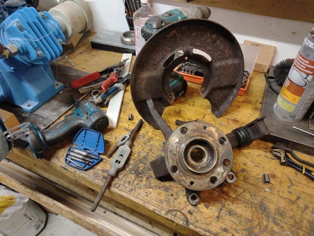

                Jag har en tio tons biltema press, tycker den borde duga till att pressa lager. Jag tyckte lagren såg fina ut och lät bra så tja, jag vet inte jag har mest fokuserat på bromsarna just nu.
                Bromsskölden fick jag av utan att ta ut hjulnavet annars. Det ligger i elektrolysbad just nu.

                    april 2, 2024 kl. 10:37 #514491
                    Om du klipper bort en bit av bromsskölden så går det, det var just så det gick att ta bort och ha alla tre originalhål kvar. Om du ser på bordet ser man remsan jag klippte bort. Den är just och just gömd av bromsoket. Och nä det var inte så jobbigt att riva, kulleden var värst att få bort, den nedre är kass, har ny från FAG att montera.
