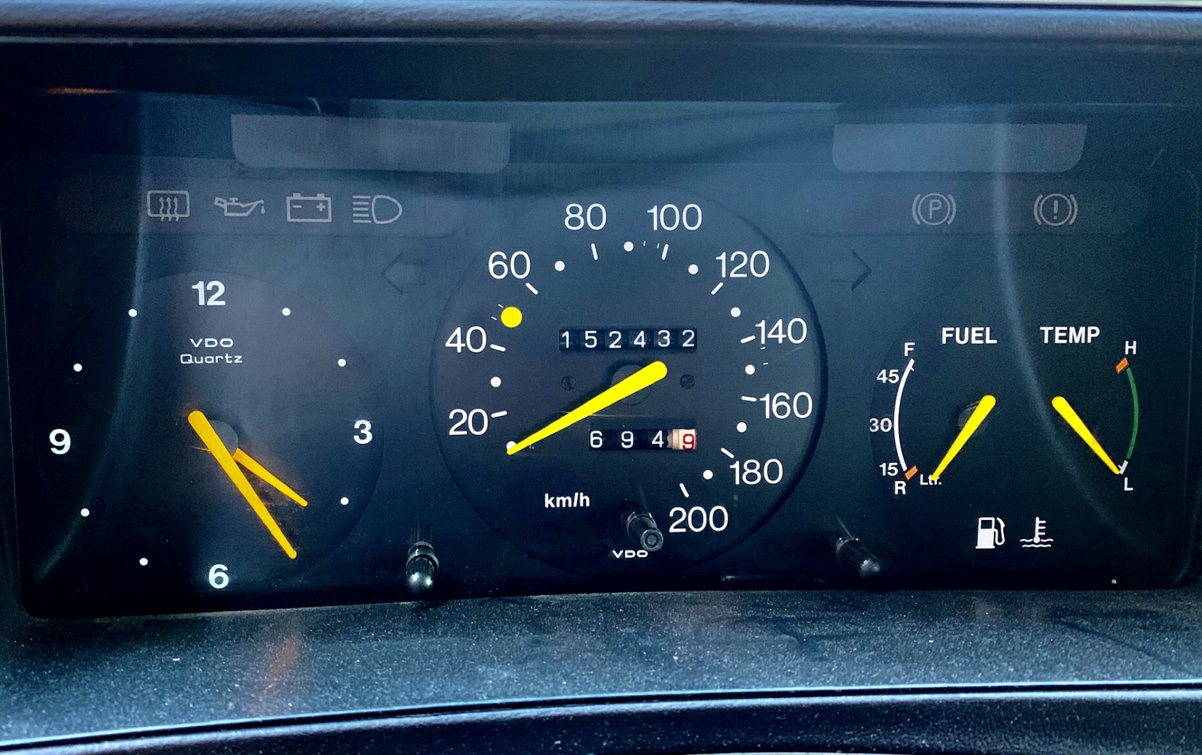

                              Har hittat detta mätarhus på Blocket.
                              Det är alltså ganska osäkert om det passar. Säljaren vet inget om årsmodell o modell.

                                juni 13, 2021 kl. 08:28 #485314
                                kolla kontrollamporna är ett bra tips.
                                är dom på rätt ställe är det stor chans det är rätt. inte garanterat doc.
